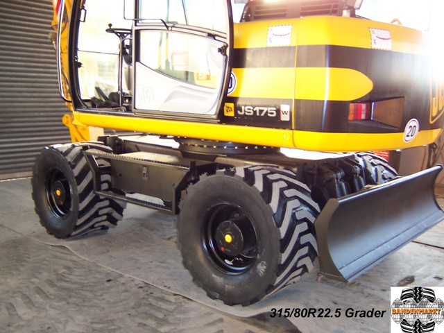

Versuche mal die Bandenmarktbereifung 315/80R22.5, die führende Marke in Europa!
2009/01/post-8566-1231404358.jpg
Meiner Meinung nach sind die Bandenmarkt Grader Reifen die Beste Lösung für weiche Böden.
