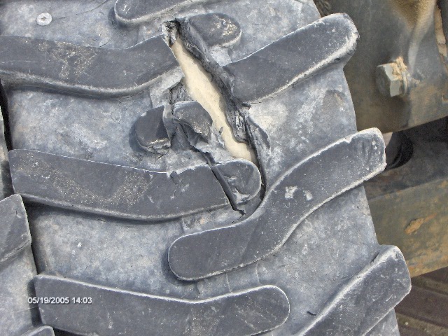

So sieht ein Reifen aus wenn er ausgeschäumt ist und verletzt wurde.
Man kann immer noch weiter fahren.
Hallo Joost, das hat uns vor 3 Jahren keiner erzählt. Die Reifen kamen komplett ausgeschäumt direkt von Bandenmarkt.
Joost, und wie halten sich die Reifen wen man viel fährt, vor allen mit etwa 35 km/h ?
Die Geschmeidigkeit des Reifens bleibt behalten, also auch der Fahrcomfort im gegensatz von Vollgummireifen.
Die Geschwindigkeit von 35 km/h ist kein Problem, jedoch soll man keine weite Strecken hintereinander fahren, denn dann werden die Reifen zu warm.
