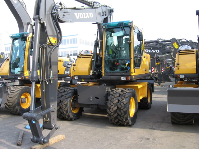

Hallo. Der linke VOLVO Mobilbagger auf dem Bild von Joost das ist die Zwillingsbereifung von Bandenmarkt aus den Niederlanden. Die sieht aus wie Einzelbereifung, ist Aber 2 mal 315-80 22,5 auf Steilschulterfelgen.

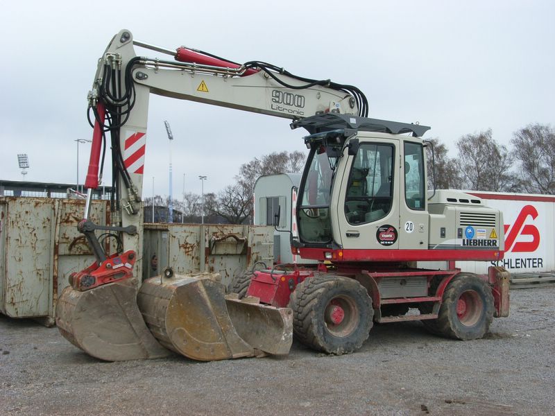

Mit Bereifung und der Standfestigkeit des Baggers, bei uns ein Leihherr A900 C sind wir zufrieden.
Das eigentliche Problem war das Ausschäumen. Fast alle Felgen bekamen nach recht kurzer zeit Dellen nach innen und waren Schrott. Meine Vermutung ist das bei plötzlichen Arbeitsstößen der Schaumstoff den Schlag voll auf die Felge weitergibt. Ich habe dann die komplette gleiche Bereifung mit Felgen erneuert. Diesmal habe ich aber flüssiges Air seal für Löcher bie 12 mm eingefüllt. Und siehe da der Bagger fährt sich besser und steht bei 8 bar auch noch besser. Bis jetzt ist auch keine Felge mehr zu Bruch gegangen. Diese Erfahrung kommt aus der Praxis, das Erzählt euch kein Vertreter oder Reifenhändler. Gruß Peter.
