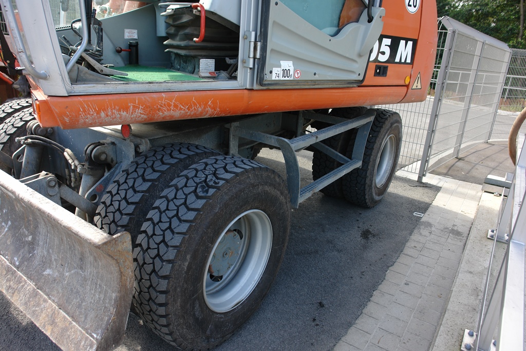

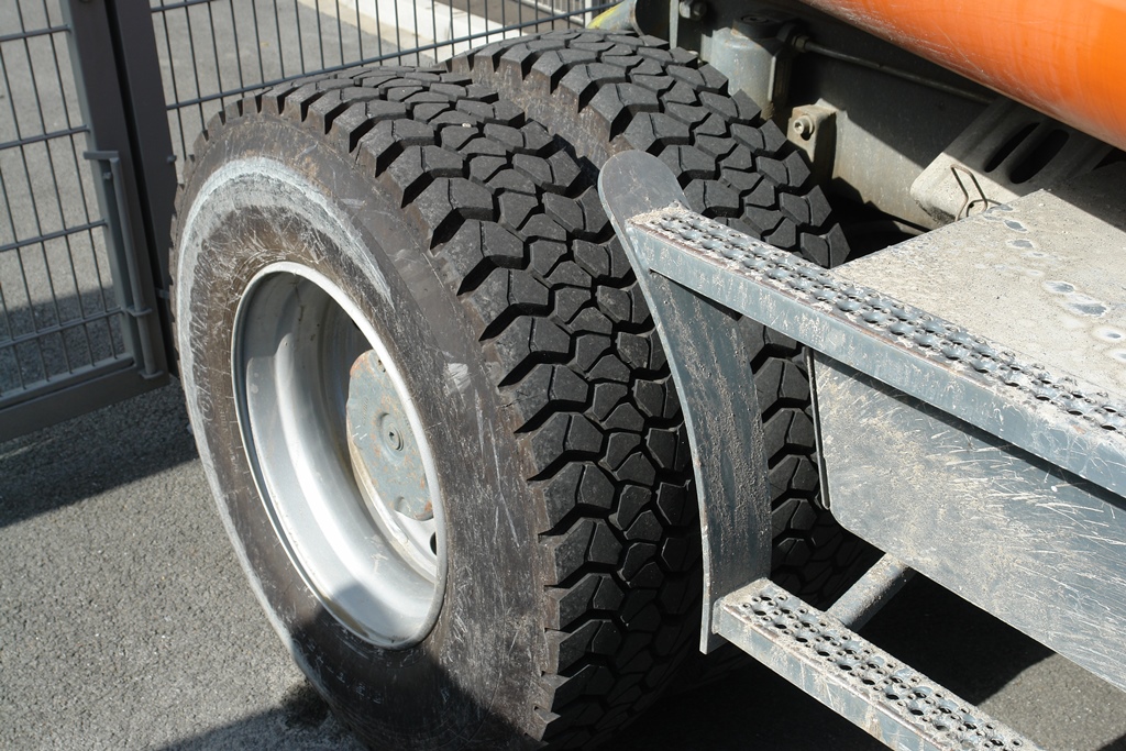

Hier einmal Bilder der neuen Bereifung - bin bisher super damit zufrieden. Vor allem der Fahrkomfort auf der Straße ist ein Gedicht. (Diese Reifen stehen natürlich nicht zum Verkauf wink.gif )
Die Decken lagen bei 311,00 € netto, Montage mit Ventil bei 14,00 €, die Felgen gebraucht bei 25,00 € + strahlen und lackieren.
Reifengröße 315/80/R22.5, Hersteller SAVA, 18 TL
Vorteil gegenüber den "normalen" Baggerrädern, die sind schlauchlos und können jederzeit auf der Baustelle repariert werden, ohne den Reifen zu demontieren. Seitdem ich die jetzt fahren, hat es keinen Reifenschaden mehr gegeben. bearbeitet von ZX250
