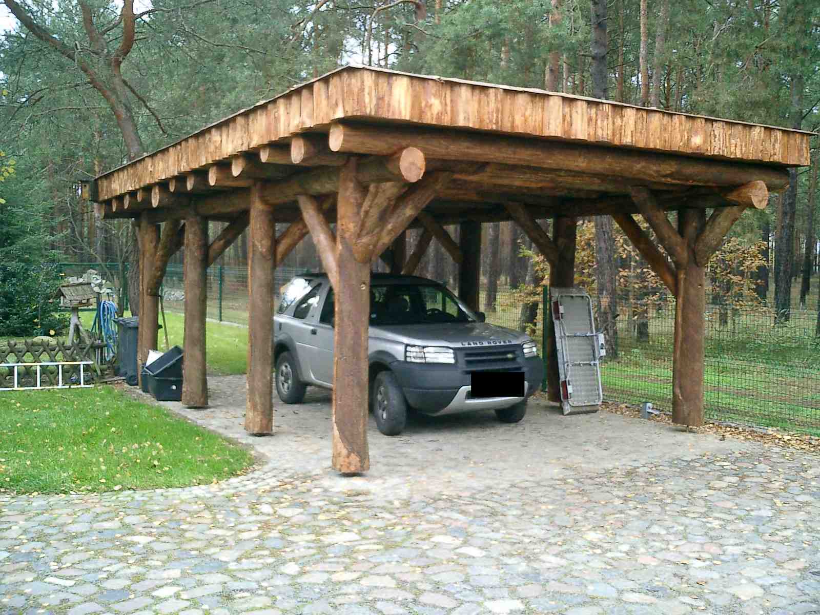

Der Statiker oder beratende Ingenieur kostet doch Geld! Und mal ehrlich, für nen popeligen Carport einen Statiker bestellen, nur um das Fundament auf Standfestigkeit zu prüfen ist schon bissl übertrieben. Mit ein wenig Geschick und ein paar Tips sollte es auch so gehen. Sicher gibts Vorschriften oder Genehmigungen. Die einzuhalten ist Sache des Bauherren.
Das Ding hier steht je Stütze auf einfachen Fundamenten von 50x50x90 cm. Und bis jetzt hats gehalten. Selbst gemischt natürlich! Ohne Eisen!
Wie schon gesagt, frostfrei je nach Boden etwa bei 80-90 cm gründen und entsprechend der Auflast dimensionieren. Soll ein Gründach rauf, musste die Ding ein bissl größer machen.
