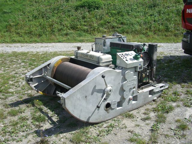

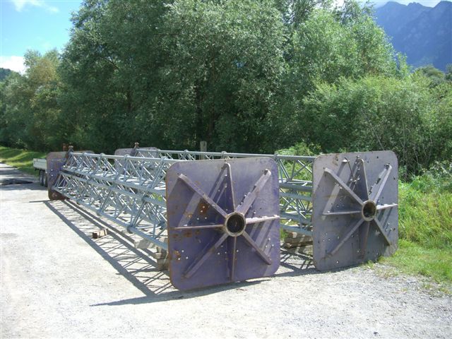

Die beauftragte Firma Nigg Seilbahnen hat angefangen die Masten für die Lastentransportseilbahn aufzurichten und seitlich zu verspannen. Um entsprechenden Fixpunkte für die Lastentransportseilbahn bereitzustellen, vergrub man die letzte Woche schon, denn so genannte „Tote Mann“ blink.gif im Boden.
Gruss aus Chur
Marco

194906]Detailfotos des Mastes, oben. bearbeitet von Mhobi
