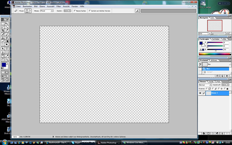

Die Ausgangslage war eine Transparente Hintergrundebene mit den Maßen 1600 mal 1200 Pixel.

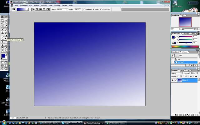

Der Farbverlauf wurde von mir über die Werkzeugleiste eingestellt. Das gute am Photoshop ist, dass man den Farbverlauf außerhalb der Arbeitsfläche beginnen und auch beenden kann, ich hab dieses übrigens 2 mal probiert um eine geeignete Ansicht zu erhalten.
Ist dieser Schritt dann erledigt, sieht das ungefähr so aus.
Dies ist nun nur durch den Zoom als so kleines Bild zu sehen, in echt waren das 1600 mal 1200 wie oben geschrieben.

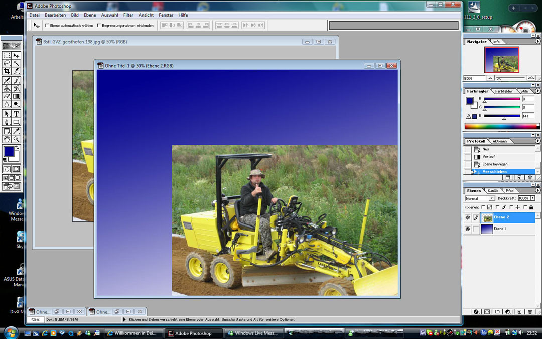

Weiter gehts mit der neuen Ebene also mit dem Bild vom Grader-Albi aufm Minigrader... dieses wird als eine neue Ebene (Bild in separatem Fenster geöffnet und mit der Drag & Drop Funktion in das andere Bild hineingezogen) in das Projekt eingefügt. bearbeitet von derKarl
Und so sieht dass dann aus, wenn die neue Ebene über dem eingefärbten Hintergrund gelandet ist.
Hier sieht man genau wie das Bild in das bestehende als neue Ebene eingefügt wurde... warum als Ebene? ganz einfach, dadurch kann ich sowohl eine Ebene verschieben als auch durch andere Effekte und Werkzeuge sowie die Möglichkeit der Anordnung von Ebenen das Bild künstlerisch gestalten.
Auf dem Screenshot sieht man im Hintergrund genau die Ausgangssituation (weshalb ich die Fenster überlappend angeordnet habe) wo das Bild vom Grader noch im Hintergrund offen ist.
