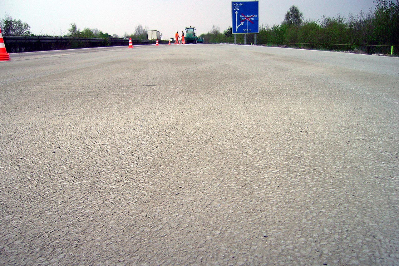

Die Hauptfahrstreifen und die Standspuren der A 30 bei Rheine werden bis September in
beiden Richtungen erneuert. Sie erhalten eine lärmmindernde Fahrbahndeckschicht aus
Waschbeton.

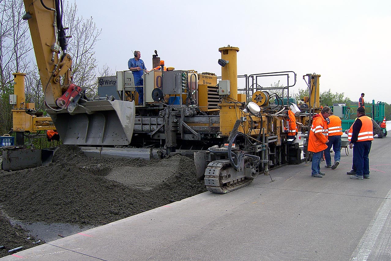

Die Oevermann Verkehrswegebau GmbH & Co. KG stellt auf dem knapp zehn Kilometer langen
Streckenabschnitt in vier Bauabschnitten 120.000 Quadratmeter Betondecke her.

Stichwort Waschbeton: Mit einer Spezialbehandlung der Betonoberfläche erzielt das ausführende Unternehmen eine deutlich wahrzunehmende Lärmminderung von bis zu zwei dB(A): Die Betonfahrbahn zeigt ähnliche akustische Eigenschaften wie ein herkömmlicher Splittmastixasphalt. Ein Besenwagen bürstet den obersten Millimeter der Betonoberfläche heraus und befreit die Edelsplittköpfe von ihrer Zementüberdeckung. Auf der Waschbetonfahrbahn kann die Luft, die beim Reifenablauf komprimiert wird, somit seitlich entweichen. Die Geräuschemissionen sinken.

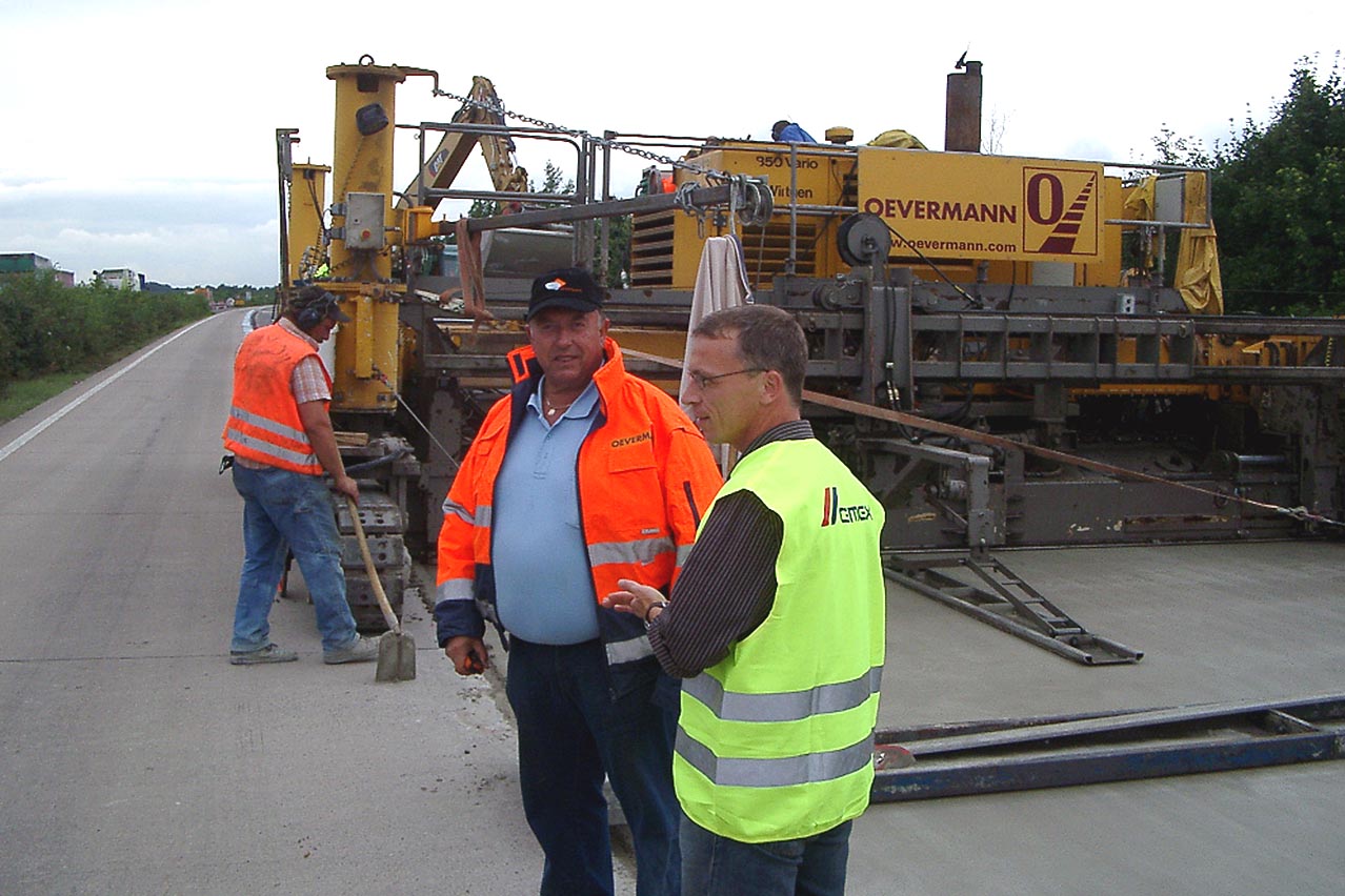

Oevermann-Polier Hermann Albers (Mitte) und Stefan Bürger, Vertriebsleiter Mineralische
Rohstoffe im Gebiet Weser-Ems der Cemex Kies & Splitt GmbH (rechts).
Oevermann-Baustellenleiter Lars Renziehausen: ?Die bisher betonierten Abschnitte sind ausgesprochen gut gelungen, der Beton lässt sich aufgrund des kleinen Größtkorns hervorragend einbauen und verdichten."
