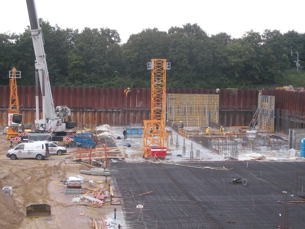

Die ersten 8,85m vom 256HC Turm stehen
Simon, der Turm ist 12,42m der hat 3 Leitern drin und der 8,85 hat 2 Leitern drin.
Liebherrman bearbeitet von Beat
Das passiert dann wenn man immer alles ganz schnell machen will und nicht nachschaut. whistling.gif
Liebherrman

Aber kann man mit einem 256HC und 185HC auf 90 Meter kommen?
gruß Simon bearbeitet von simi
.....Aber kann man mit einem 256HC und 185HC auf 90 Meter kommen?
Ja ganz sicher. Dazu noch freistehend klatsch.gif Überhaupt kein Problem. Es kommt nur auf das dementsprechende Turmsystem drauf an. Man verwendet dazu nicht das Standartturmsystem was eigentlich zu dem entsprechenden Kran gehört. Schau mal hier, oder da beim Bundeshaus, (Schweiz) wie dies gemacht wird, oder wurde.

Wie gesagt mit dem 256HC Turm wurde angefangen und was dann kommt weis ich nicht.
Und dann wird noch auf 105m geklettert. Vielleicht wird ja noch abgespannt eusa_think.gif
Gruß Simon
Ja dann vermute ich auch das der noch am Gebäude verankert wird, und dann geklettert. Mit dem 256 Turm aufs Maximum hoch, 60,7m (Freistehend) aber auf einem 8m Unterwagen. Wen er nur auf einem 6m Unterwagen steht dann könnte der höchstens auf 54,4m hoch gestellt werden. (Freistehend)
