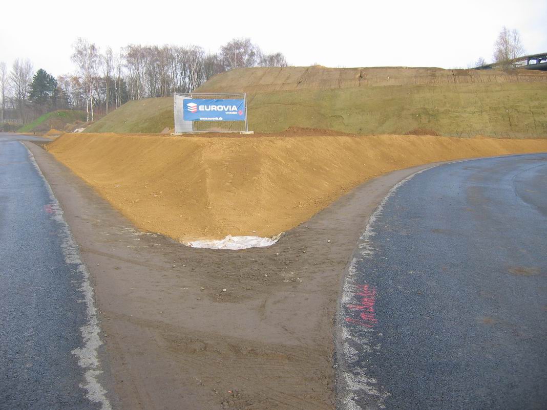

Fertiggestellter Böschungskeil an der Abfahrt Wattenscheider Straße , aus FR Essen komment.
