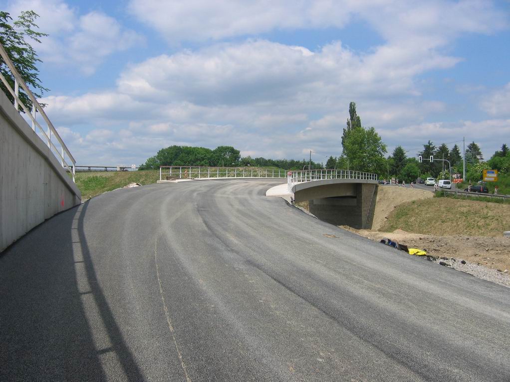

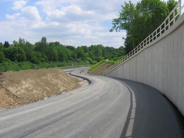

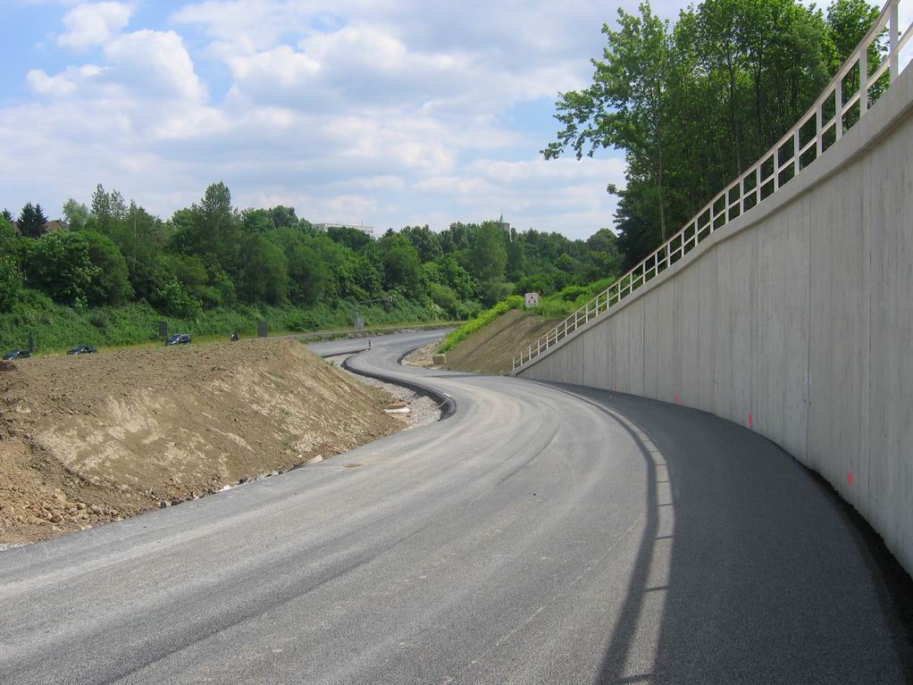

Die Auffahrt von der Wattenscheider Straße auf den Donezk-Ring ist asphaltiert.

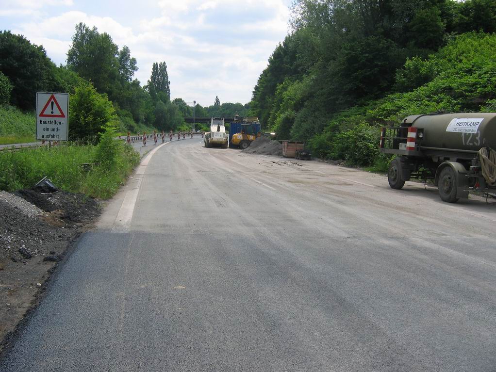

Blick in entgegengesetzter Richtung.
Die neue Fahrbahn ist bis zur vorhandenen Fahrbahn, FR-Tunnel, hergestellt.

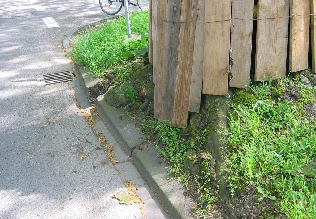

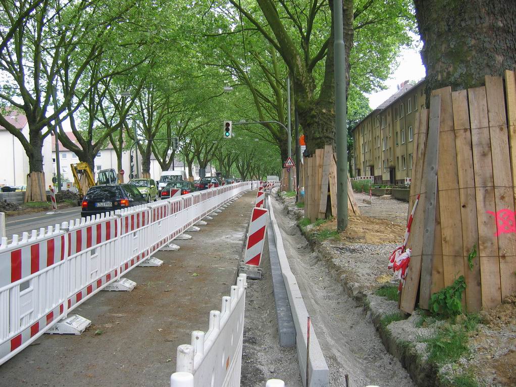

Die Wattenscheider Staße wird an beiden Seiten um ca. 75 cm schmaler damit
die Platanen mehr Platz bekommen.
Die Baumwurzeln wachsen schon über die Bordsteinkante.

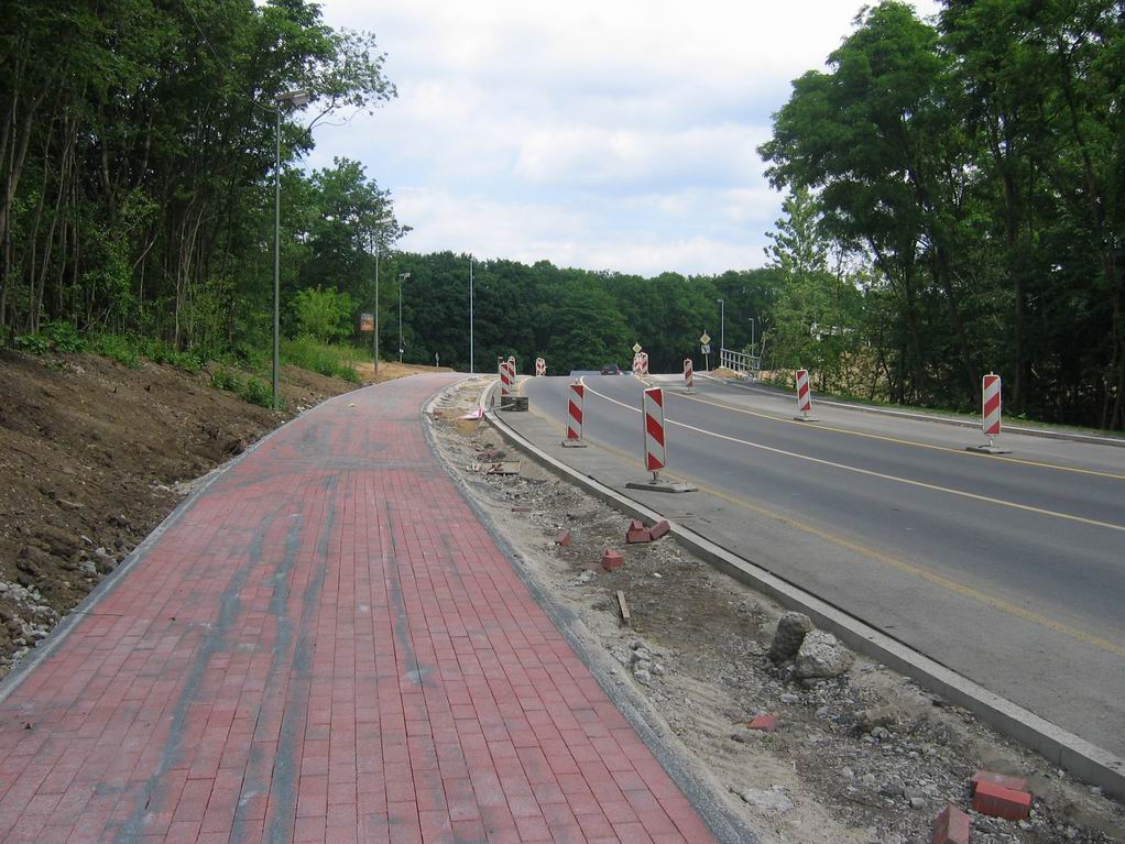

Kreuzung Hansa-Darpestraße, FR Wattenscheider Straße. Der Radweg ist gepflastert.

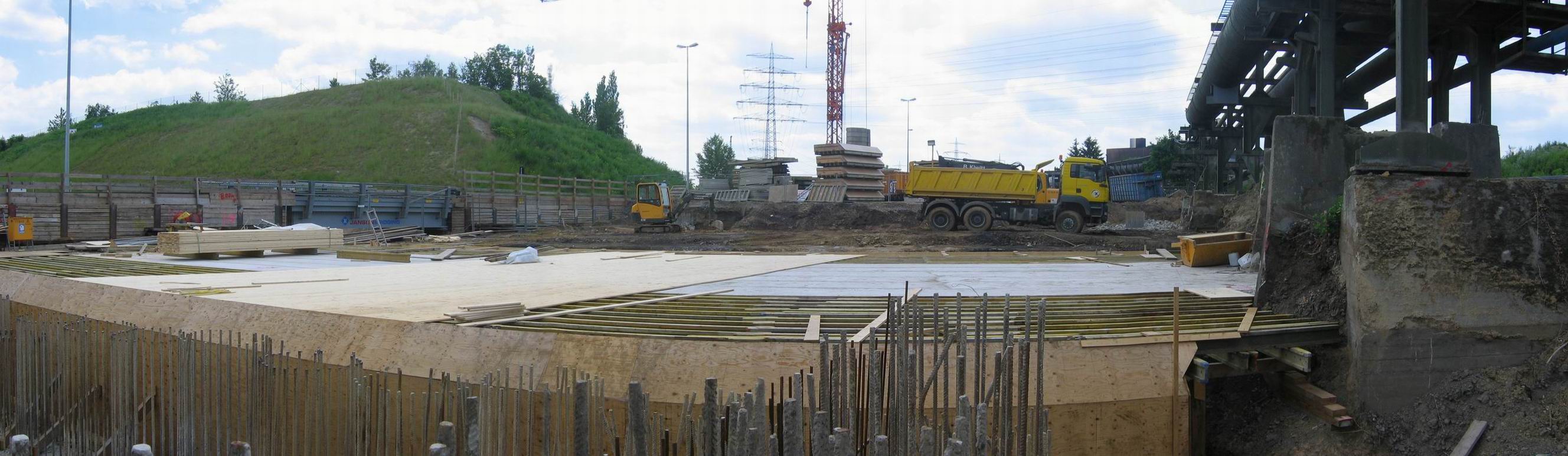

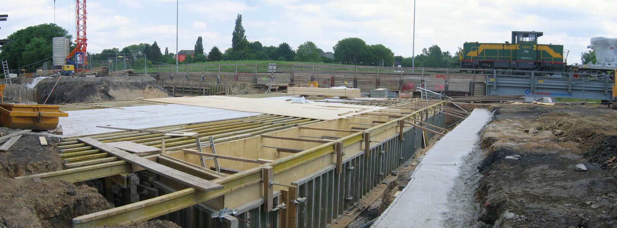

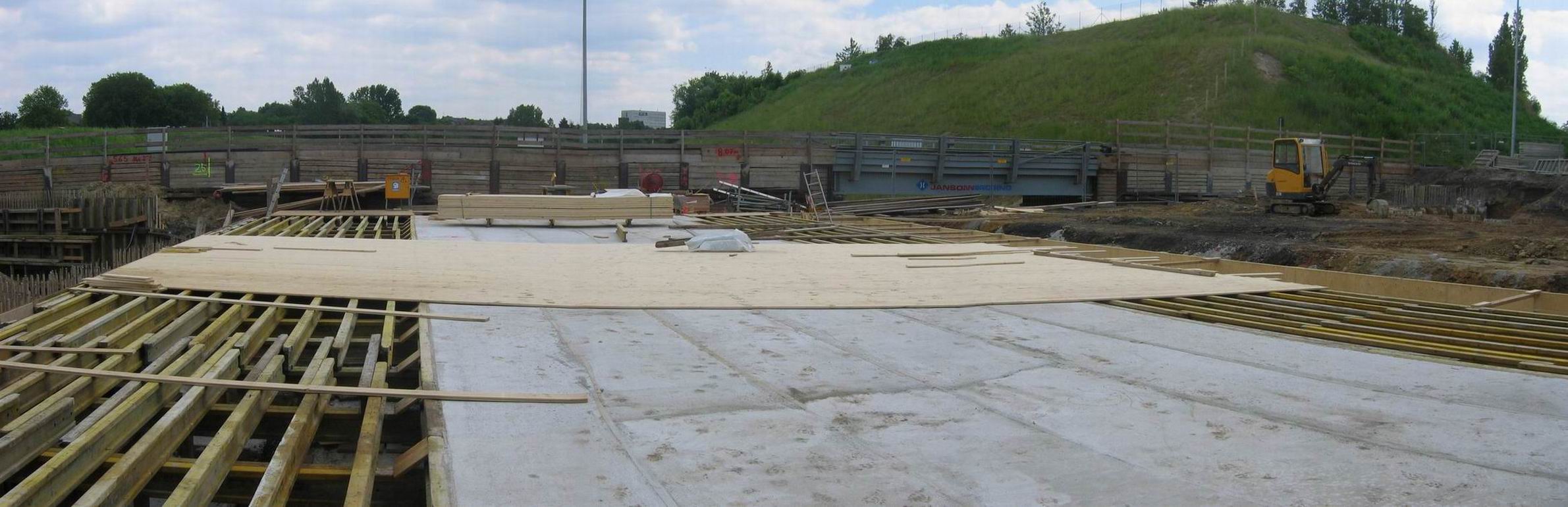

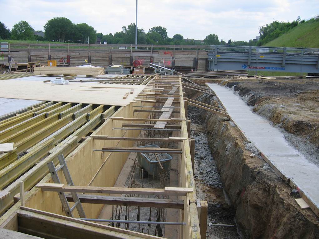

Brückenbaustelle ThyssenKrupp-Bahnstrecke. Um die Abstützung der Brückenplatte
zu sparen hat man den Boden bis ca 10 cm Unterkante Brückenplatte ausgebaggert.
Darauf eine Betonschicht eingebaut um eine ebene Fläche zu haben und darauf die
Deckenschalung der Brücke gelegt. Nach Aushärtung des Betons wird der Boden unter
der Schalung ausgebaggert und man hat die Abstützung gespart. Im Bereich der Pfähle
ist die Brückenplatte, links und rechts konvensionell eingeschalt.
