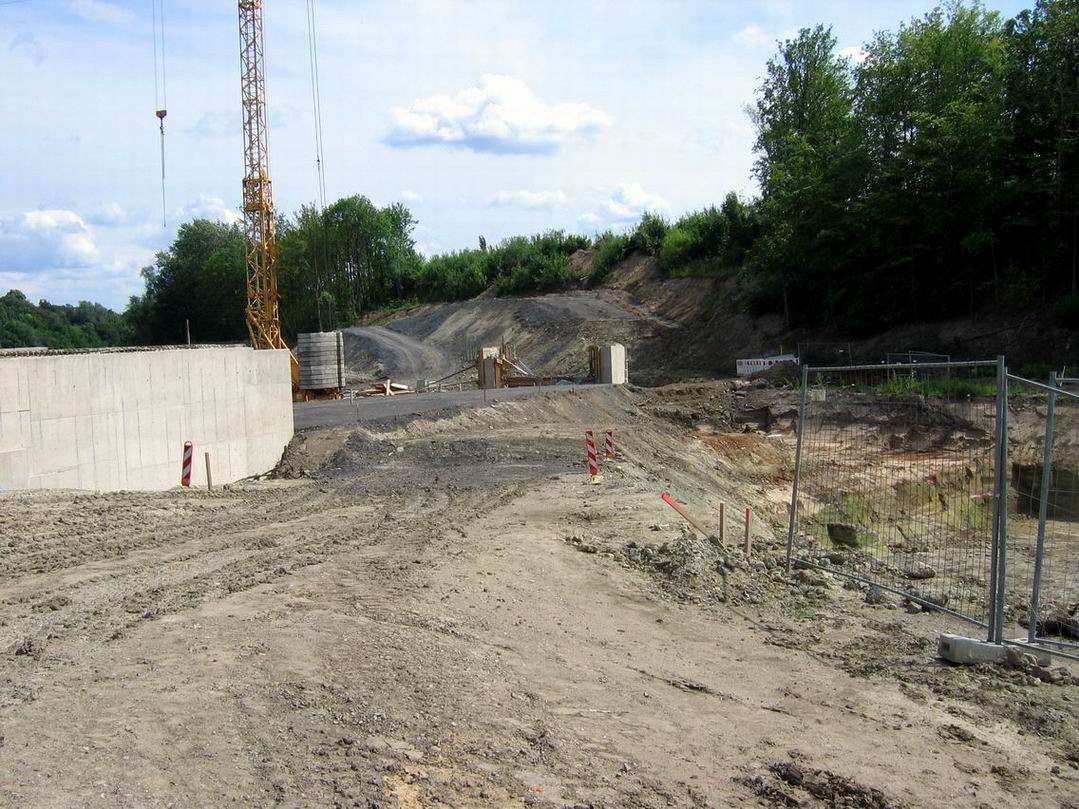

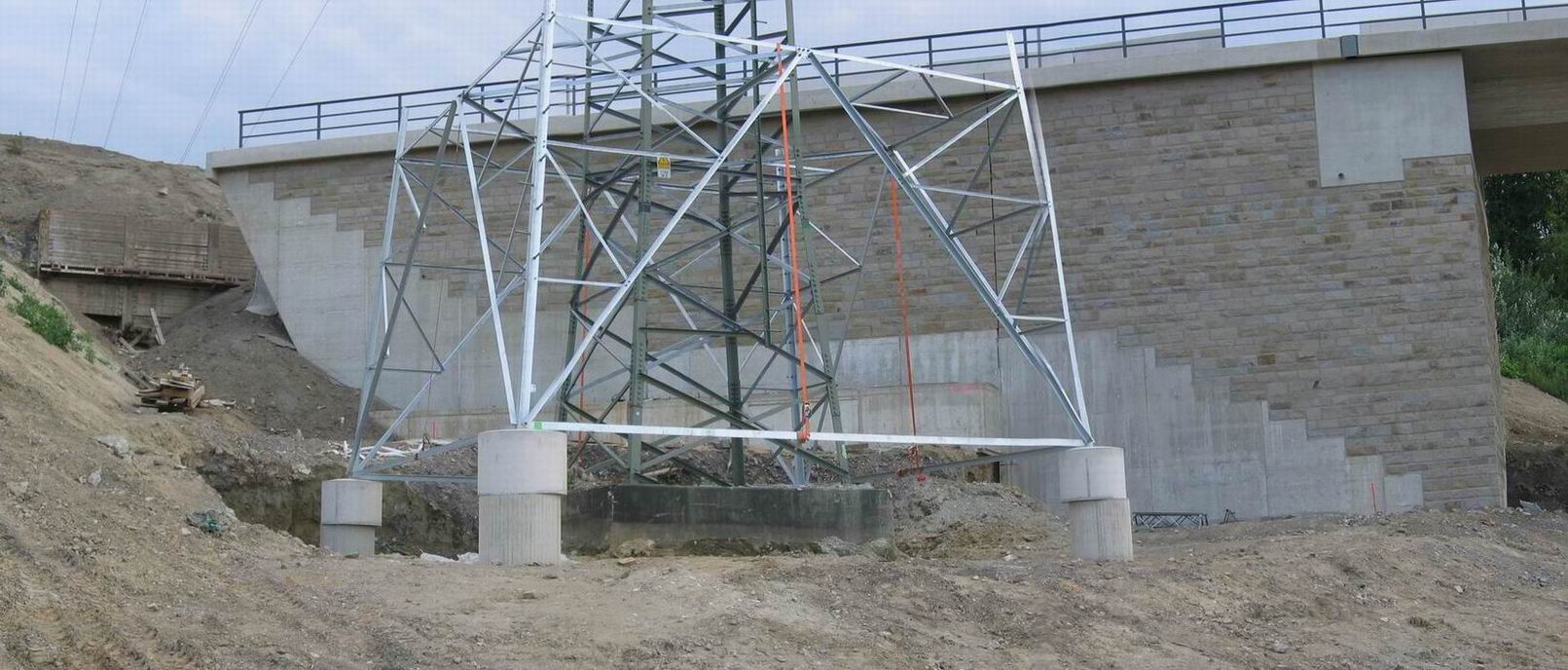

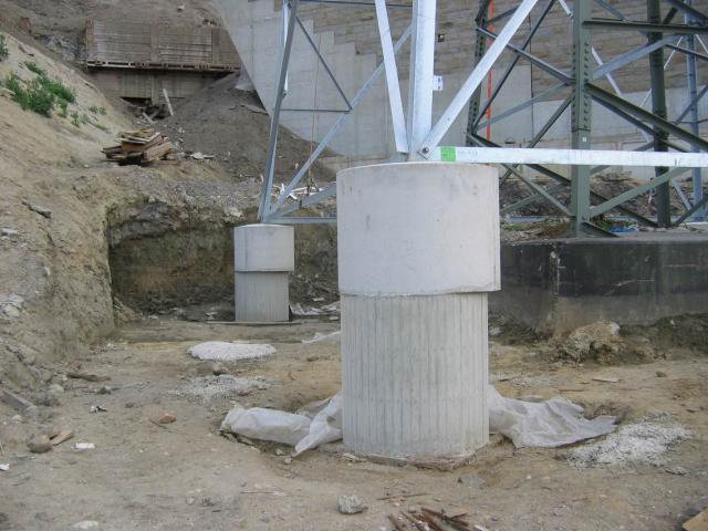

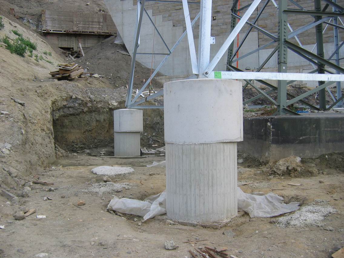

Der Hochspannungsmast wird durch einen höheren ersetzt. Die Bohrpfähle sind
eingebaut und das Unterteil ist mit den Bohrpfählen verbunden.
Der Standort ist neben der hohen Brücke-FR zum Donezk-Ring.

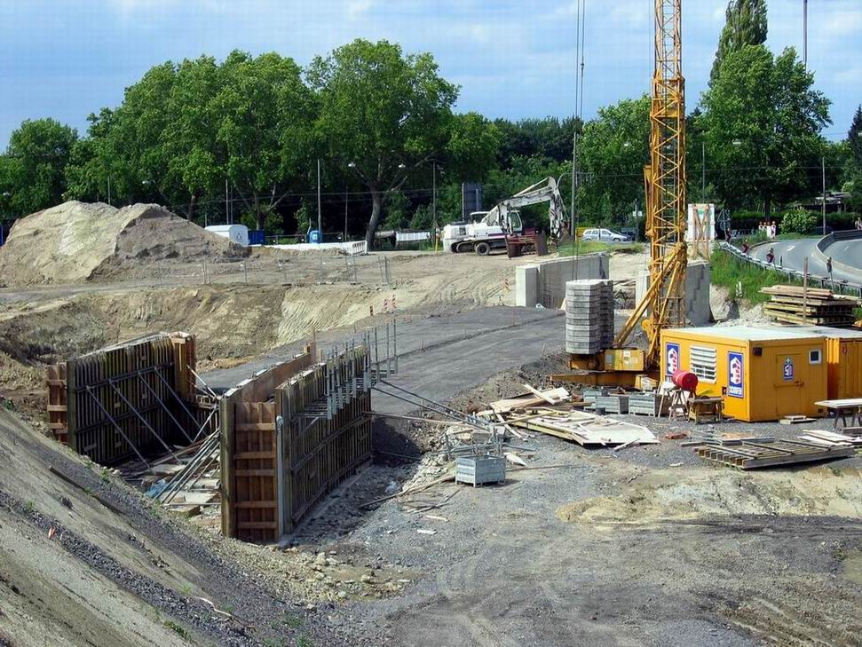

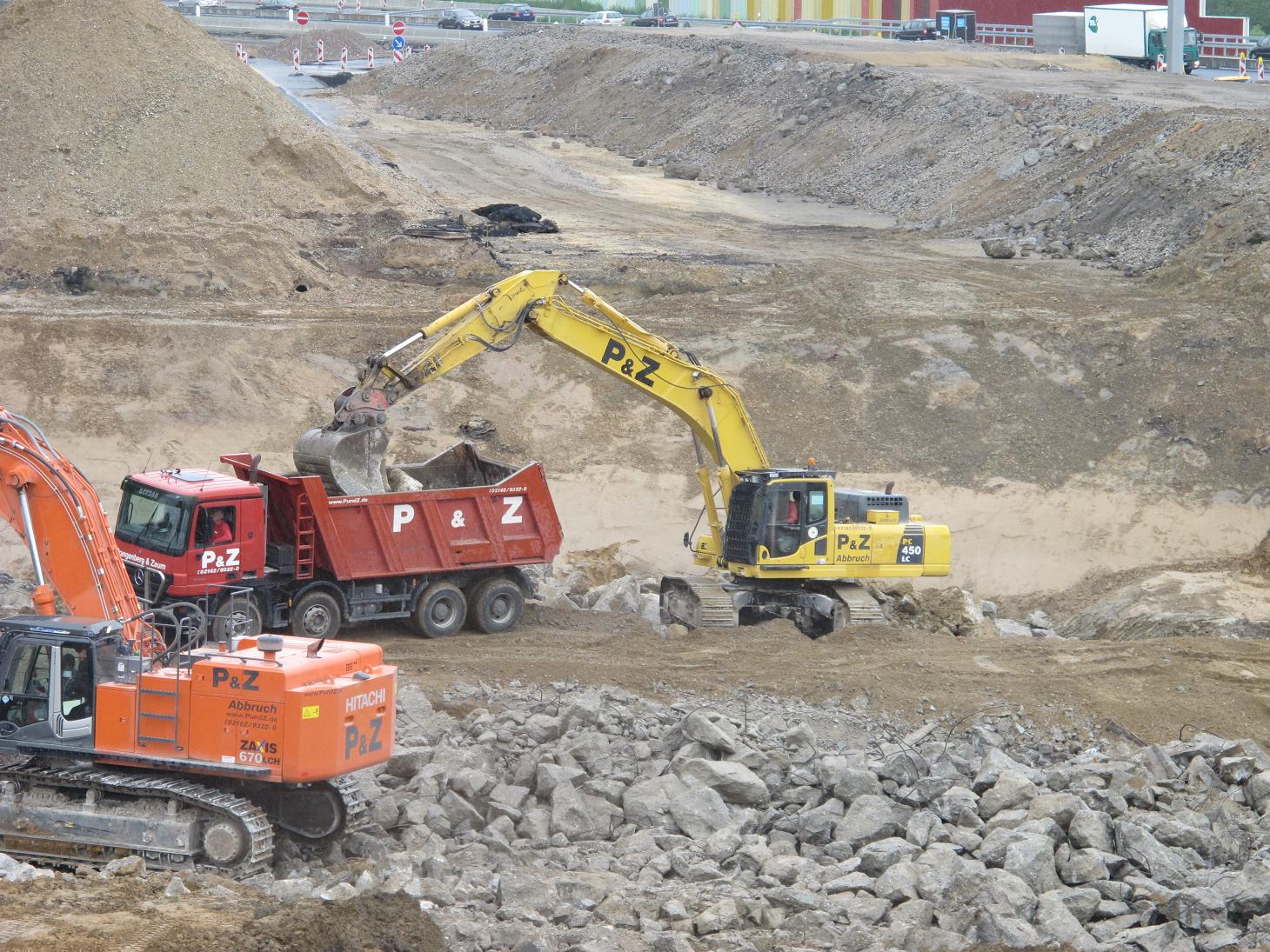

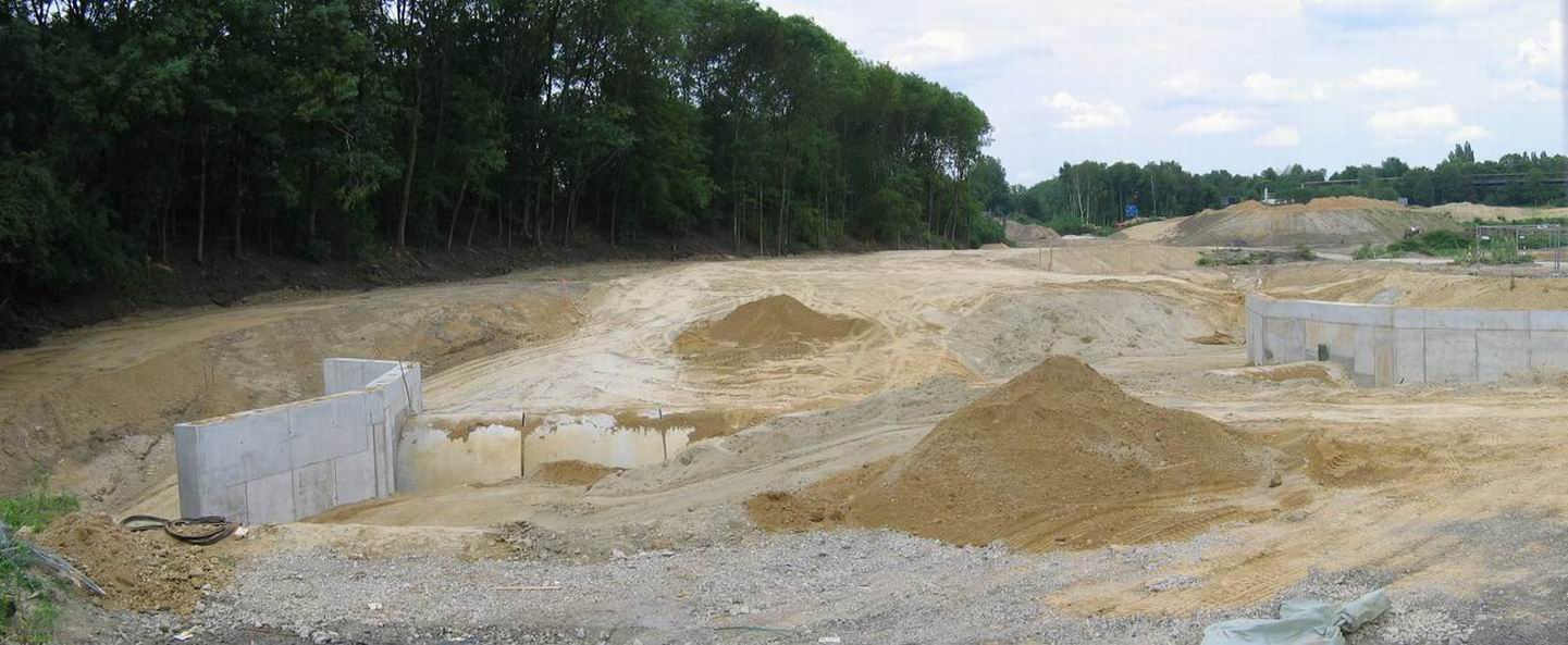

Bodenauffüllung am Rohrdurchlass im Bereich der Darpestraße.

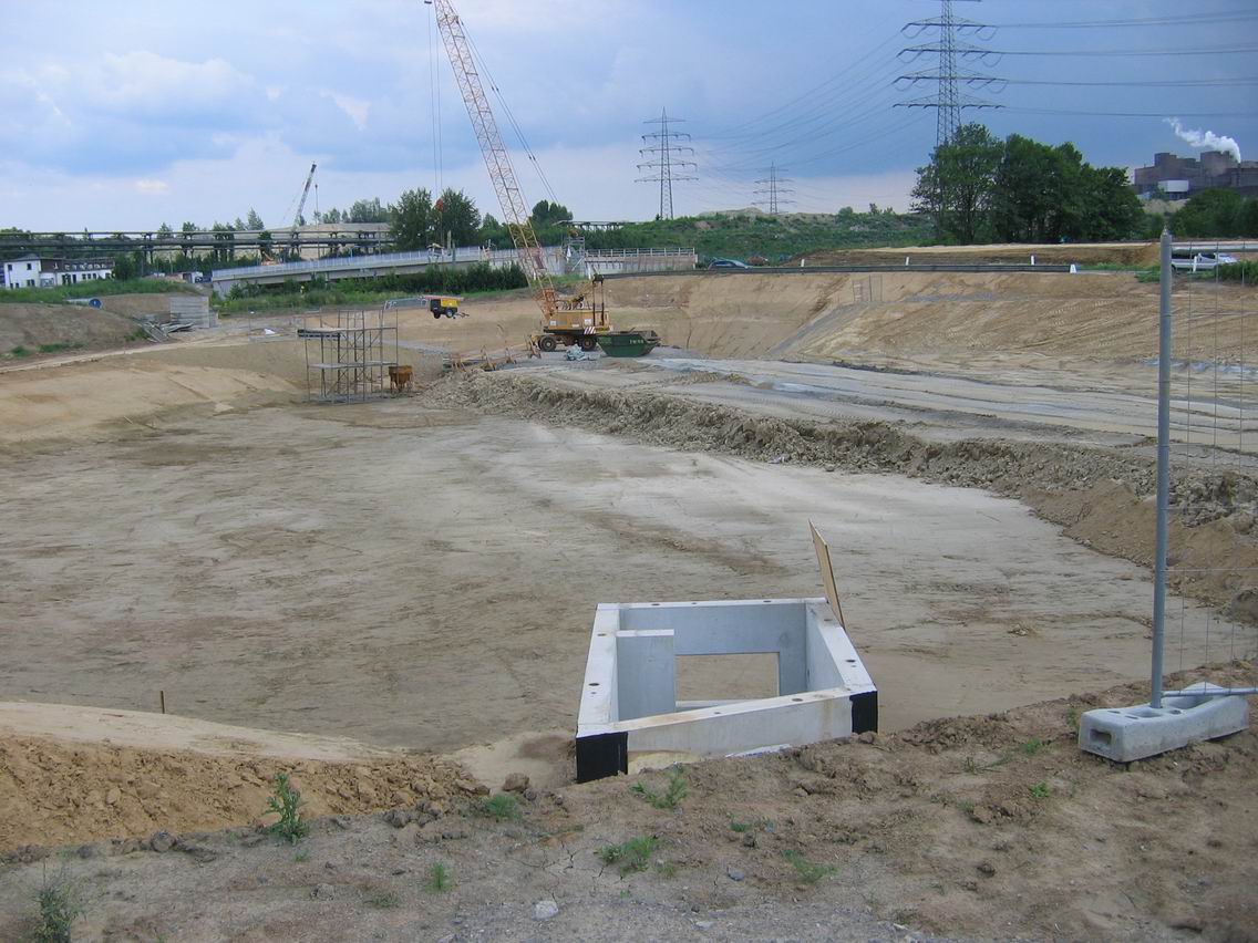

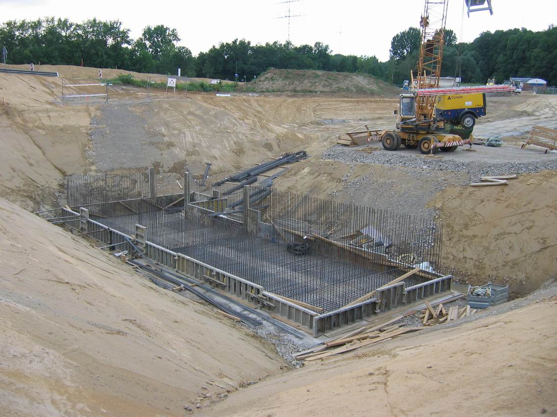

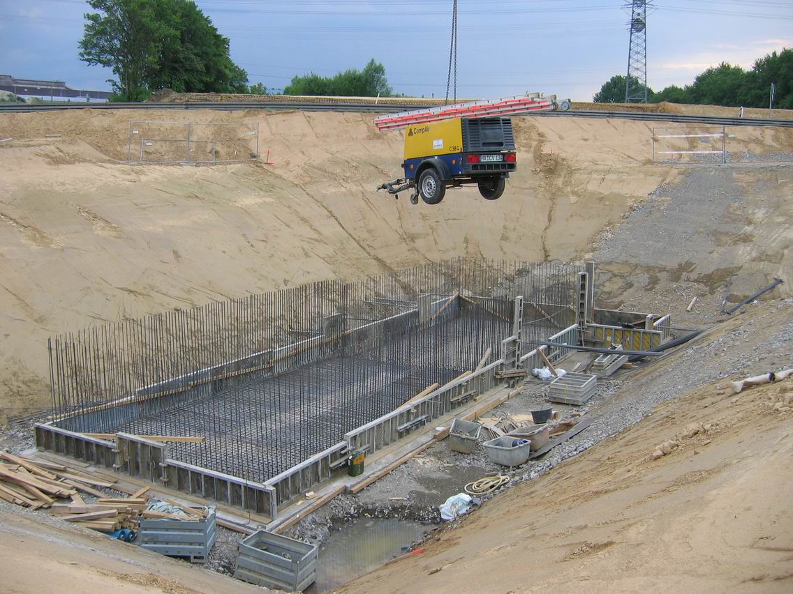

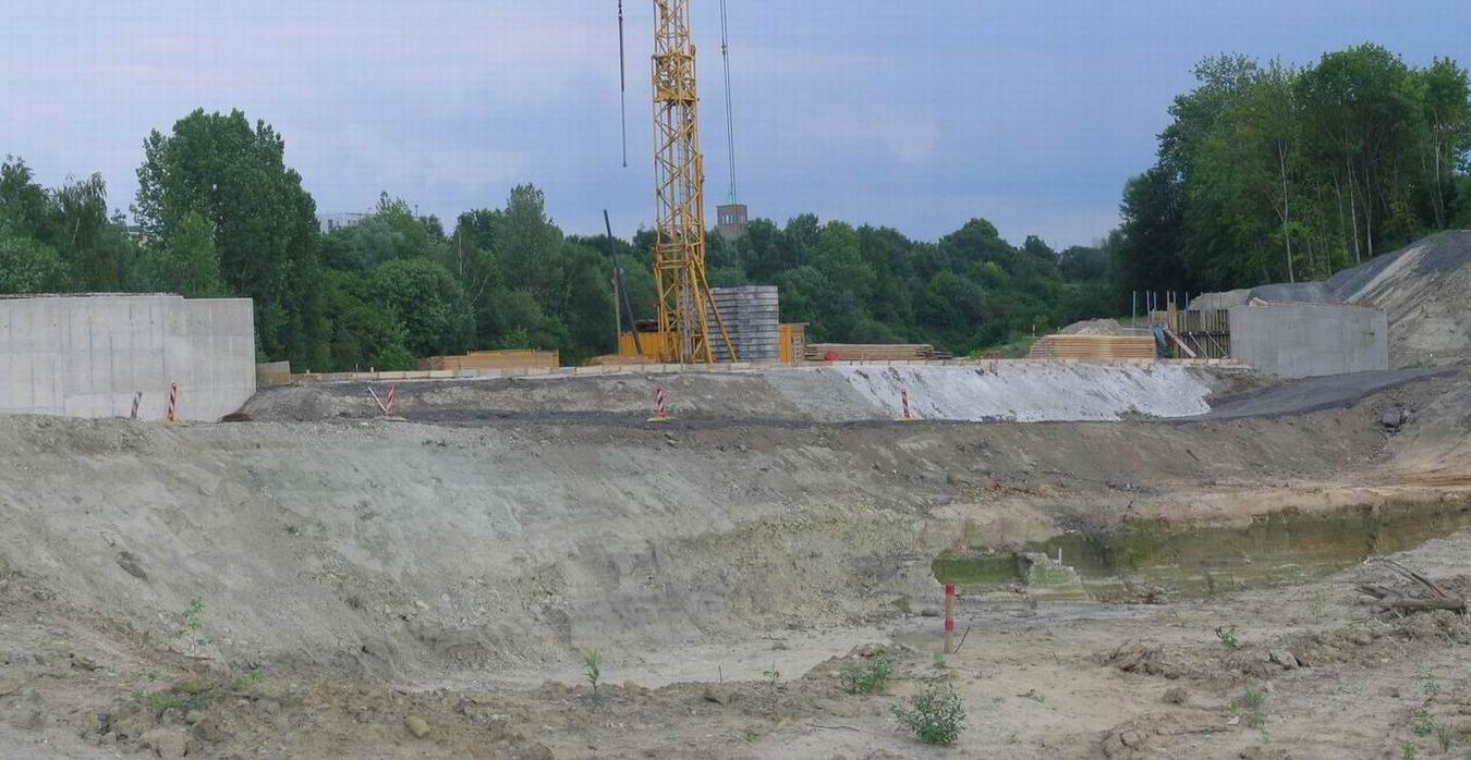

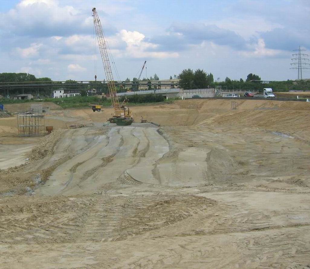

Erstellung eines Bauwerks innerhalb des Regenrückhaltebeckens.

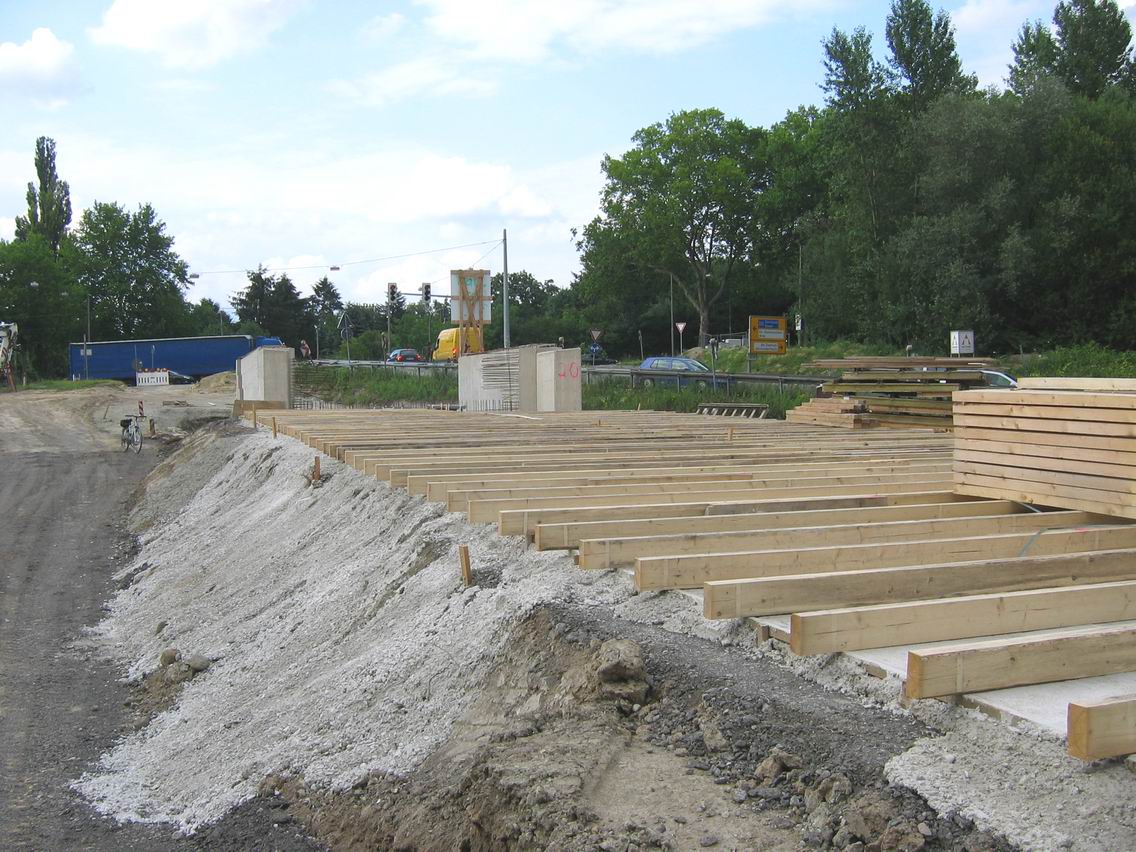

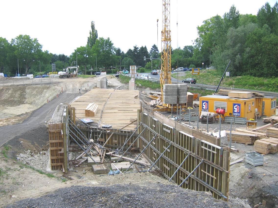

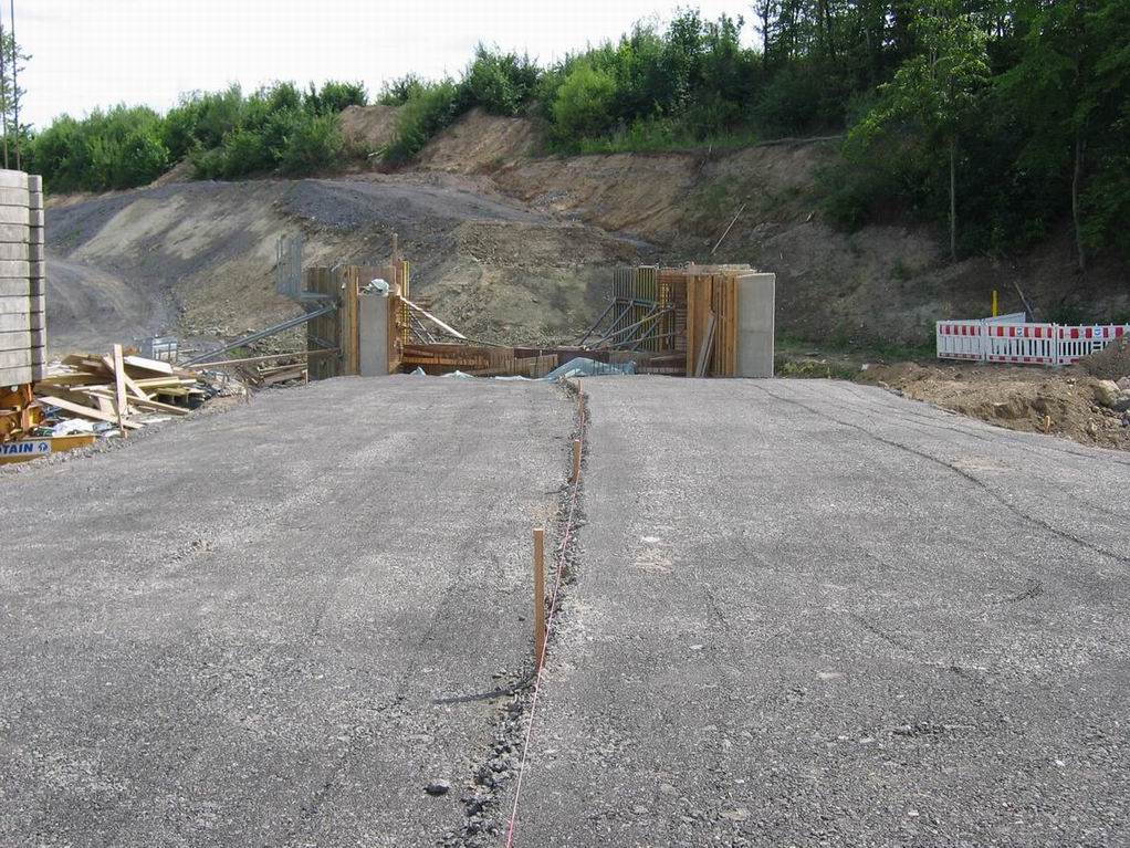

Brücke über dem Donezk-Ring. Um die Abstützung der Brückenplatte zu sparen
hat man den Boden bis Unterkante Brückenplatte aufgefüllt und eine Schotterschicht
aufgebracht. Darauf eine Betonschicht eingebaut um eine ebene Fläche zu haben
und darauf die Brückenschalung gelegt. Nach Aushärtung des Betons wird der Boden
unter der Schalung ausgebaggert und man hat die Abstützung gespart .
Sowas seh ich nun aber auch zum erstenmal das die statt Schalungsabstützungen zu benutzen einfach Erde aufschütten.
