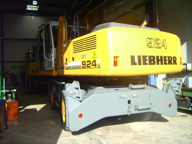

neuer Liebherr A924C
Bild 1

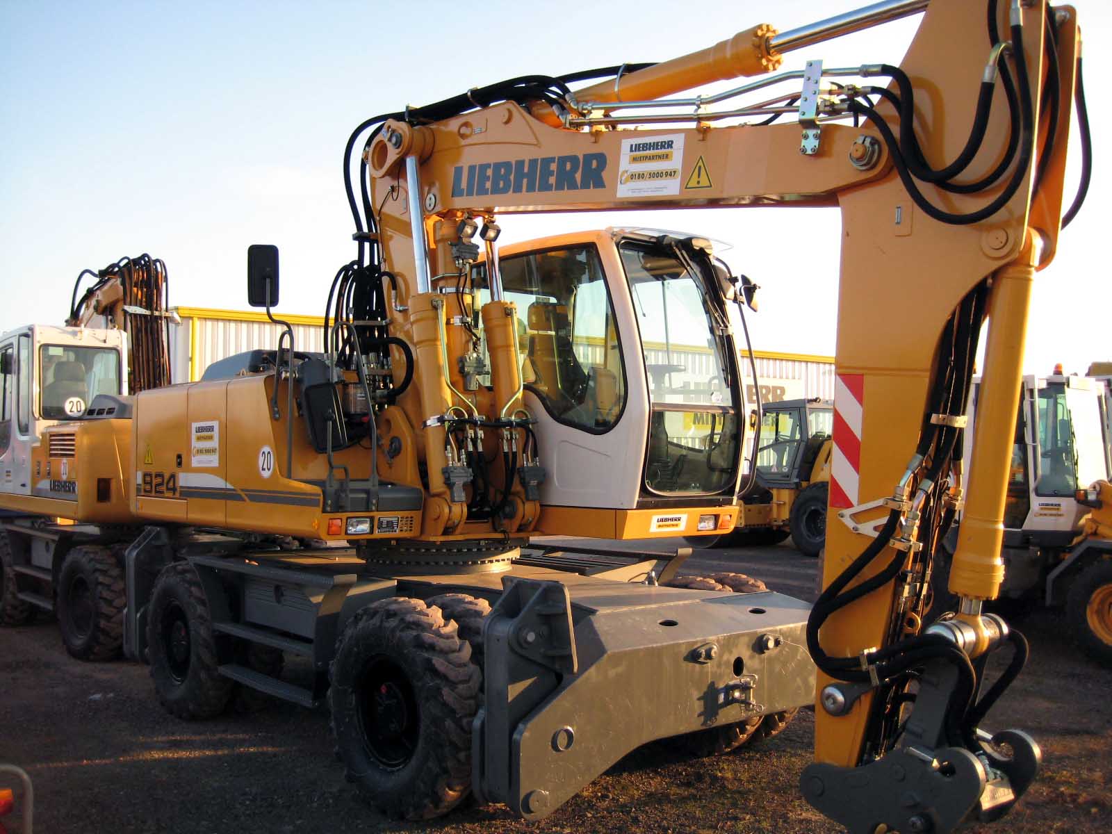

müsste auch hier rein passen
Liebherr A 924 C Umschlagbagger wahrscheinlich sogar der von der Bauma 07 , der Bagger hat jetzt einen Magnet dran und hat einen andere Steuerung bekommen ....
2008/02/post-5673-1201956394.jpg
bearbeitet von Liebherr 924 C

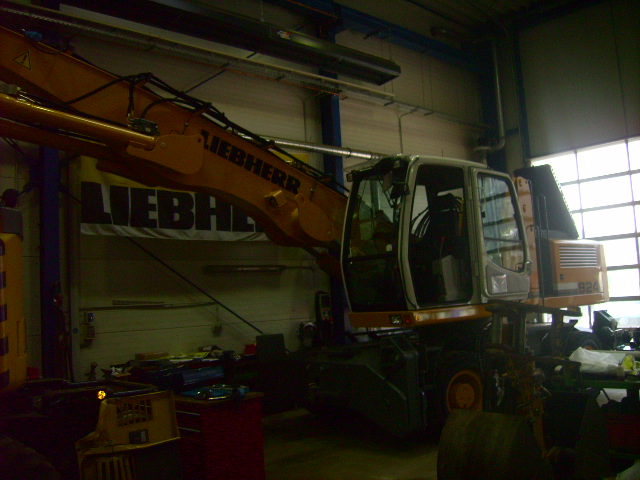

hallo
da wir heute übergabe des gerätes hatten dachte ich ich schreibe mal die kleinen aber feinen unterschiede biggrin.gif
im gegensatz zu den A 924 und A 924 B hat sich beim 924 C nicht wirklich viel getan:
Kabine ist größer geworden
Kühler sind auch größer geworden ( nach stand der dinge bis dato ohne wasserfilter)
2 Hydraulikpumpe sind zum einsatz gekommen ( vorgänger haben nur eine )
Motor ist komplett anderst ( fährt mit überdruck )
Bei demontage Ausleger brauchen die Zylinder nicht mehr komplett ausgebaut werden ( Haltevorrichtung vorhanden)
am umbauen sind wir auch schon.
zum einen bekommt der ne Waage und in zwei drei wochen auch einen rußpartikelfilter
Wichtig:
ungeschultes personal darf an diesem bagger KEINE reperaturen mehr durchführen, weil wegen überdruck. Lehrgang bei liebherr und motoren lehrgang erforderlich
Wichtig für ander Werkstätten:
Filter die beim A 924 und A 924 B verbaut werden passen NICHT in den 924 C, habe ich heute geprüft. der einzige filter der passt ist der Belüftungsfilter vom Hydrauliktank,
Motoröl kommen 29 Liter rein und hydrauliköl,je nach ausführung, bei uns nicht mehr 20 W 20 sondern VGH 46
Fazit:
Ersatzteillager würd größer
