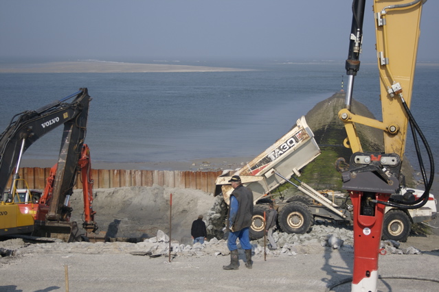

Auf die untere Schotterschicht der Böschung kommt eine ca 50cm starke Schicht dieser Bruchsteine

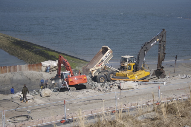

Auch hier wird genau vermessen um die Böschung zur formen. Es wird übrigens nur die untere Hälfte des Schrägwerks hergestellt, der obere Teil kann dan tideunabhängig später erstellt werden.

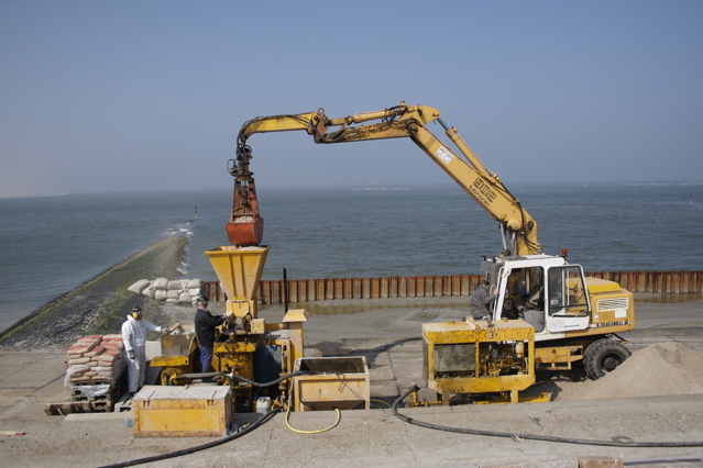

Die Mischanlage steht auf der gesperrten alten unteren Wandelbahn (die neue ist ja schon fertig und begehbar). Hier wird dann die Mischung für das Verklammern der Bruchsteine hergestellt und durch Schläuche zum Ort der Ausbringung gepumpt. Befüllt wird die Anlage mit dem Liebherr 902
