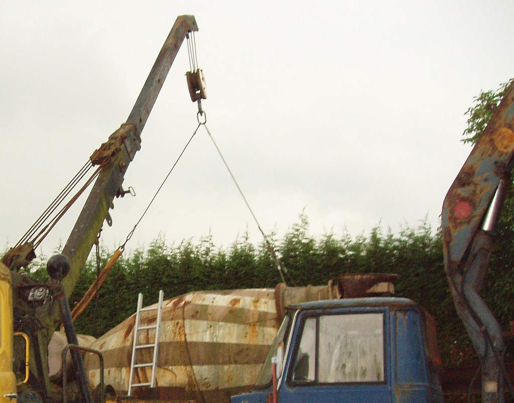

Hier mal ein Bildausschnitt - nicht speziell für dieses Thema fotografiert, daher etwas unscharf:
Zum Verladen des kompletten Betonmischeraufbaus wurde ein Zweistrang-Stahlseil verwendet, links über Hochfest-Schäkel verbunden mit 3-Tonnen-Rundschlinge, rechts verbunden mit einem Stahlseil, das um den hiinteren Teil der Trommel gelegt werden mußte, da kein anderer Anschlagpunkt vorhanden war. Schwierig war auch hier, den Kranhaken über den Schwerpunkt zu bekommen. Durch die Wahl einer Rundschlinge mit passender Länge konnte das erreicht werden. Achtung! - diese Aktion fand auf Privatgelände statt, außerhalb des Geltungsbereichs diverser UVV und unter Abwesenheit gefährdbarer Personen wink.gif

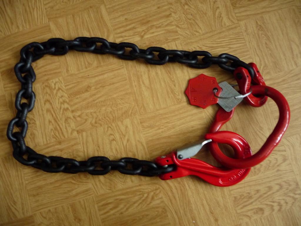

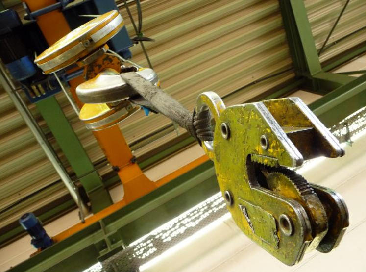

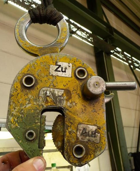

Da nicht jede Platte ausgebrannte Löcher hat, bin ich mal auf die Idee gekommen eine Blechklemme auszuprobieren... Super klatsch.gif Geht leicht... hält... top.gif
