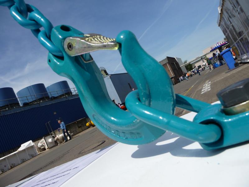

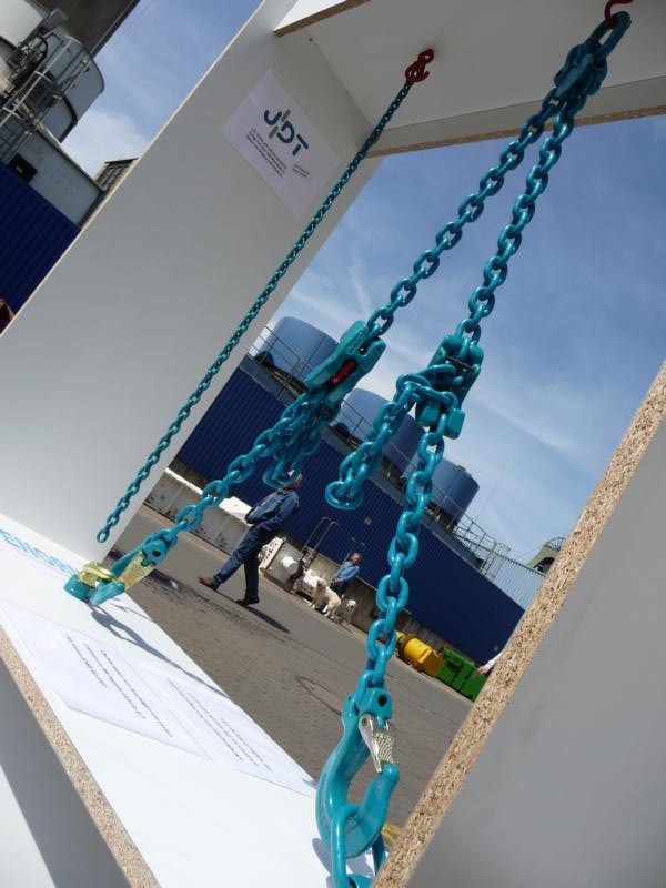

Güteklasse 8 = Schwarze Ketten
Güteklasse 10/12 = VIP Rosa Ketten
RUD Anschlagmittel
Was ist eigentlich der genaue Unterschied zwischen diesen Güteklassen? Ist Gk 10 nicht funkenreißend für Ex-Geschützte Bereiche? eusa_think.gif
Hier 2. Bilder einer 2. Strängigen Gk-10 "ENORM"-Anschlagkette mit Verkürzungen, 3.15to der Firma JDL aus Schwerte top.gif
DIN Farbe scheint Türkis zu sein... die Gk 10 Ketten von Dolezych aus Dortmund sind auch Türkis eusa_think.gif
Oder gibt es da keine bestimmten Normen?
