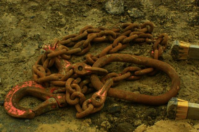

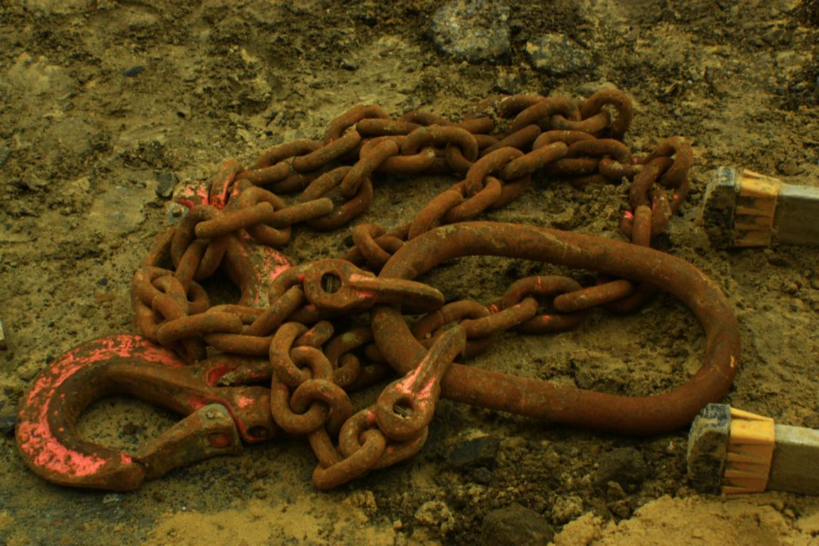

caterpillar91 2.350 Geschrieben 26. Februar 2012 Autor Geschrieben 26. Februar 2012 Dieses Riesengehänge lag an ner Kanalbaustelle am Straßenrand...Da es Pink ist wohl Güteklasse 10.9 Man beachte die Größe des Aufhängegliedes im Vergleich zu den Leiterfüßen Zitieren
