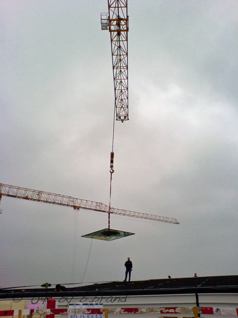

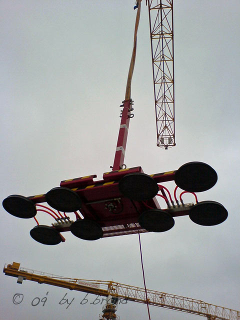

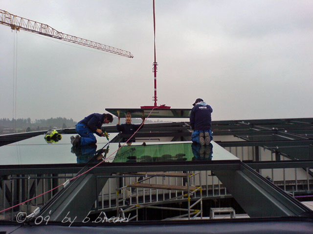

Warum sollen die auf dem Bau nicht benutzt werden? Im Gegenteil, wo sollen die den sonnst eingesetzt werden, ausser auf dem Bau, oder in der Industrie wink.gif Die finde ich spitze. Habe die schon oft am Liebherr 280ger EC-H (Turmdrehkran) gehabt um Fensterdächer, oder Fassaden zu montieren. Kann nichts schlechtes darüber berichten.
Hier habe ich solch ein Gerät zum montieren eines Glasdaches benutzt. War eine sehr heikle Angelegenheit.
