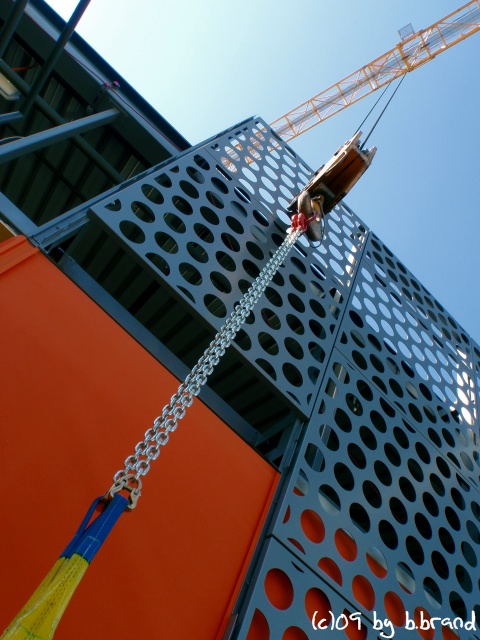

Beat du kannst meine Gedanken lesen laugh.gif Als ich vorhin deinen Stahlbau-Bericht gelesen habe, dachte ich schon, "Das ist doch was für das Anschlagmittel-Thema top.gif "
Ich muss aber noch anmerken, dass vor allem im Kanalbau immer mehr auf textile Anschlagmittel gesetzt wird. (Zumindest hier) Naja wenn ich überlege, was meine 1m / 1. Strang Kette schon wiegt... (Sie schafft 3.14to)
Flo
...Ich muss aber noch anmerken, dass vor allem im Kanalbau immer mehr auf textile Anschlagmittel gesetzt wird. (Zumindest hier) Naja wenn ich überlege, was meine 1m / 1. Strang Kette schon wiegt... (Sie schafft 3.14to)...
Ja das ist so. Da musst Du auch berücksichtigen was die im Kanalbau meistens mit den Anschlagsmittel angehoben wird.
Betonrohre, oder PVC, oder ähnliches. Da eignen sich Textilanschlagsmittel am besten. Klar der Verschleiss ist auch dementsprechend gross, aber bei den Textilanschlagsmittel gehen die Betonrohre, wie auch die anderen Rohre nicht, oder weniger kaputt, als wen man dies mit Ketten machen würde.
Gerade Betonrohre gehen gerne kaputt wen die mit Ketten angehoben werden.
Ich persönlich setze im Stahlbau immer nur Textilanschlagsmittel ein, da die Gefahr des verrutschen der Anschlagsmittel gehemmt ist.
bearbeitet von Beat

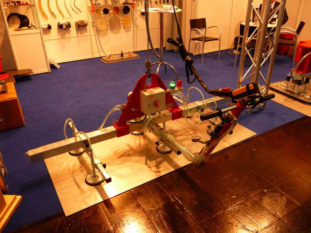

2009/09/post-6467-1254067307_thumb.jpg
Hey Flo!
Ich finde diese Vakuumhebegeräte klasse sie sind im Glasbau und in der Blechbearbeitung auch kaum wegzudenken! Die machen einem das arbeiten wirklich einfacher!
Aber ich glaube so bald die Oberfläche eine Beschädigung hat (Oder auch Zunder), kommen die schnell an ihre Grenzen, oder irre ich mich da? eusa_think.gif
