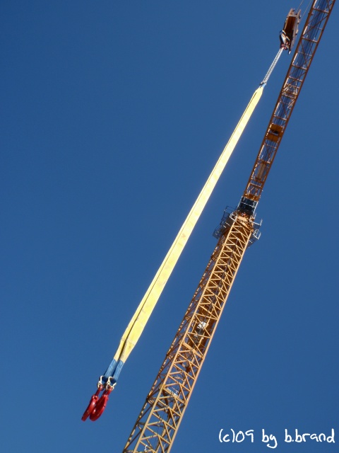

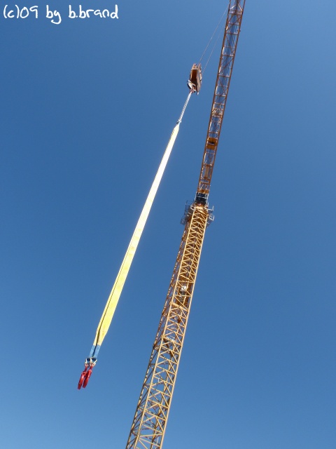

Das sind übrigens meine Favoriten punkto Anschlagsmittel. Oben 2m Kette, anschliessend 6m Gurten (Max. Last 12t). Je nach Bedarf kann dieses Anschlagsmittel gewendet werden, das die Kette unten ist.
Je nach Arbeit ist es für den Anschläge praktisch das er ohne gross das austauschen der Anschlagsmitteln zwischen Kette, oder Gurten auswählen kann.
Leider ist dies auf den normalen gängigen Baustellen wenig oder selten einsetzbar. Der Teil der Gurten ist auf einer normalen Baustellen zu stark an Reibungen, oder ähnliches ausgesetzt, so das der Verschleiss an den Gurten zu gross ist.
Aus diesem Grund werden zu 95% auf den Baustellen nur Ketten als Anschlagsmittel eingesetzt.
