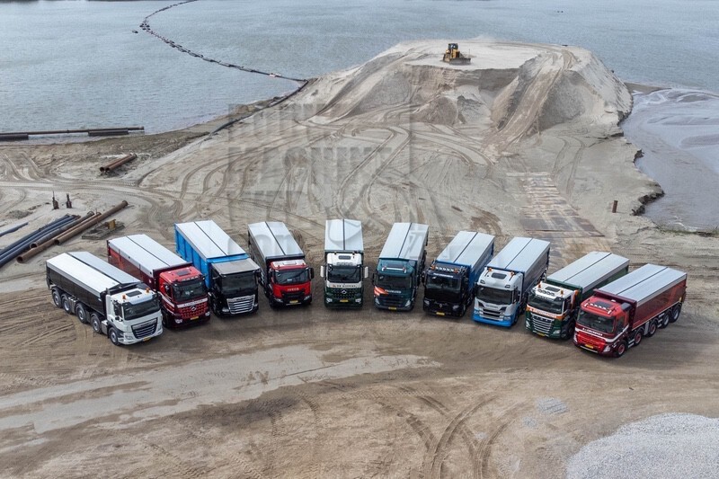

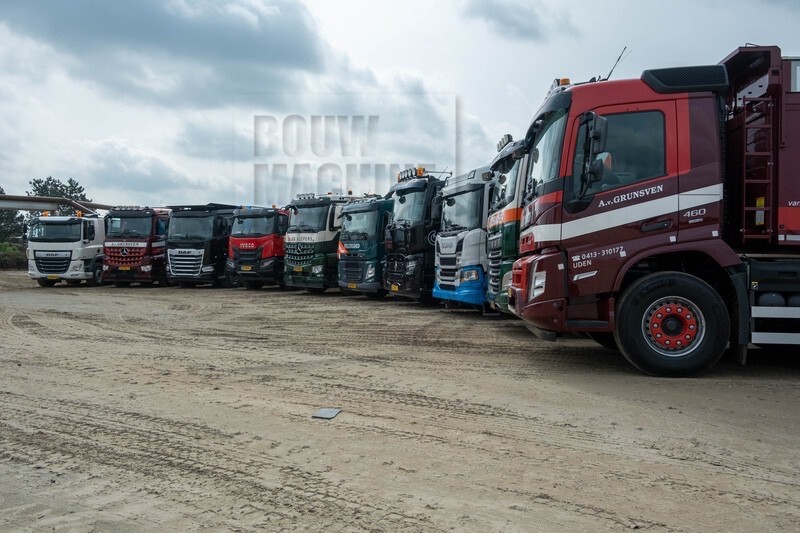

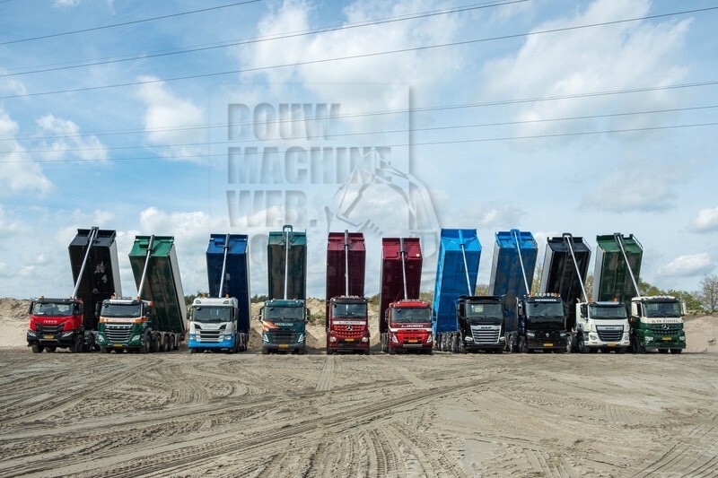

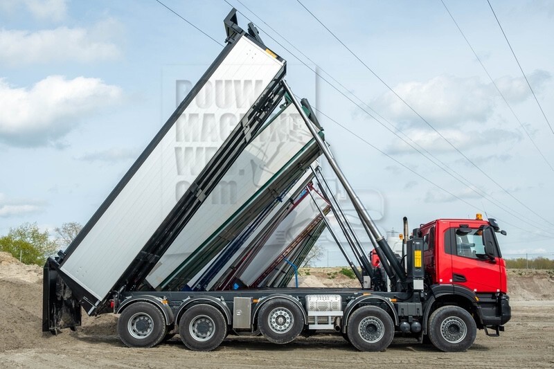

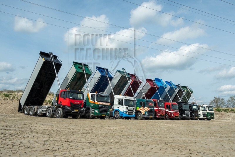

Vor kurzen hatten Wir einen 10x4 Kippertest in Holland.
