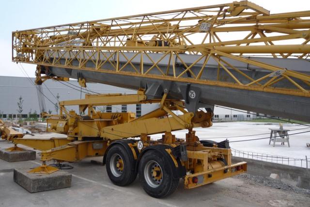

Nun werden die Spreizholme in die hintere Stellung gebracht um den Unterbau fertig zu stellen
2008/06/post-5090-1212866041_thumb.jpg
Gast Alwin
Wie genau geschieht das??? Ich hatte das so noch nie gesehen. Sorry, das ich so lästig bin, aber in der hinsicht hab ich nicht sehr viel erfahrung und Montagen von Potain´s sieht man bei uns in Österreich nicht soooo oft, da Potain nicht so verbreitet ist. Hatte den HDT 70 erst 2x live gesehen.

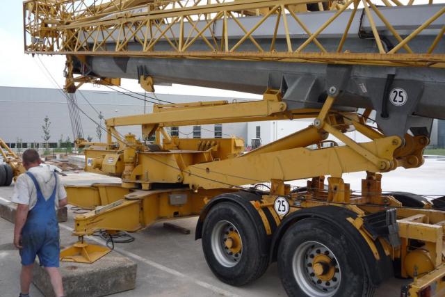

Bist absolut nicht lästig, ich gebe gerne Auskunft.. Ich liebe meinen Beruf. Der Unterwagen hat verschiedene Bohrungen, in den die Spreizholze in den verschiedesten Stellungen verbolzt werden können. Über diese verschiedenen Stellungen wird der Kran abgewippt.
