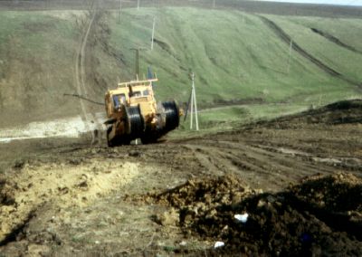

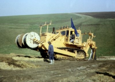

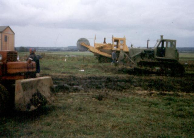

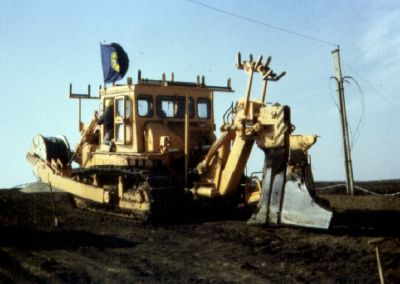

andere länder andere sitten,
oder andere lösungen!
wer schonmal zugeschaut oder gar mitgetan hat, wie in deutschland ein post oder stromkabel verlegt wird, der kann sich nun dar ob der folgenden bilder etwas wundern.
in de werden kapel ja eingesandet (gebettet) unten sand oben sand abdeckhauben oder abdeckplatten und ein sicherungsband...für uns ganz normal oder selbstverständlich...
in russland ist das manchmal etwas anderes...
die bilder zeigen eine D155A umgebaut zum bodenkabel legegerät...eingesetzt war das gerät von einer deutschen firma...
das kabel wird über das fahrerhaus abgerollt und hinten mit hilfe des umgebauten modifizierten heckaufreissers
in den erdboden verbracht ohne den in deutschland üblichen schnickschnack...einfach schnell und billig
stelle das mal mit bei der 155er ein weil sie ja diese arbeit verrichdet...

Hallo Mario, jetzt fängt doch tatsächlich MEINE Klugscheisser-Drüse an zu jucken! laugh.gif Aber erstmal Danke für die erneut sehr interessanten Bilder.
Wenn ich mir die Bilder so anschaue, sieht der umgebaute Heckaufreißer sogar wie eine komplette Spezialkonstruktion aus. Neben Schnitttiefe und -winkel scheint man wohl auch einen Winkel für Kurvenfahrten einstellen zu können! In Australien hat man so in den 70ern kilometerweise Glasfaserkabel quer über den Kontinent verlegt, siehe auch hier.

ja nach meinen informationen war das teil mit kurvenverstellbarem heckteil versehen...und es gibt keine klugscheisserei^^nur dumme antworten...
bei den russen habe ich mal ne D355A gesehen, mit nur einen angeschweissten rohr am heckaufreisser, das war nur ein klein wenig dicker wie das zu verlegende kabel.
vorne am schild wurde die kabeltrommel mit einem gestell eingehängt. dagegen ist das teil von den deutschen oder das in australien wie ein hochtechnologisches gerät an.

In meiner Nachbarschaft, im New Yorker Oberland, wurden 76 alle Telefon Oberleitungen auf Untergrundleitungen umgestellt. Dazu wurde fast ausschliesslich das Einpflügen verwendet.
Wenn man sieht das der durschnittliche Abstand zwischen den Häusern etwa 500 + Meter betrug
versteht man schnell das die deutsche Methode mehr gekostet hätte als was die Häuser wert waren... whistling.gif
