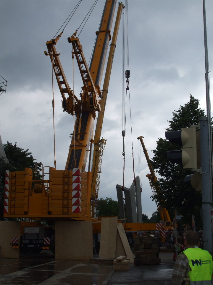

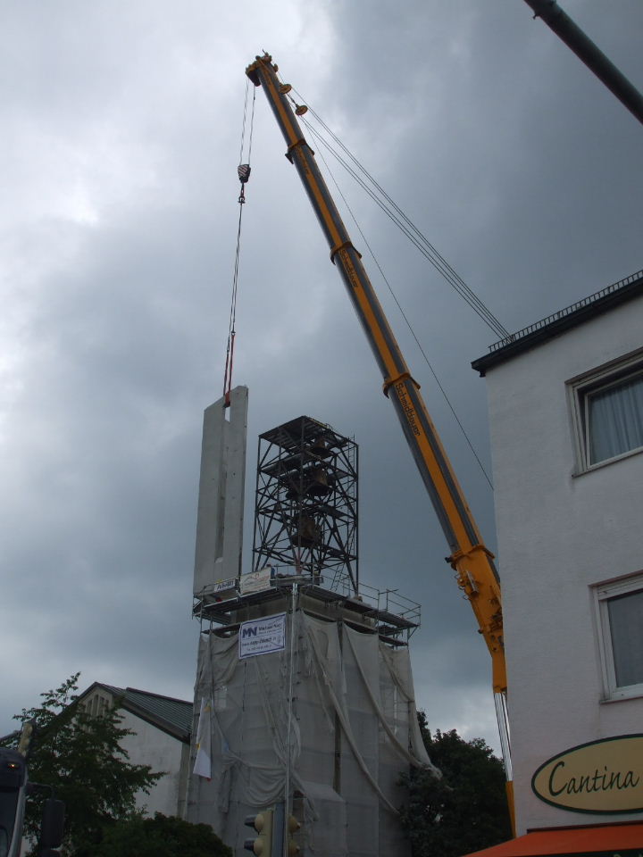

letztes Bild. Das Fertigteil kurz vorm absetzen...
Ich hoffe einen aufschlussreichen und interessanten Fotobericht gemacht zu haben. War keine alltägliche Arbeit
Grüße Stefan

Warum konnte das Turmstück nicht abgelegt
werden?

Das problem beim umlegen war einerseits die äußerst marode struktur des turmes, andrerseits das gewicht, d.h. beim umlegen kommt immer irgendwann der Punkt wo die last ins seil fällt, da wär der AC 700 mitumgefallen, außer man hat nen Mitführkran, aber der hätte fast ebenso groß sein müssen, was wiederum zu teuer, zu wenig platz etc.
Aber es hat alles geklappt, kein kratzer, keine Delle am Kran, nur ein bißchen weisser puderzucker...
