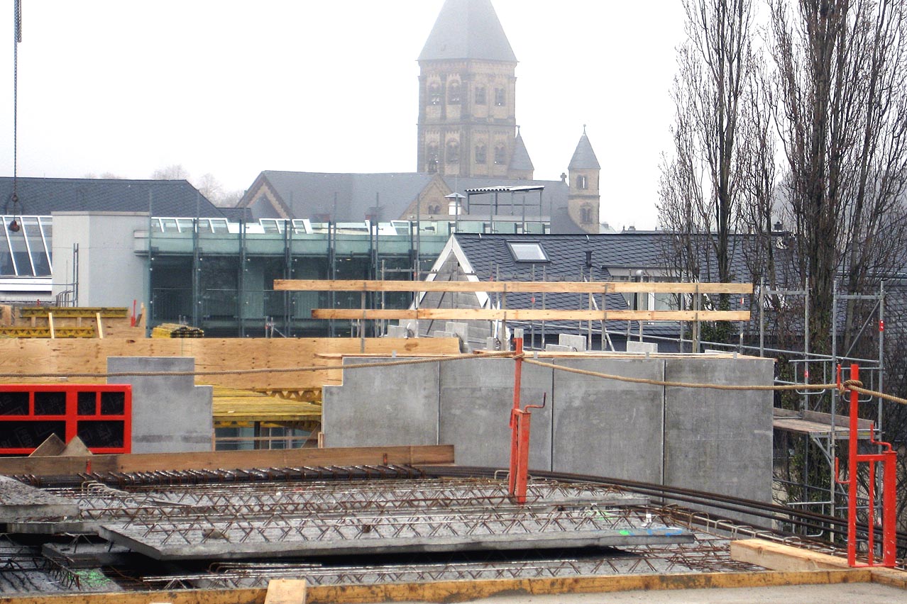

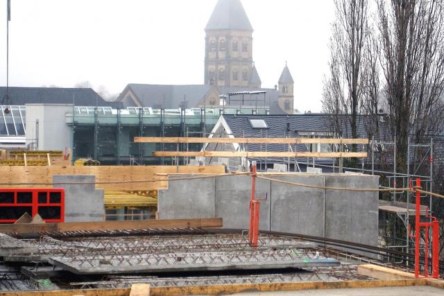

Vorn die Doppelwände und Elementdecken der künftigen Trier Galerie, hinten im Bild die Kirche
St. Paulus.

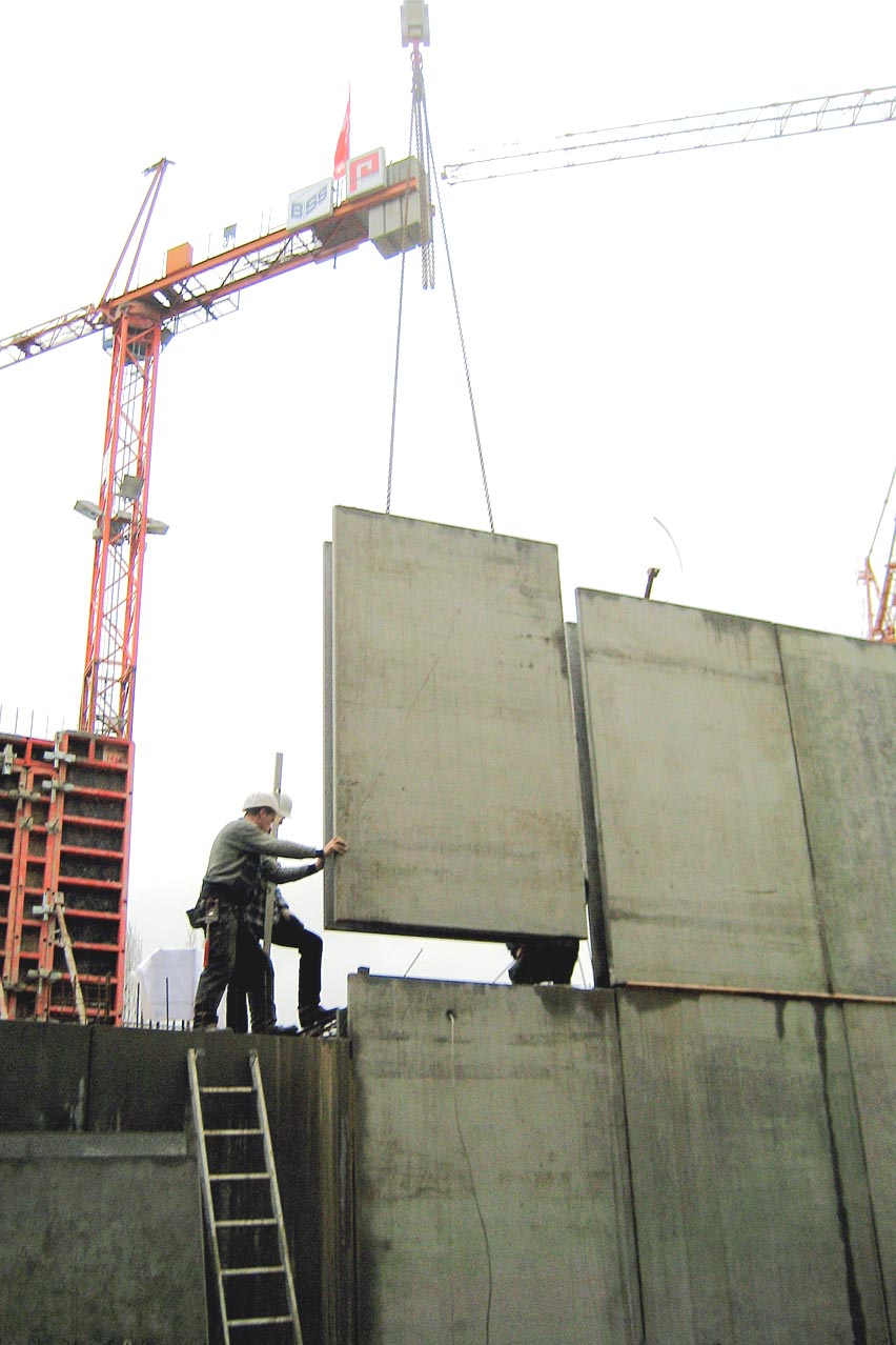

Einer der vier Baustellenkrane versetzt ein Wandelement für die
Gebäudefront zur Metzelstraße.
Die Herstellung der ca. 21.000 Quadratmeter Elementdecken und der ca. 8.500 Quadratmeter Doppelwände übernahm das Werk Bad Dürkheim der Cemex Beton-Bauteile GmbH. Die meisten der Deckenbauteile folgten dem gängigen Raster von 250 mal 350 Zentimetern, einige versahen die Betonwerker nach Vorgaben des Auftraggebers mit Aussparungen. Die auf Unterzüge eingebauten Stahlbetonplatten sind 6 Zentimeter stark und die Aufbetondicke variiert je nach Belastungssituation.

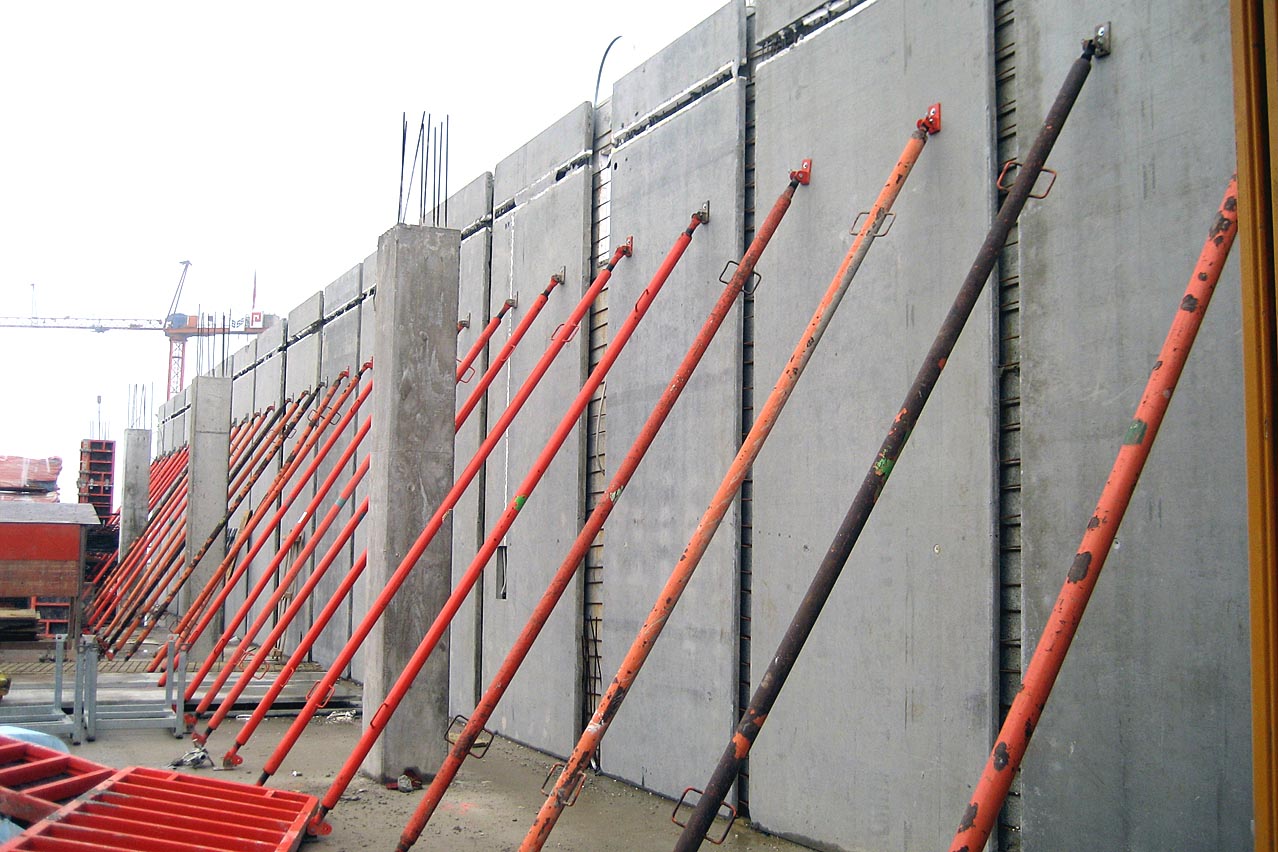

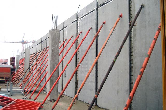

Statisch weitaus komplexer allerdings waren einige der Doppelwände: Sie bilden wandartige Träger, die über die gesamte Gebäudelänge und teils über mehrere Geschosse reichen. In diese Bauteile integrierten die Betonwerker speziell aufgebaute Gitterträger mit Zulassung für diesen Einsatzbereich. Auch die Bewehrungsführung im Ortbeton war aufwändiger als bei üblichen Doppelwänden, die ARGE-Mitarbeiter brachten auf Höhe der Fugen zwischen den Fertigteilen zusätzliche Bewehrung ein.
Alle in der Trier Galerie vom Basement bis zum 3. OG eingebauten Doppelwände bestehen aus Beton C30/37. Sie setzten sich aus 6-Zentimeter Schalen innen und außen zusammen und ihre Gesamtstärke addiert sich auf 25 Zentimeter. Da die Kapazitätsgrenze der Baustellenkrane bei 4 Tonnen lag, hieß es allerdings: Je höher, desto schmaler, und die mit 7,50 Meter höchsten Elemente waren dann auch nur knapp 2 Meter breit. Stichwort Krane: Die Bauleitung hatte vier Hochbaukrane und zeitweise zusätzliche Mobilkrane im Einsatz und zu koordinieren. Auch die Betonfertigteile mussten auf dem Weg vom LKW zum Ort ihrer Montage teils mehrmals umgestellt werden.
Doppelwände als wandartige Träger. Die horizontalen Öffnungen dienen als Montageschlitze
für die Bewehrung
