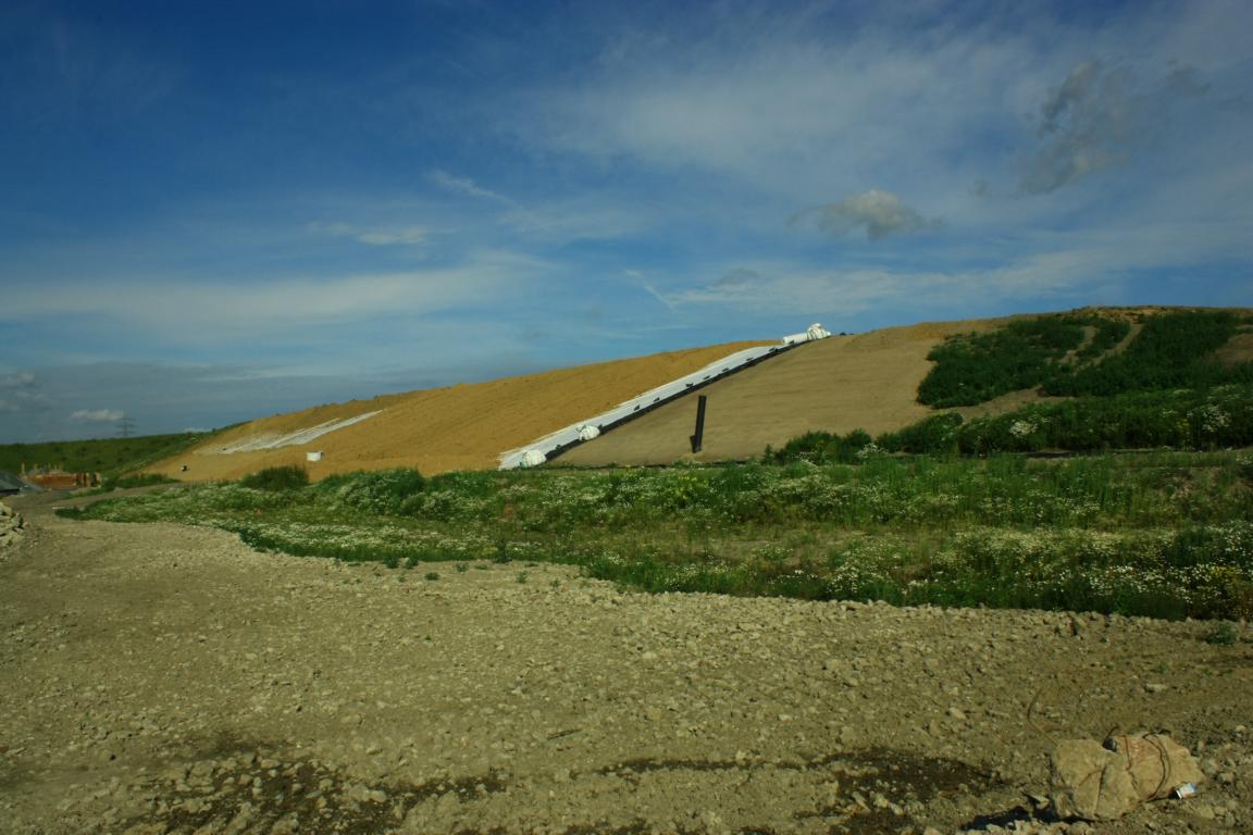

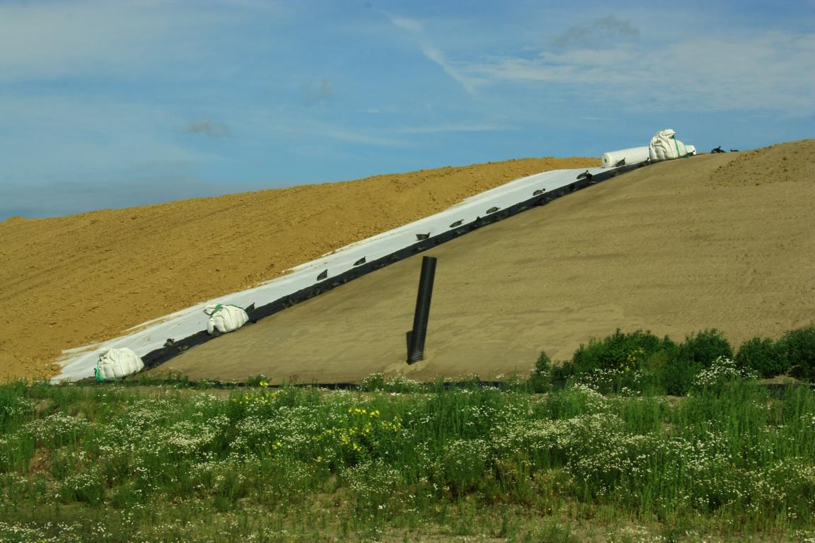

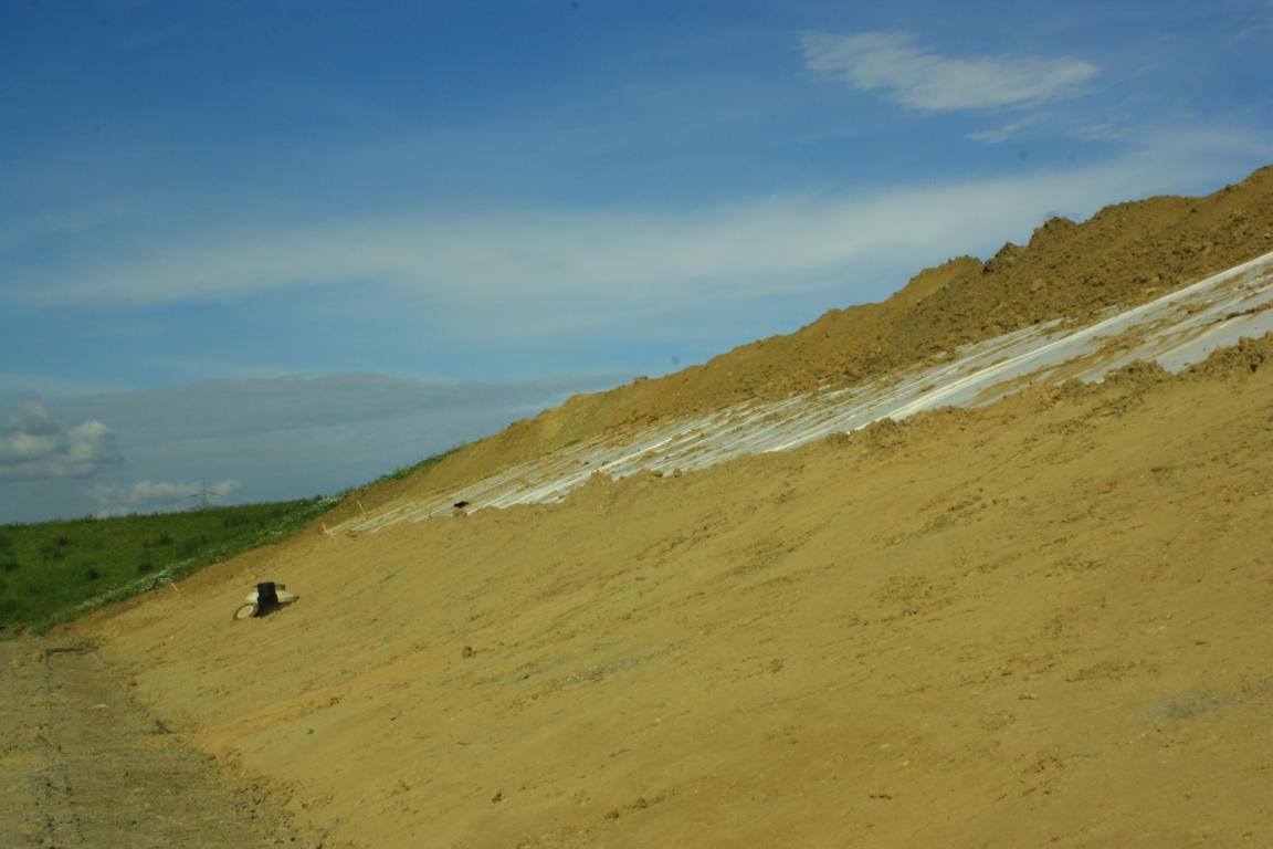

Das ist eine Art PVC. Sozusagen ne sehr dicke, widerstandsfähige Teichfolie...
Und damit wird das Erdbauwerk wie ne Maultasche eingepackt... Die Folien werden mitteinander dicht verschweißt und der kontaminierte Boden ist sicher eingeschlossen yes.gif
Unter der Folie ist RCL-Sand (0/2 oder 0/5) dann die KDB-Folie und zu ihren Schutz noch ne Schicht weißes Flies bevor der MuBo oben drauf kommt top.gif

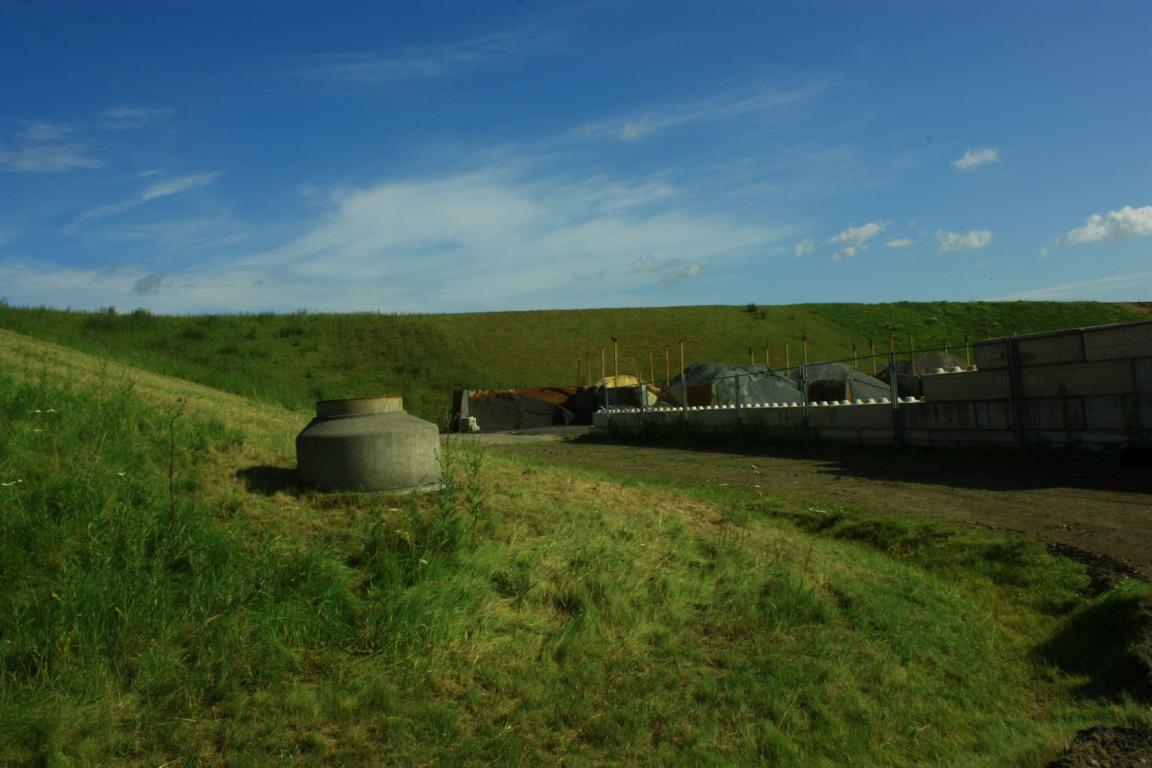

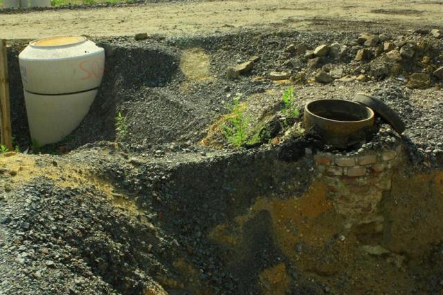

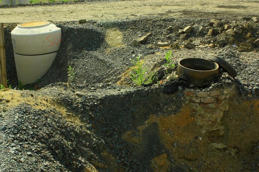

Zur Überwachung sind in dem Bauwerk noch Schächte und Probenahmerohre eingelassen shades.gif
