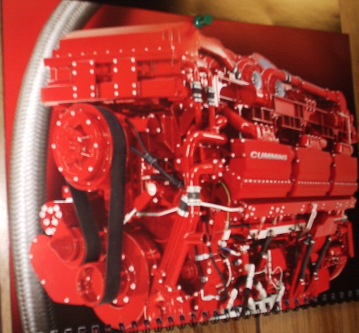

Hier mal ein schöner Roter Cummins (das ist normal nicht den Ihre Farbe...)
Cummins QSK78 - V16 - bis 3500 PS, Zweistufen Turbo Lader
