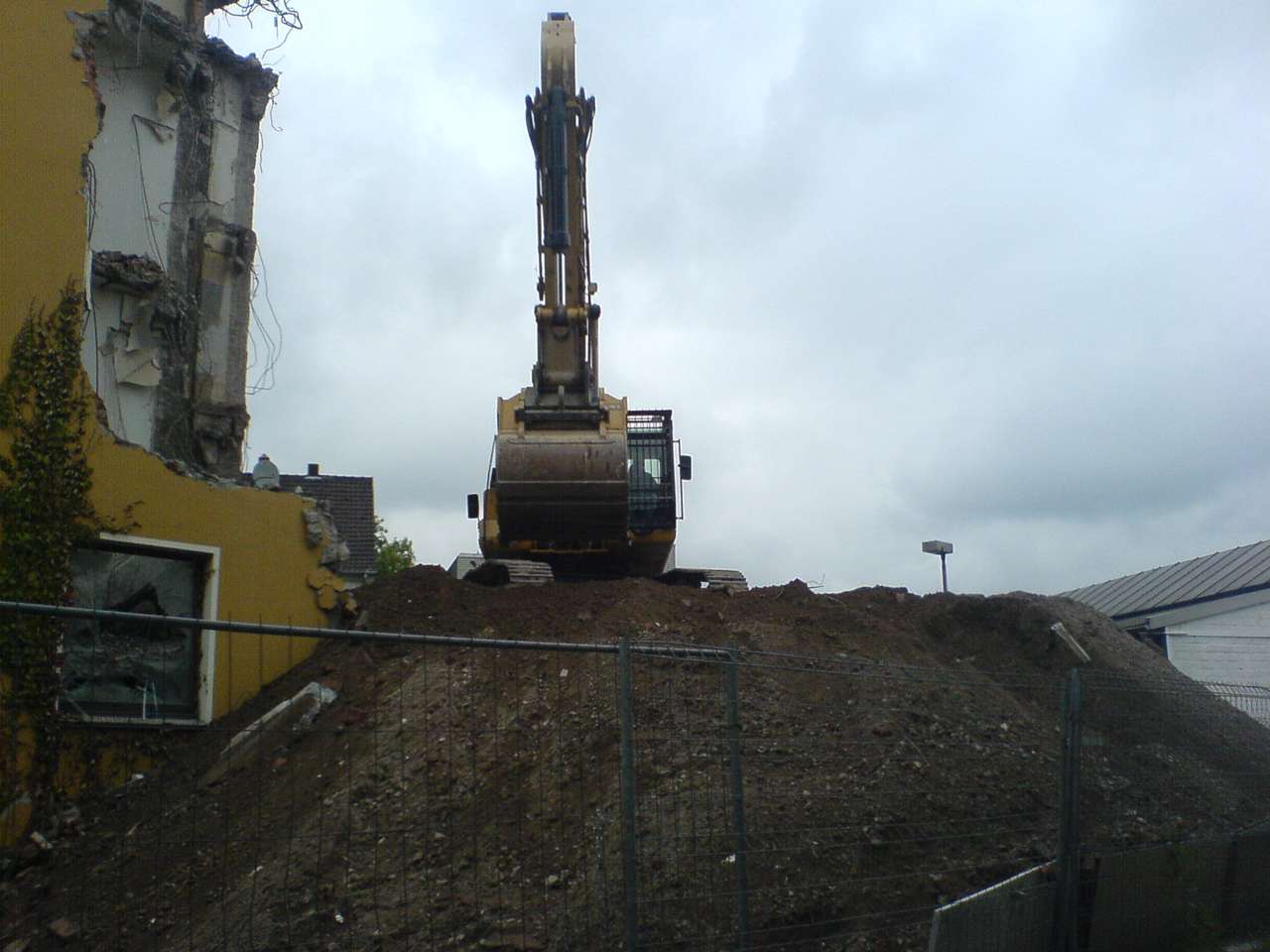

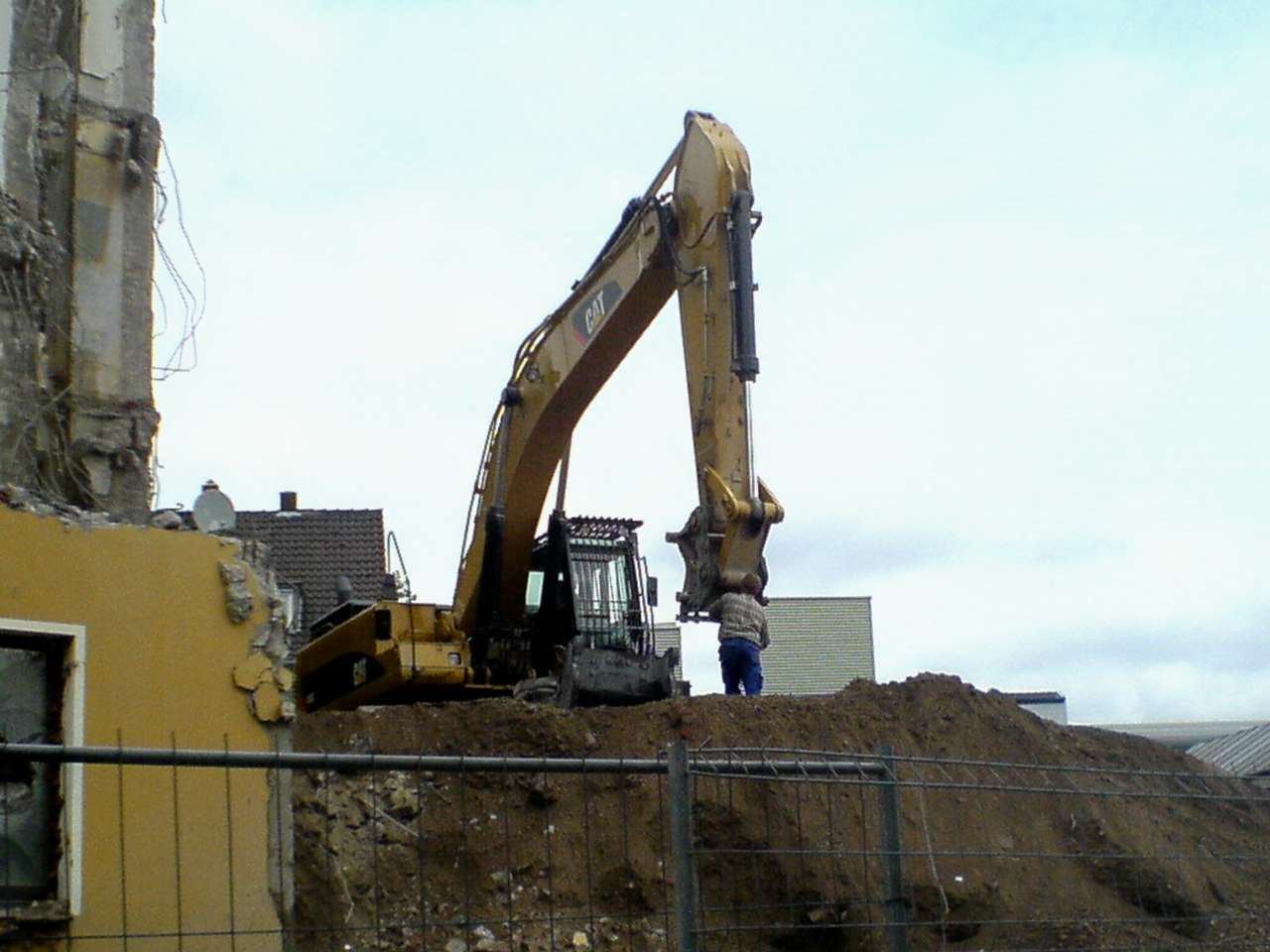

Alleine aus Gründen der Arbeitssicherheit sowie der Effektivität hätte man zumindest einen Abbruchstiel oder eben besagte Longfront verwenden sollen, jedoch weiß man ja NIE wieso so entschieden wird.
Jedenfalls sieht das auf den Bildern so aus, als würd der Fahrer alles mit dem TL machen... und ein Stiel wär da schon sinnvoller, zumal die Rampe nicht stabilisiert werden kann, also mit verdichten ist da ja nix und wenn da ein wenig Material abrutscht könnte evtl. der Bagger auch gleich mit kommen...
der baggerfahrer hatte nur mit dem tieflöffel versucht ob er bis nach ganz oben kommt ,die schaufel wurde dann gewechselt gegen eine betonschere
Achso, na dann... aber immerhin wär eine Longfrontausrüstung bzw. ein zusatzauslegerteil sicher noch sinnvoller gewesen ph34r.gif
