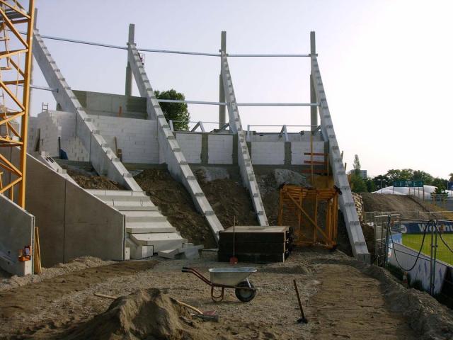

So Vorbereitung zum Schiene Verlegen ... Wie üblich haben die Baufirmen ordenlich gearbeitet auf 12 meter ein unterschied von 5 cm . klatsch.gif

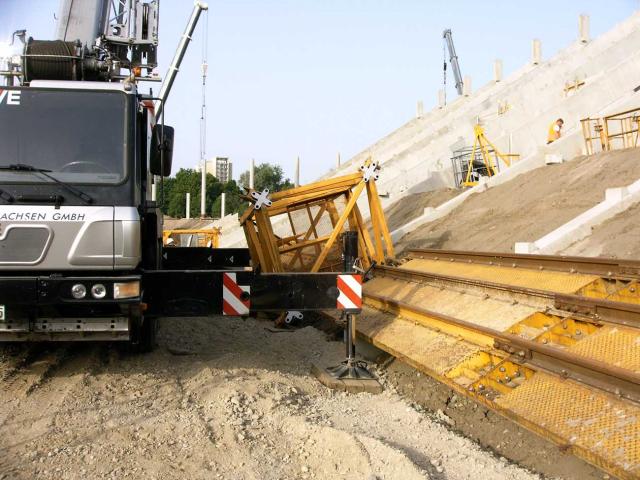

Das besondere der Kranmontage war das nur in der Zeit von 6:00 - 9:00 Uhr die Kranteile entladen werden konnten und das bei kaum Lagermöglichkeit ..
top.gif Also irgendwie das zeug unterbekommen und Ja nicht den Rasen beschädigen mad_red.gif
Auf grund des Platzmangels wurde am Freitag nur der Zentralbalast sowie das Kreuz mit Fahrwerk , der Grundturm , 2 x 12 meter Turmstück und 1 x 4,14 meter Turmstück sowie die Kabine ohne Spitze geliefert .
