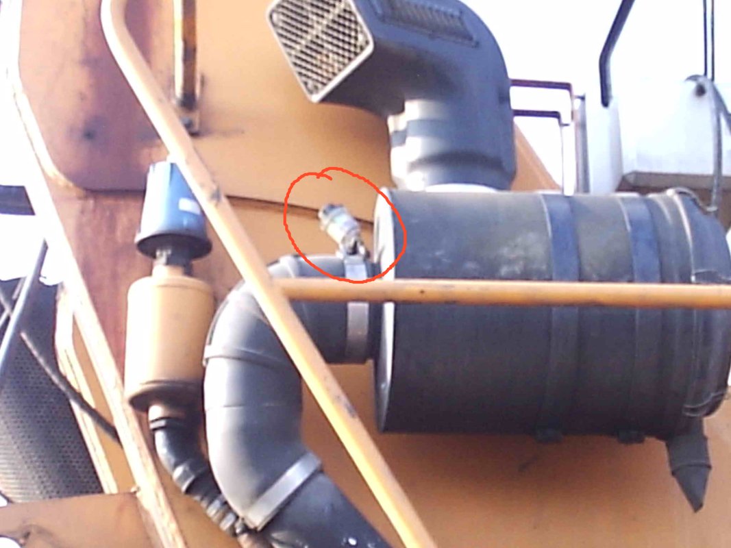

Hier mal ein Bild von einem kleinen Zubehör, ein Zustandsanzeiger:
Hier kann man gut sehen das der Gelbe Ring fast an der Roten Markierung ist, Zeit zum Wechseln... !
Gefällt mir auch weil er einfach zu lesen ist und billig zu kaufen (26 Dollar).
Viele Anzeiger haben nur einen schmalen Schlitz der auf Rot geht.
Das passt mir nicht so! Bei diesem Modell kann man die langsame, oder auch schnelle, Verschmutzung des Filters beobachten und hat "Vorwarnung"....

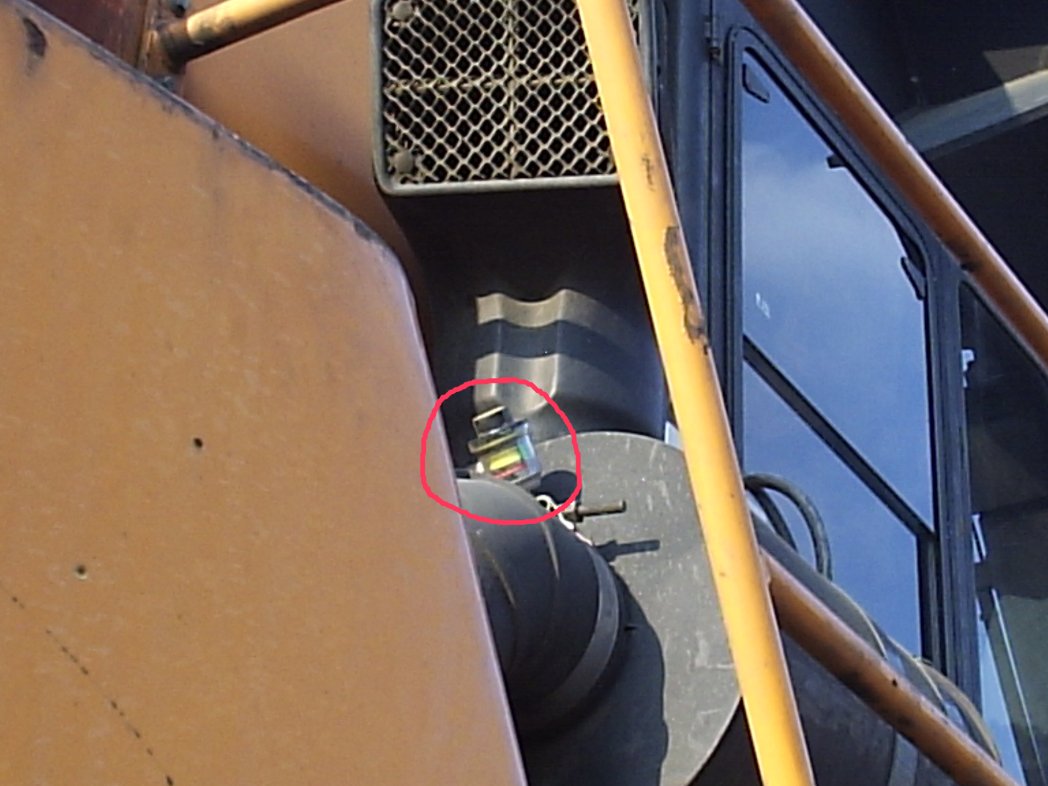

Hier mal das ganze von der Seite:
Das blaue "Hütle" ganz links ist der Luftfilter für den Hydrauliktank.
Der grosse schwarze ist der Luftfilter, bestehend aus: Vorfilter (Papier) und Innenfilter (Papier)
Leider hat diese Maschine keinen Zyklonfilter vorgeschaltet...
Wir haben die Anzeiger aus zwei Gründen installiert: a.) um böse Überraschungen zu vermeiden, wenns staubig wird im Hof.
b.) um Geld zu sparen. In der Regen Saison lassen wir die Filter drauf bis er fast Rot zeigt, das verlängert den Filtertausch bis zu 50 %, bei über 200 Dollar für den Filter läppert sich das zusammen...
Gruss, Pete bearbeitet von Reachstacker

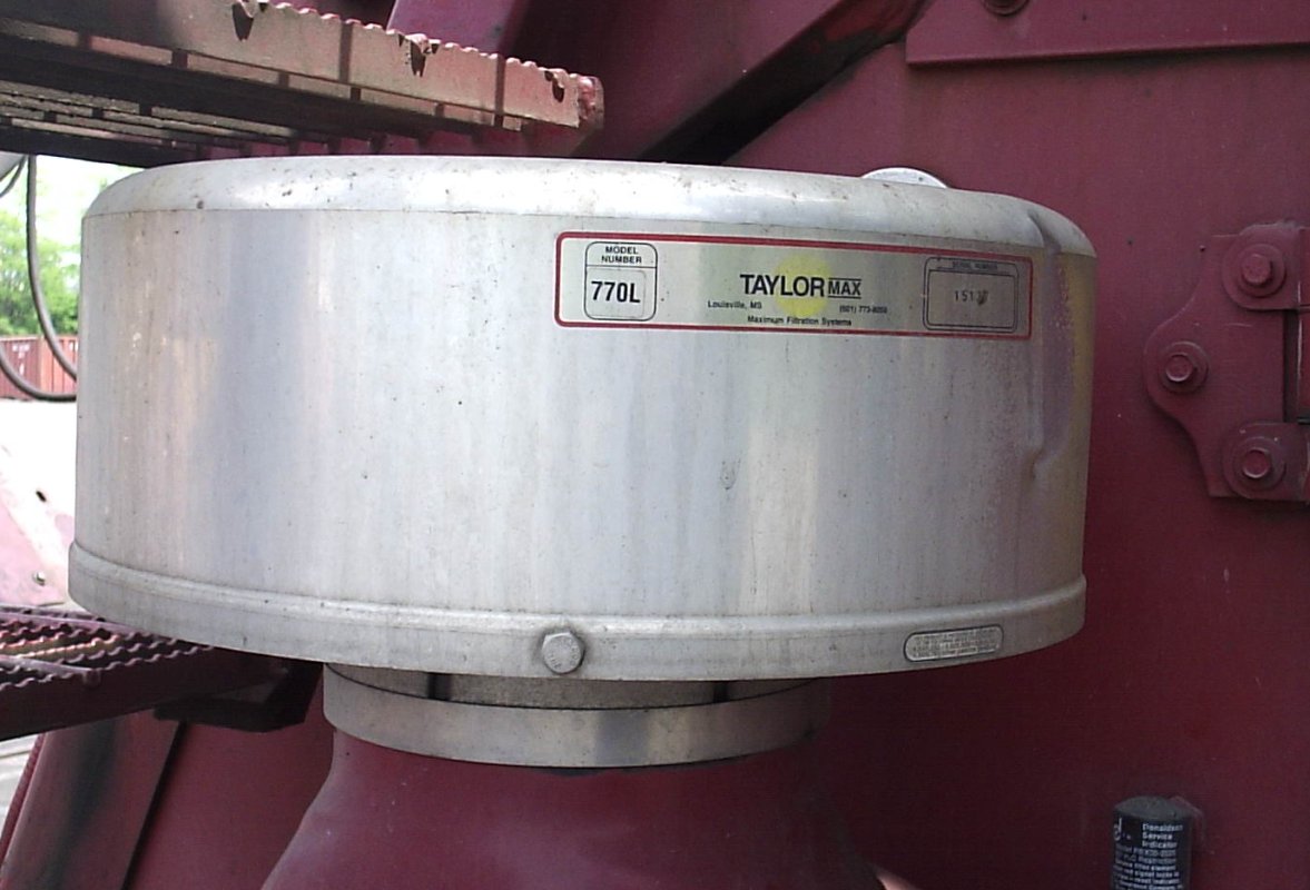

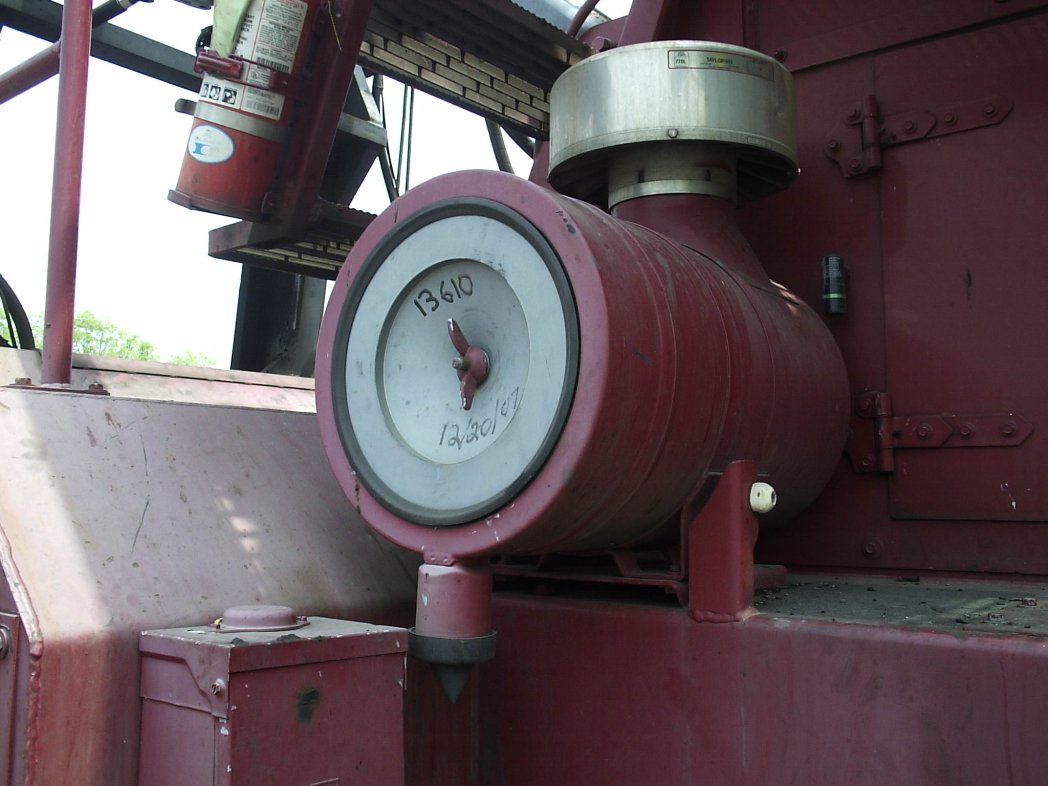

Hier der nachträglich angebaute Vorfilter am Taylor CH,
Auch als Zyklon-, Wirbel-Filter und so weiter bekannt:
Übersicht:
Näher ran:
Ungefähre Wirkungsweise:
Dieser hier ist von Donaldson, aber im Prinzip sind sie alle ähnlich.
Für einen schwierigen Einsatz in Ohio haben wir einfach welche von John Deere gekauft biggrin.gif
Es gibt sie von ganz einfach bis motorisiert... natürlich dann auch mit entsprechenden Preisen.
Auf dem Schotter / Dreck-Platz in Ohio mussten die Luftfilter jede Schicht ausgeblasen werden und jede dritte Schicht neue rein @ 300 Dollar! kreisch.gif
Nach dem Anbau des Zyklon Vorreinigers halten die Filter jetzt eine ganze Woche. top.gif
Hat jemand Erfahrungen mit oder ohne diese Dinger, verschiedene Bauarten ?
Gruss, Pete wave.gif bearbeitet von Reachstacker
