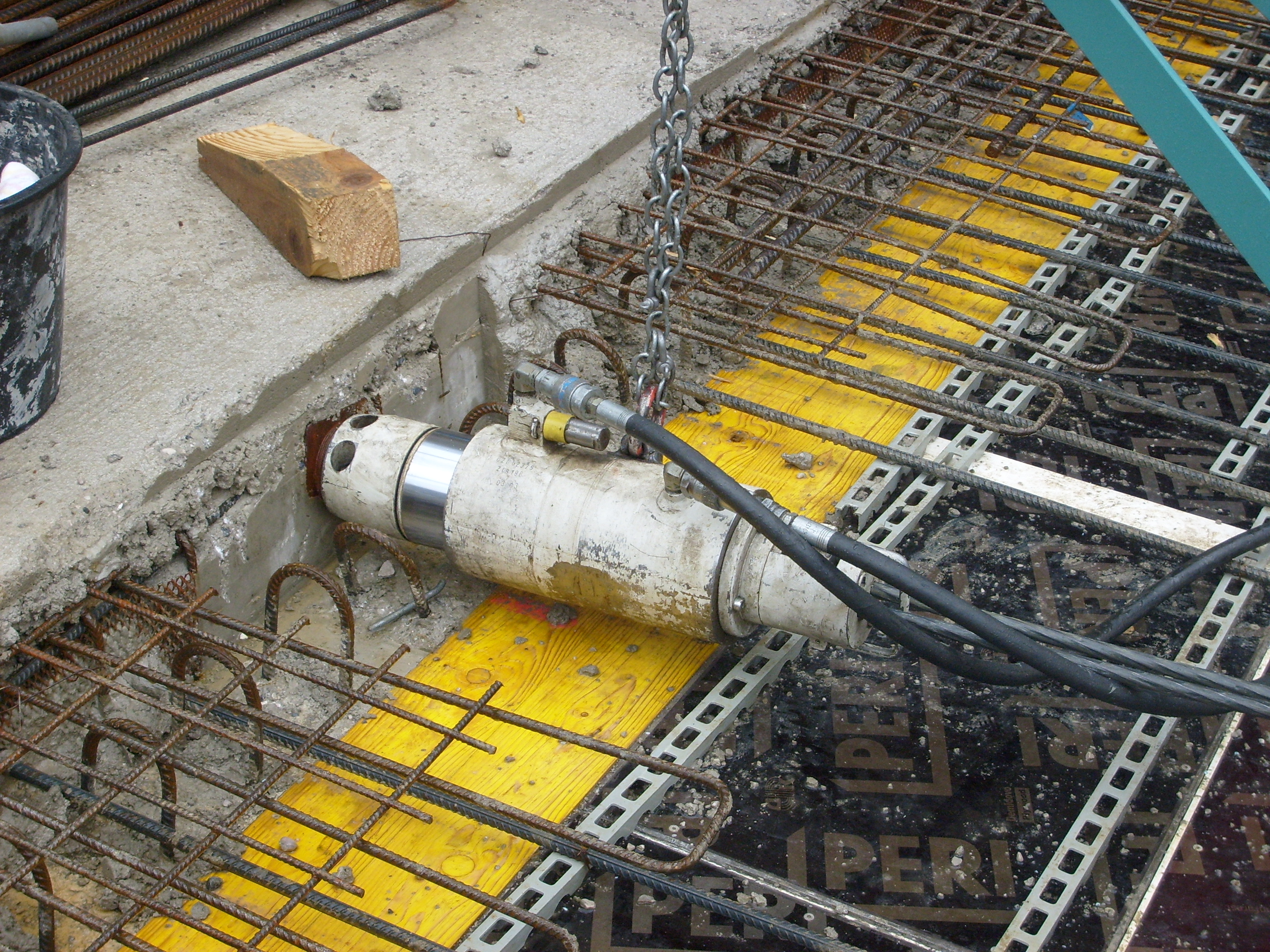

Nun hatte ich die Gelegenheit, mal so einen Spannvorgang der Spannkabel live und aus nächster nähe mitzuverfolgen.
Und von diesem gibt es Bilder.
Angesetzter Spannzylinder, selbstverkeilend... Es gibt Spannzylinder für 2 und 4 Litzige Spannkabel.
bearbeitet von Beat

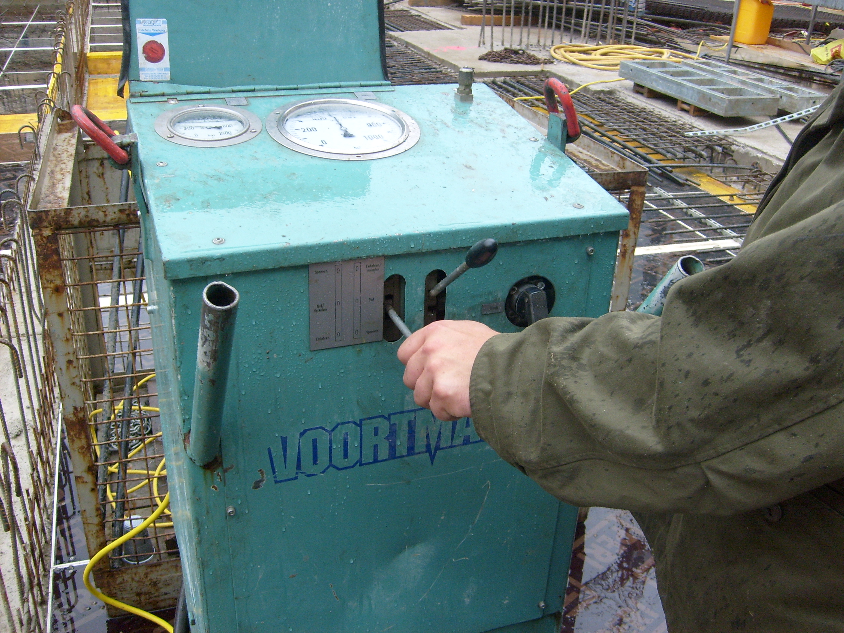

Das ist der Spannautomat. Mit dem wird ein Druck zwischen 50 und 1000 bar aufgebaut.
Hier wird mit 450 bar gespannt. Auf meine frage bzgl. des Spanndruckes erklärte mir der Vorarbeiter, das es auf das zusammenspiel des Zylinders mit seiner Auflagefläche und des Druckes ankommt und nciht nur auf den Druck alleine.
Man kann mit 700 bar nur 50to Zugkraft zusammenbringen, aber mit 450 bar auch 600 to.
