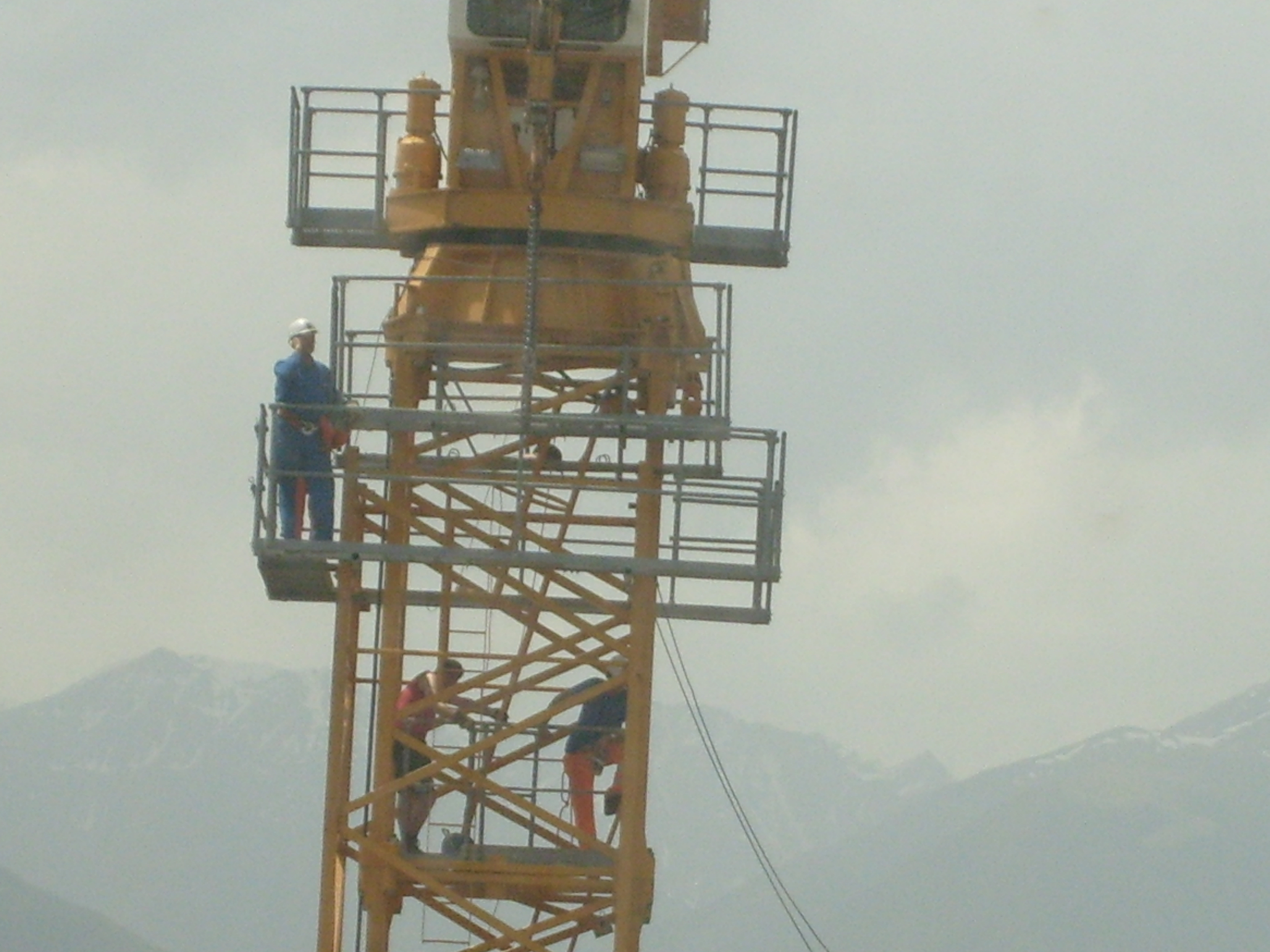

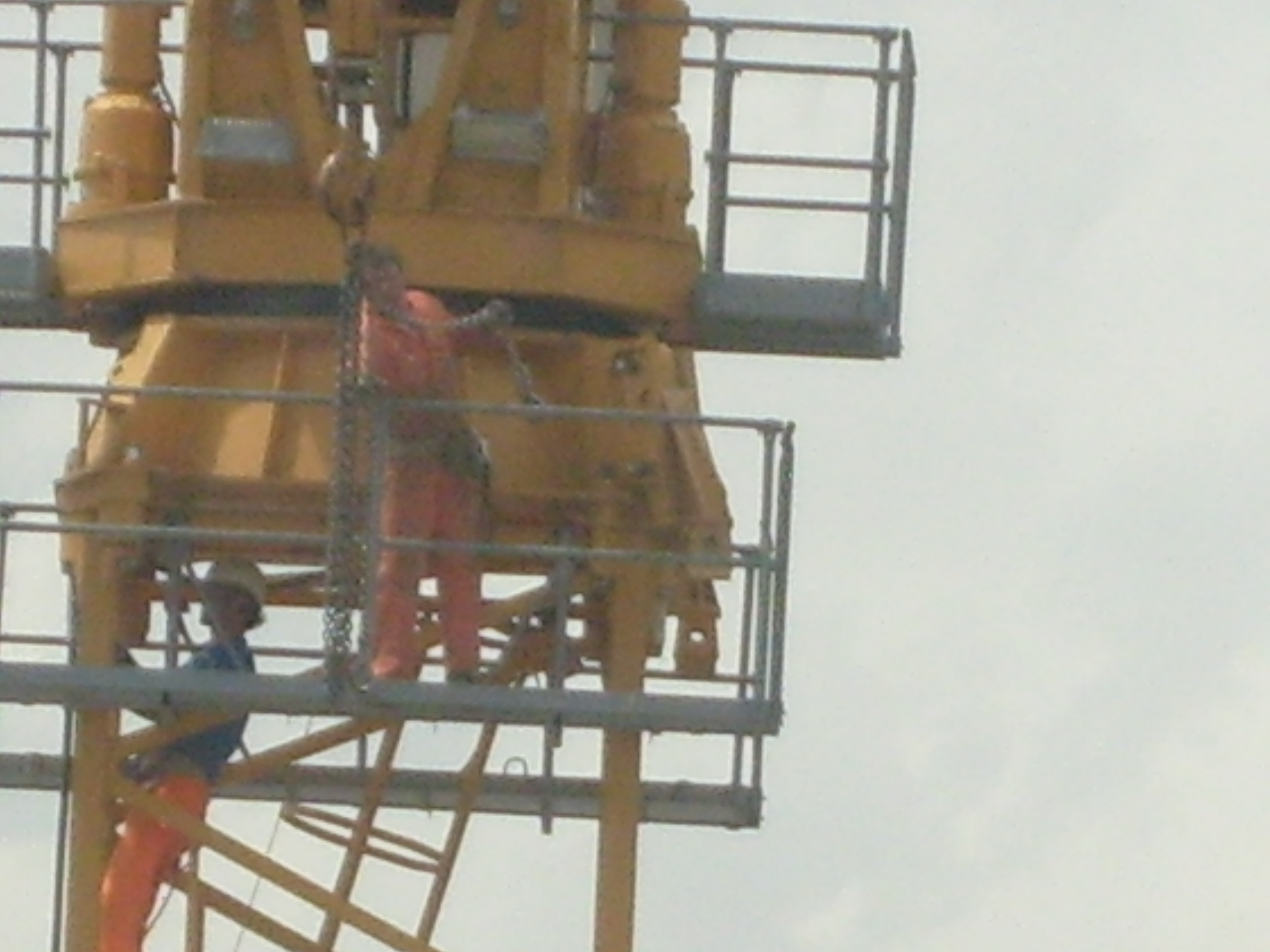

Gast Alwin
Zwischenzeitlich sollten die Montagepodeste beim 180iger demontiert werden. Dabei kam man drauf, das die KUD-Auflage um 180° verdreht montiert wurde bei der Kranmontage......
Wenn der Kran jetzt wirklich um 1 Turmstück erhöht werden soll, muß zwingend der gesamte Oberkran runter...........

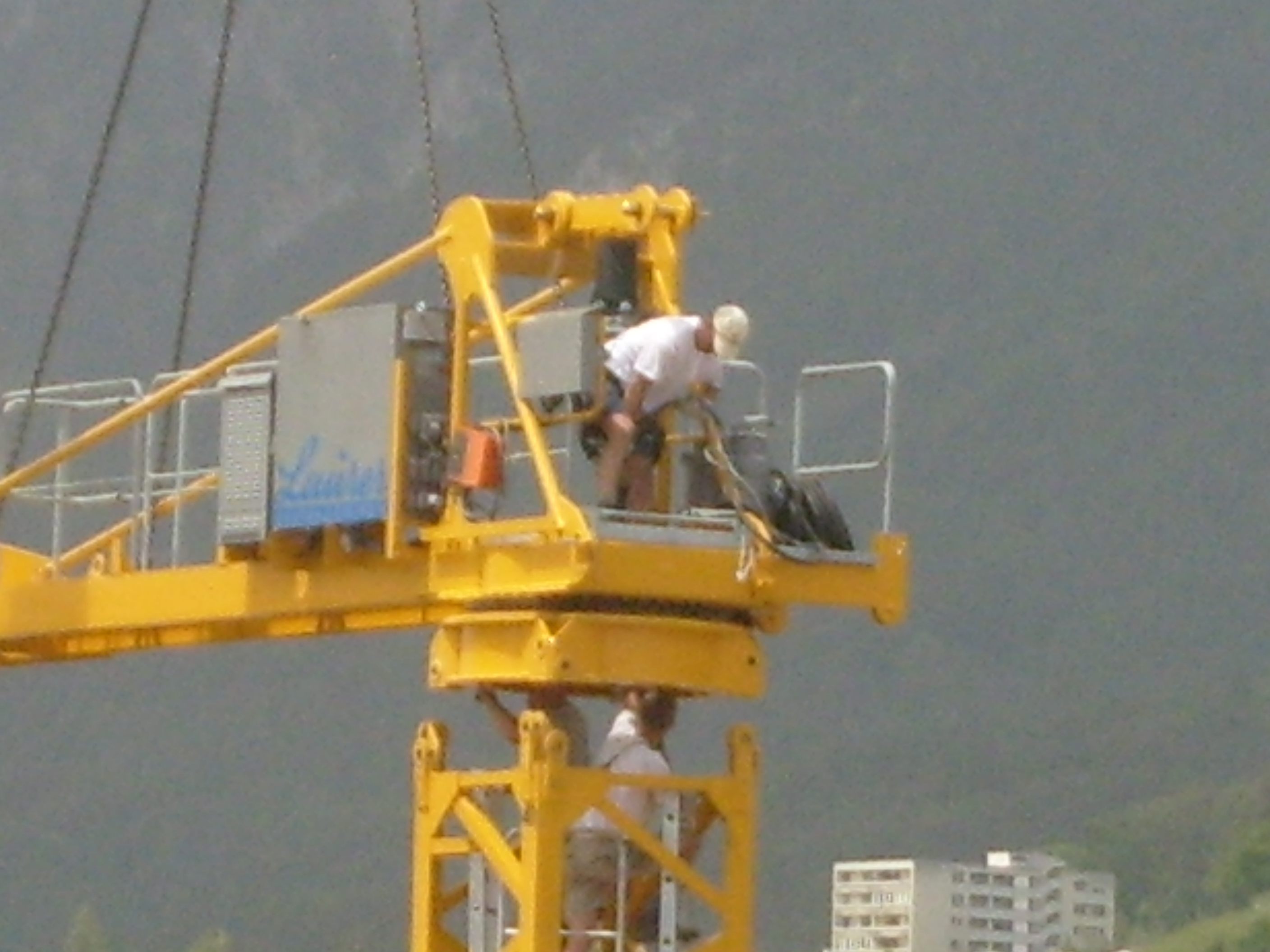

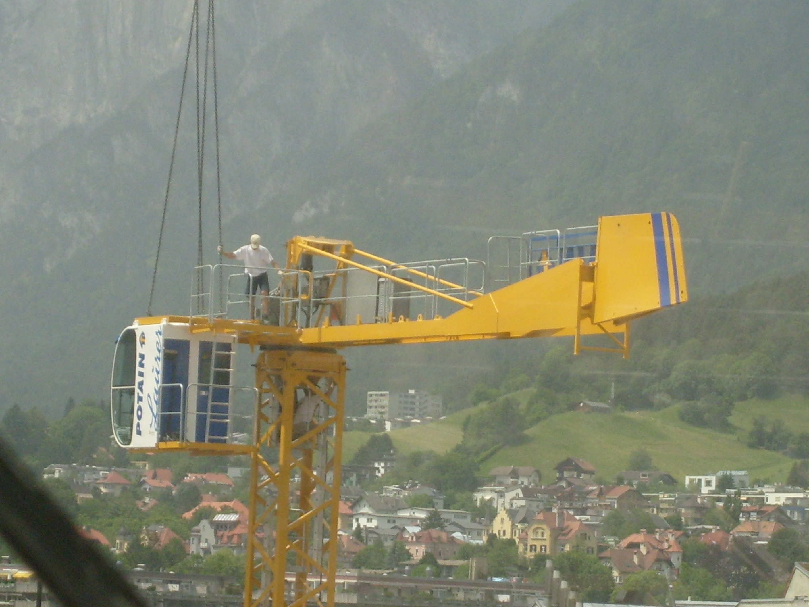

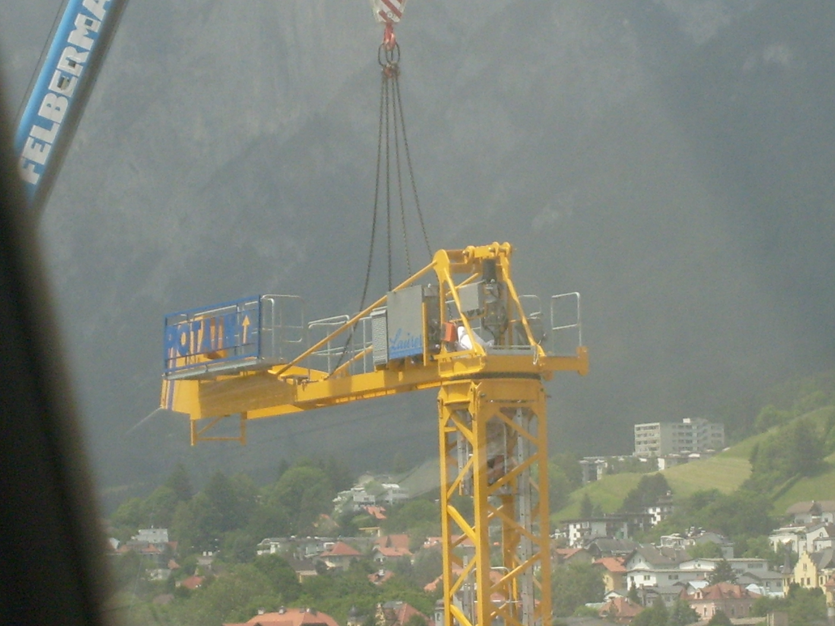

Gast Alwin
Beim letzten Bild hat man schön die schon montierten Laschen gesehen...
Weiter geht´s aber mit der montage des MDT98...
Gast Alwin
Und hier schön zu sehen, das da was nicht stimmt....................... beim 180iger....
