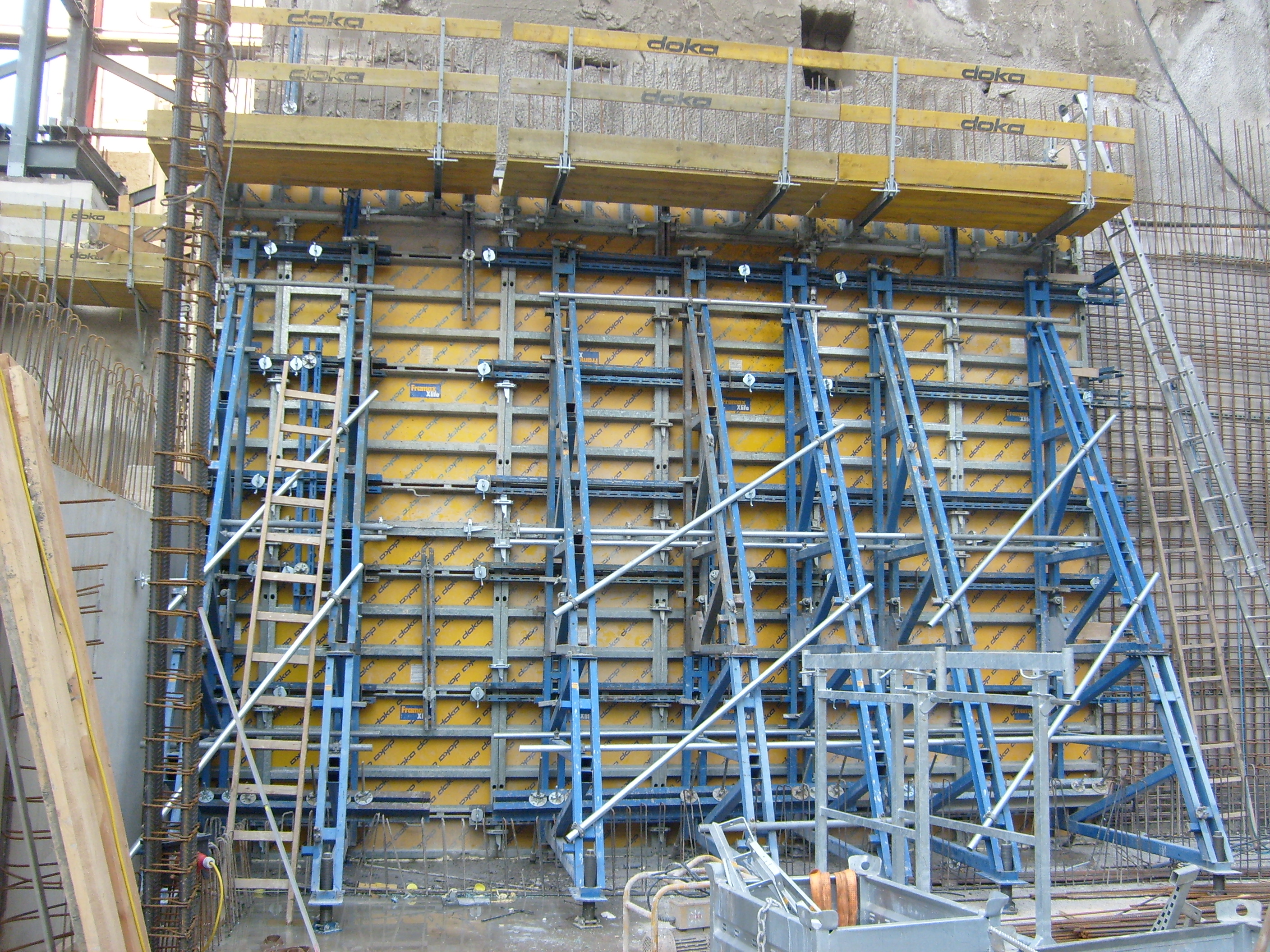

Dann hab ich da noch die halbseitige Wandschalung genauer abgelichtet...

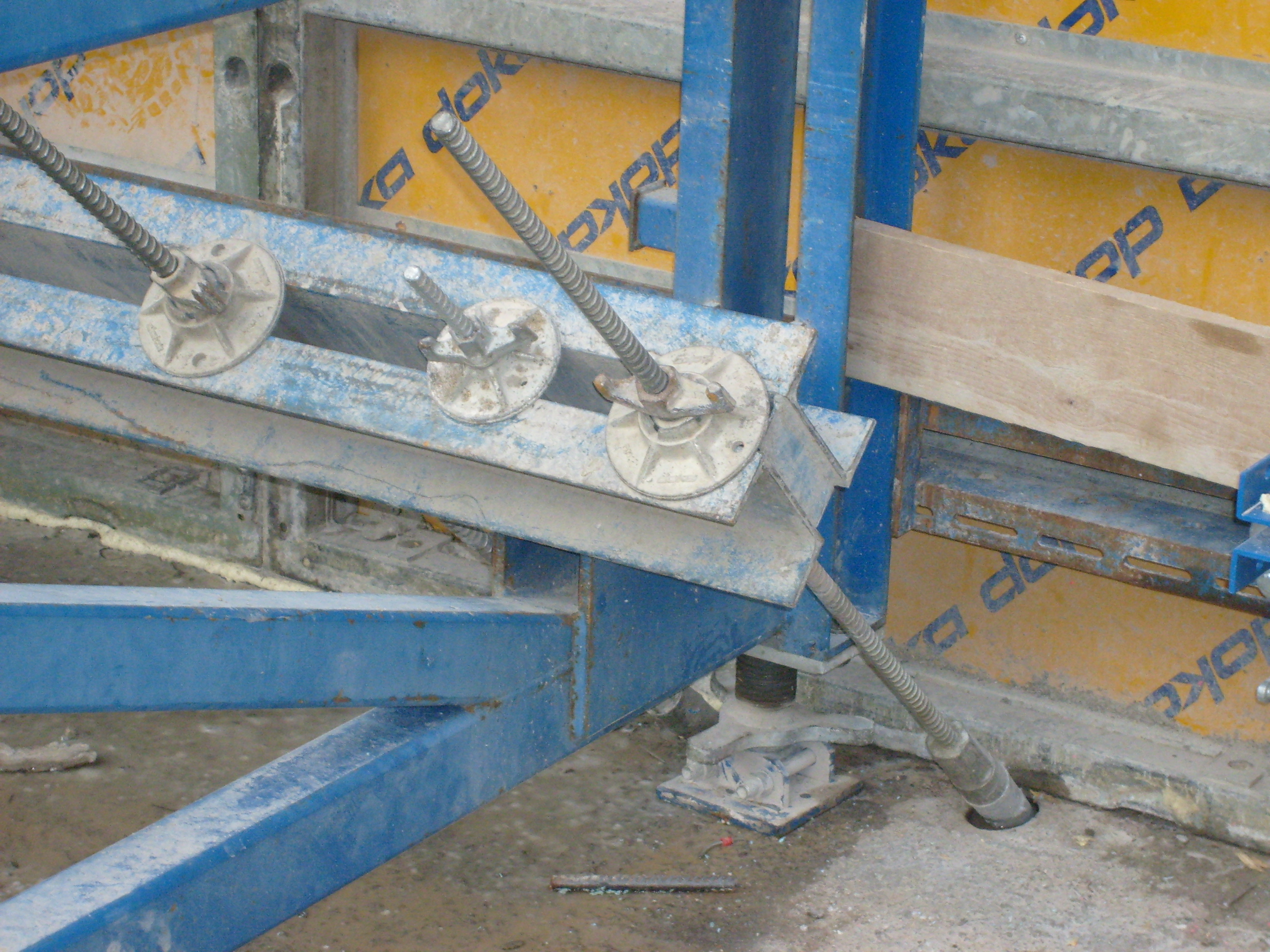

Für die befestigung im Eck wurden so ne art Anker verankert und die Schalung dann angebunden...

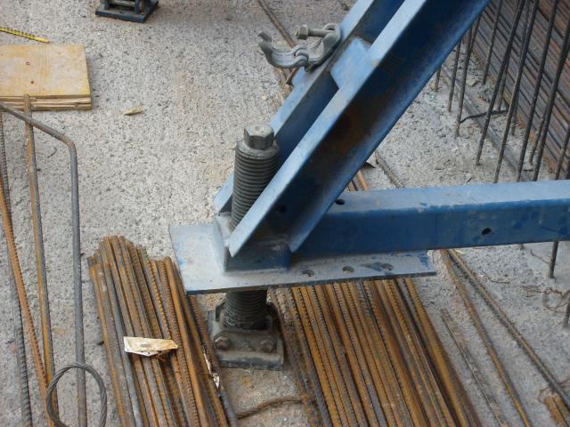

Ausgleich für die Neigung...
