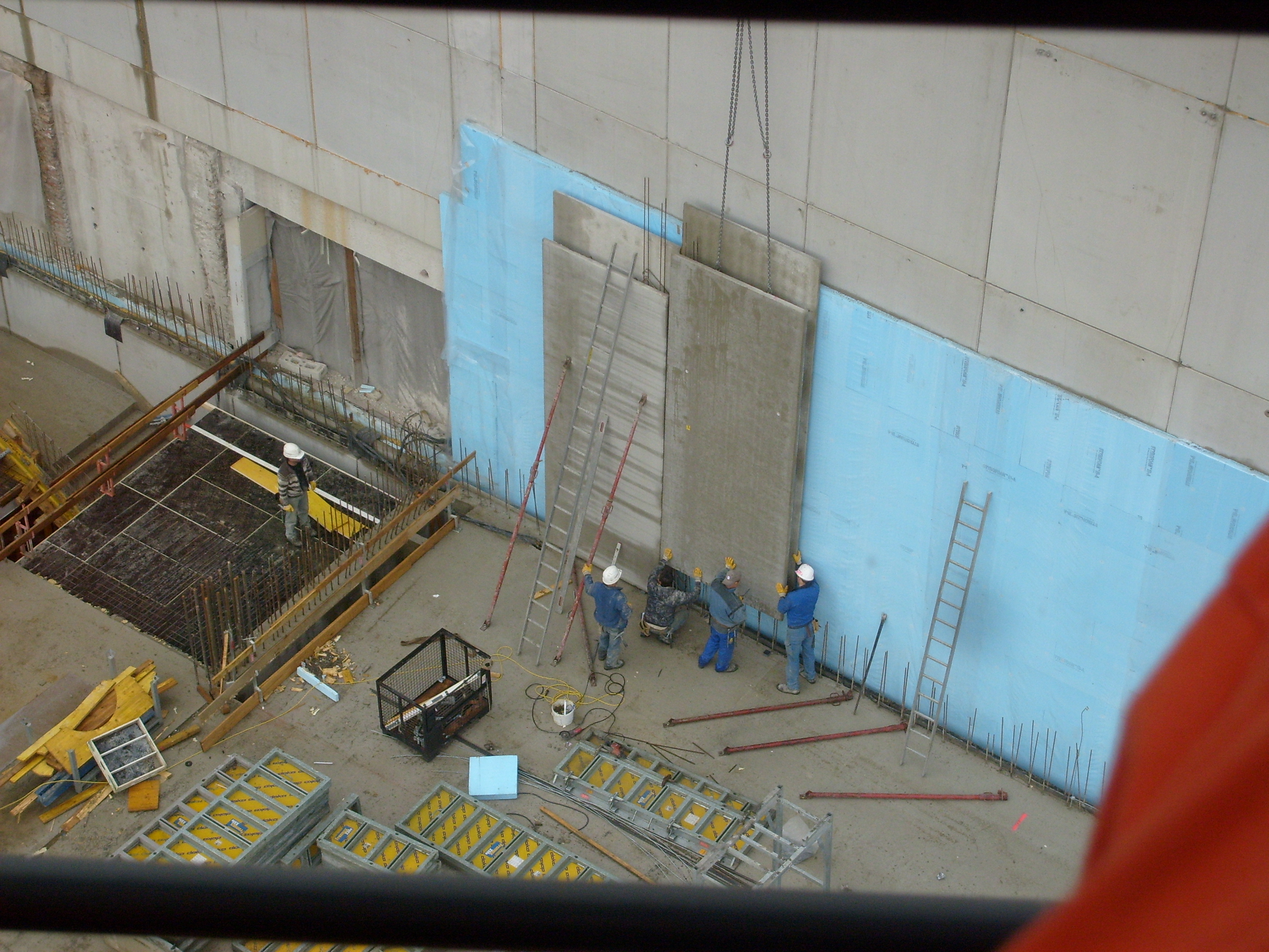

Abwechselnd eine Stiege und eine Hohlwand, die übrigens so schwer waren, das ich fast nicht an die Wand gekommen wäre mit der ersten... Da stehen doch glatt 28m auf der Anzeige und 3,3 to....

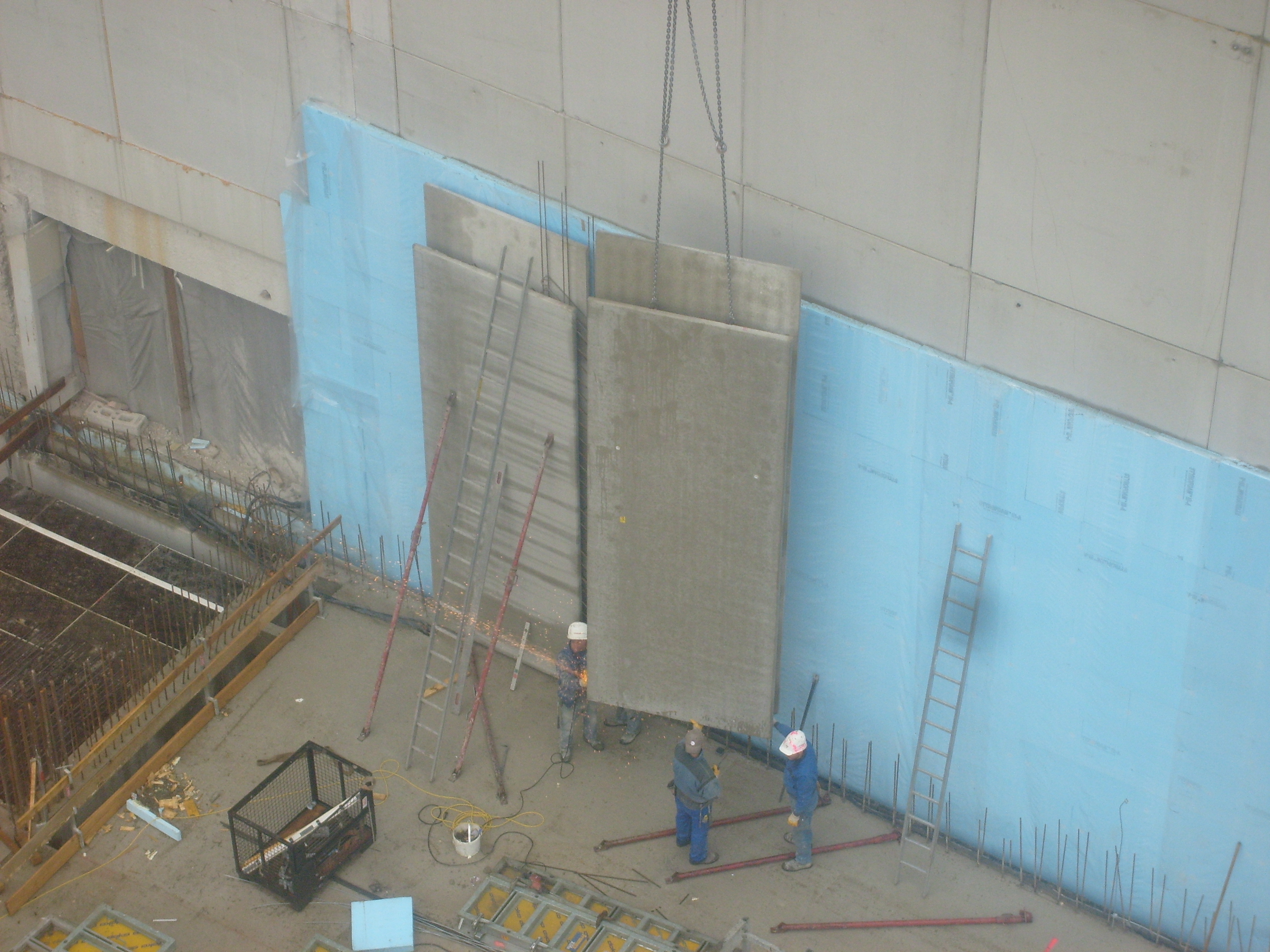

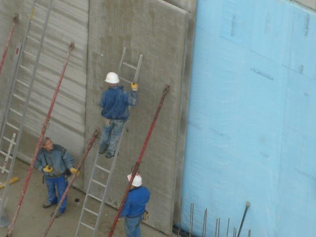

Das versetzen ist eine zentimeterarbeit beim absetzen und verzeiht kaum fehler, denn Auf geht fast gar nciht mehr...
Wenn alles gut gegangen ist, werden die Wände abgestützt.
