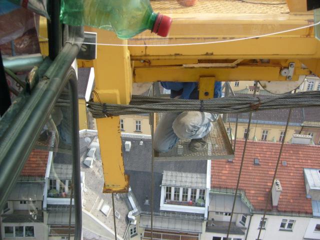

So, heute hatten wir am MDT 162 wieder eine Reparatur. Ein Lager von einer Hubseillaufrolle ist festgegangen. Dadurch wird das Hubseil einem Verschleiß ausgesetzt und die Rolle wurde "eingeschnitten". Daher war ein Tausch fällig. Und das in 55m höhe... 2 Monteure und meine 2 Hände werkten ca. 1 h lang.

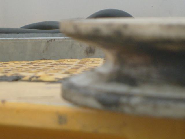

Hier die neue Rolle...

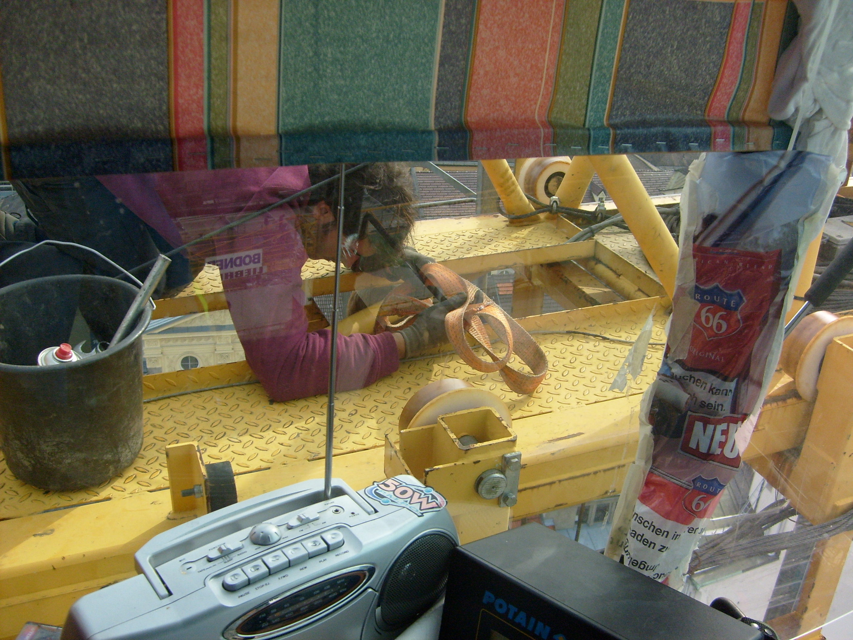

Nach diesem Foto wurden meine Hände benötigt....

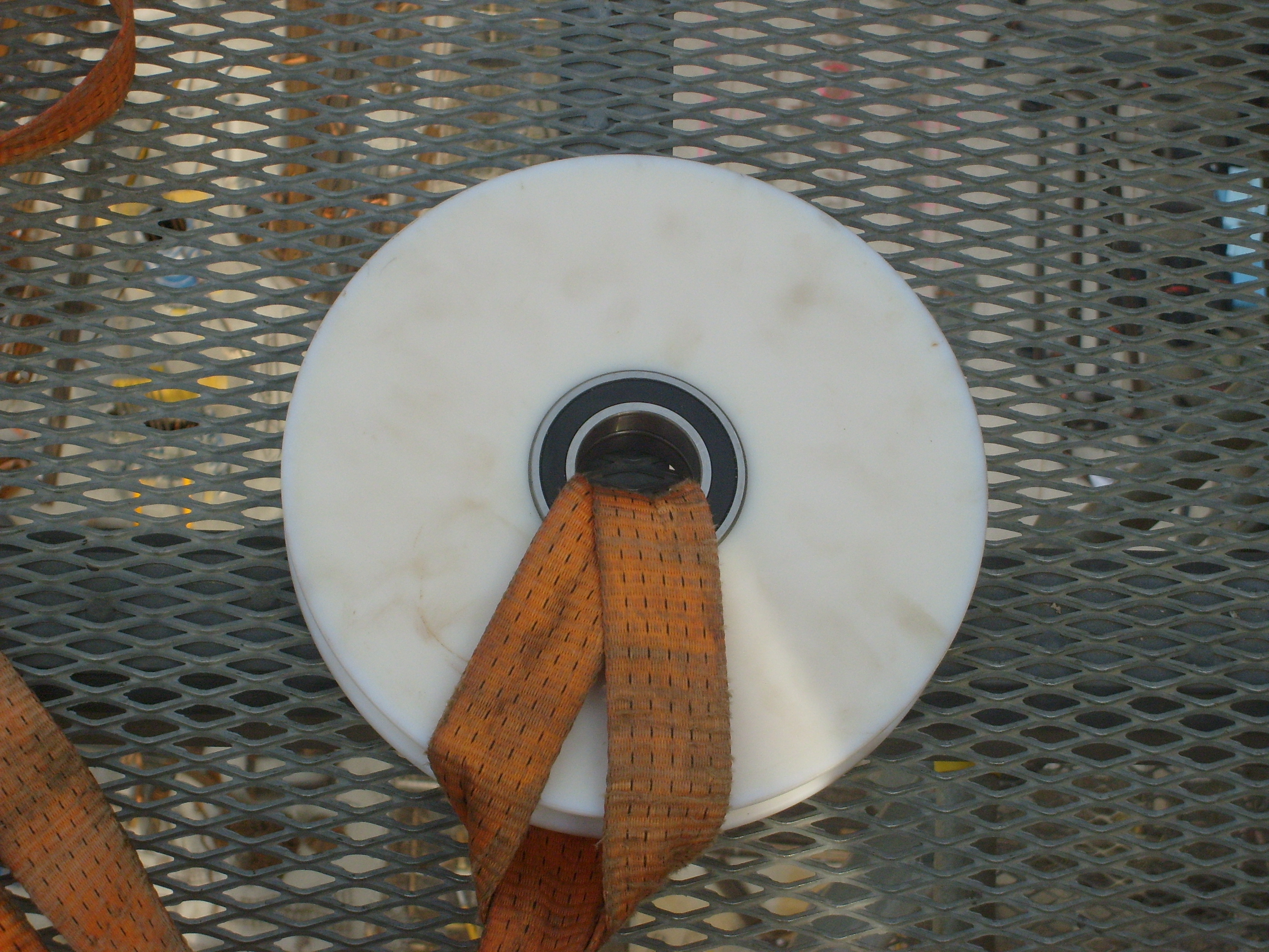

Hier sieht man leider etwas verschwommen, wie sich ein festgegangenes Lager auf die Rolle auswirkt.
Schön zu sehen die verschlissene Stelle in der Rolle. Wäre ich so weiter gefahren, hätte das in den nächsten Tagen den Bruch der Rolle und somit ein neues Hubseil bedeutet. Und das, obwohl erst vor kurzem ein neues eingebaut worden ist.
