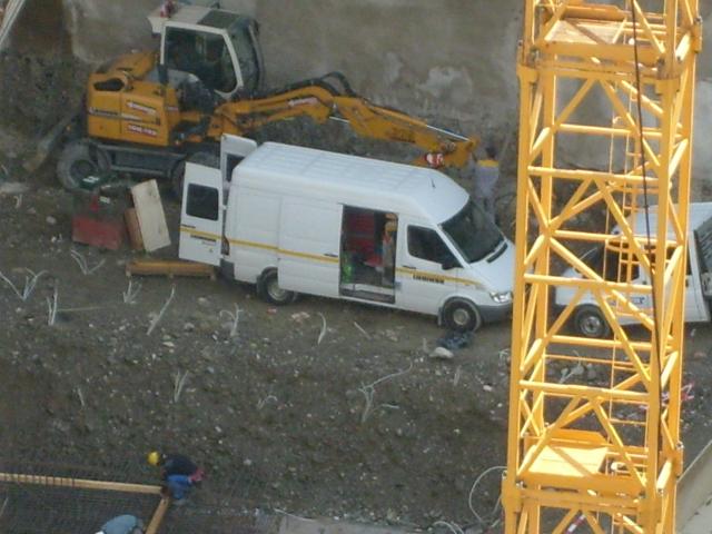

Heute war der Liebherrservice da.

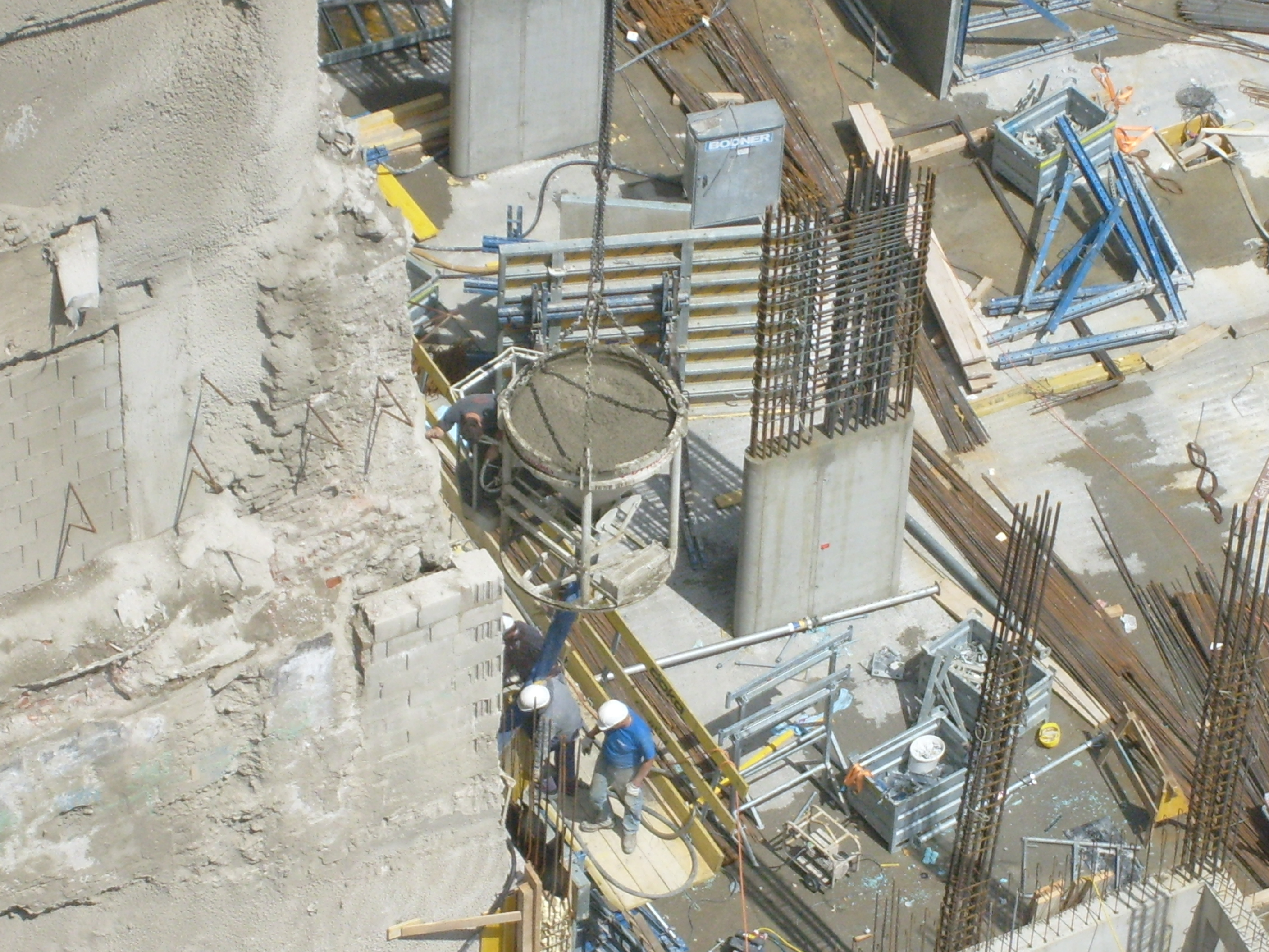

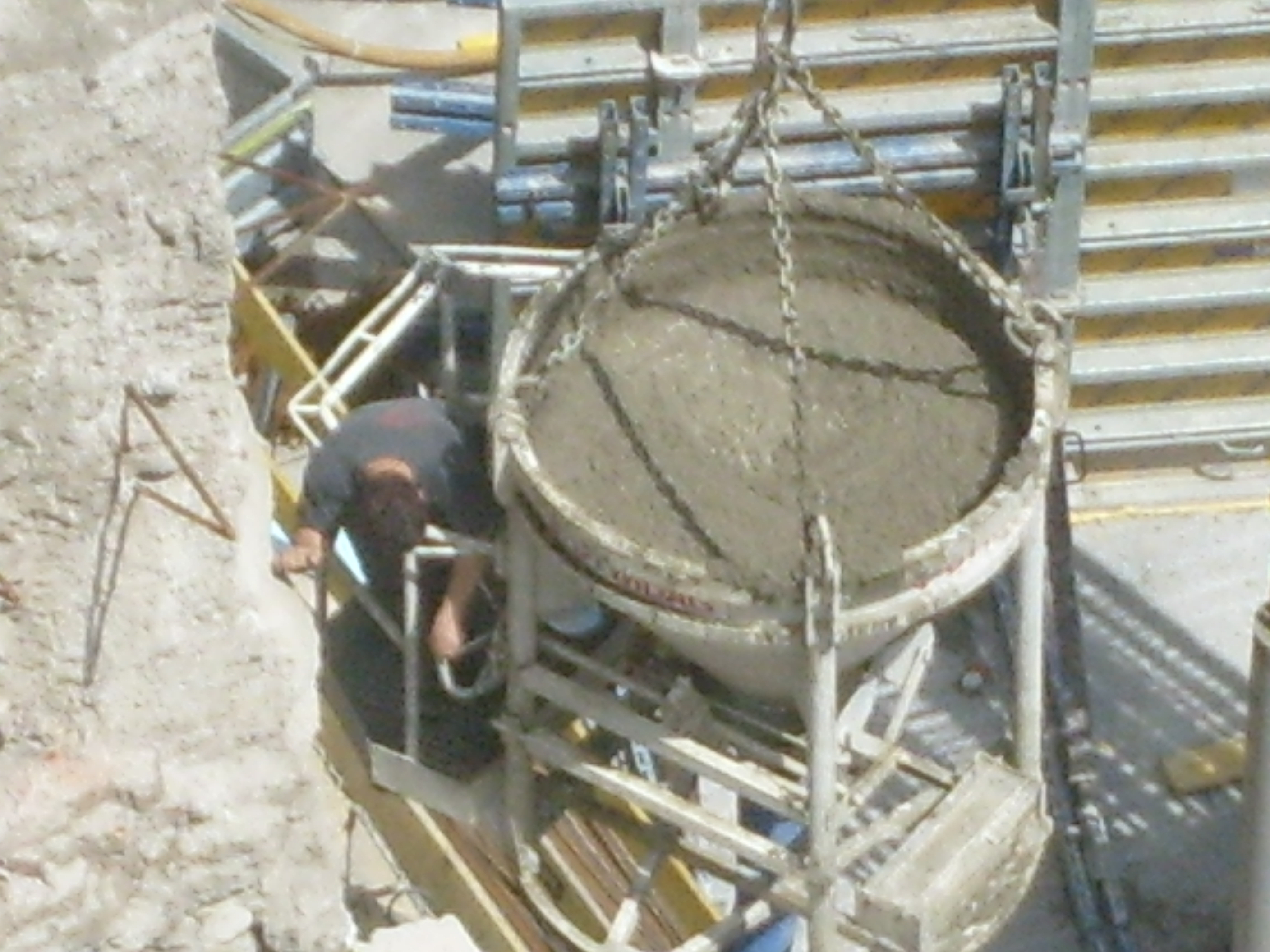

So, dann wurde mit dem Kranb betoniert... Mit nem 750l Mitfahrkübel. Mit nem Schlauch unten dran.

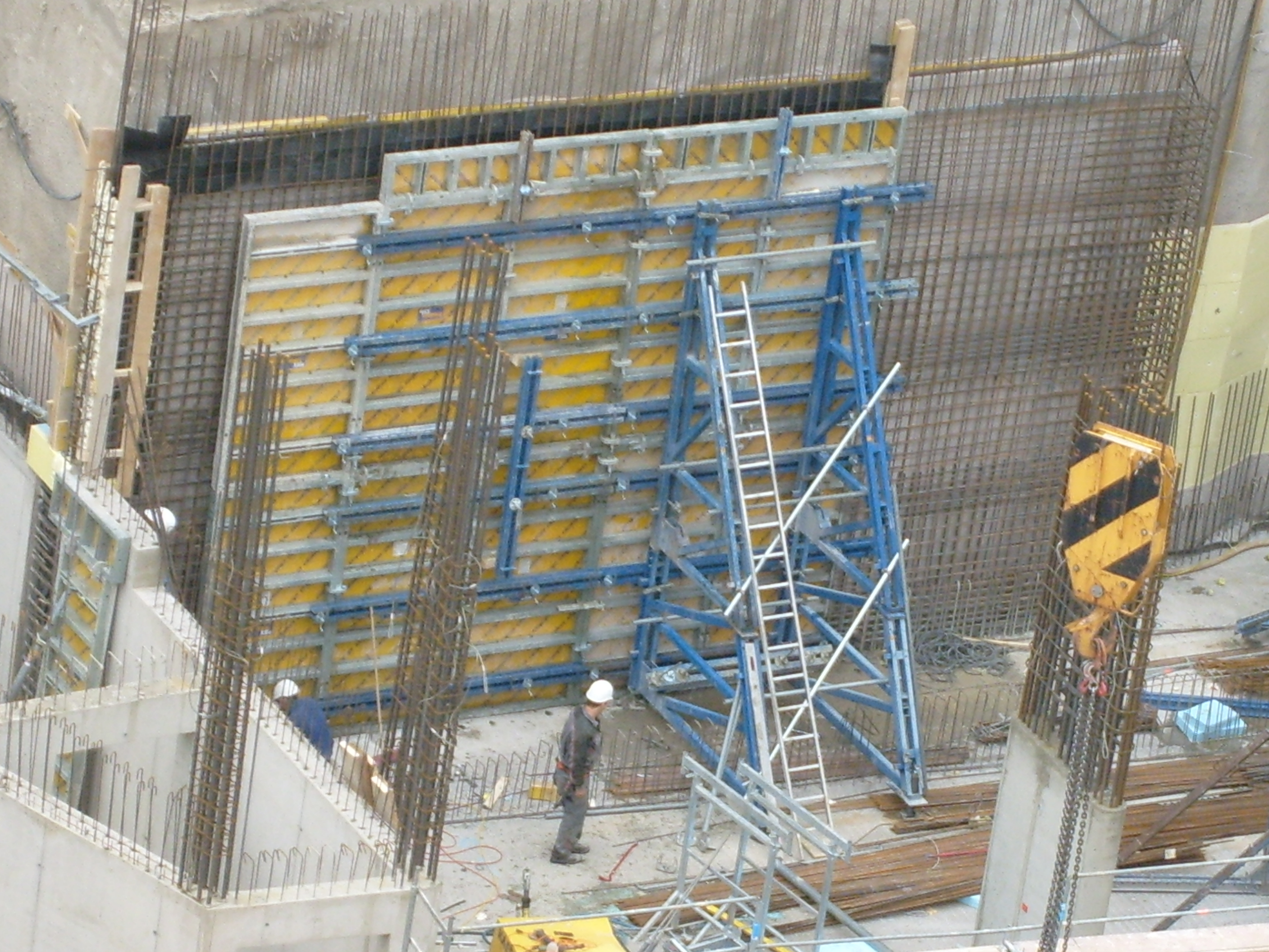

Es wurde eine ca. 6m hohe einseitige Wand betoniert. Sprich es wurde eine Schalwand mit Winkelträgern nach aussen hin "verstrebt" und dann an eine bestehende Wand, die natürlich bewehrt wurde, gestellt. Und eben die habe ich betoniert.
