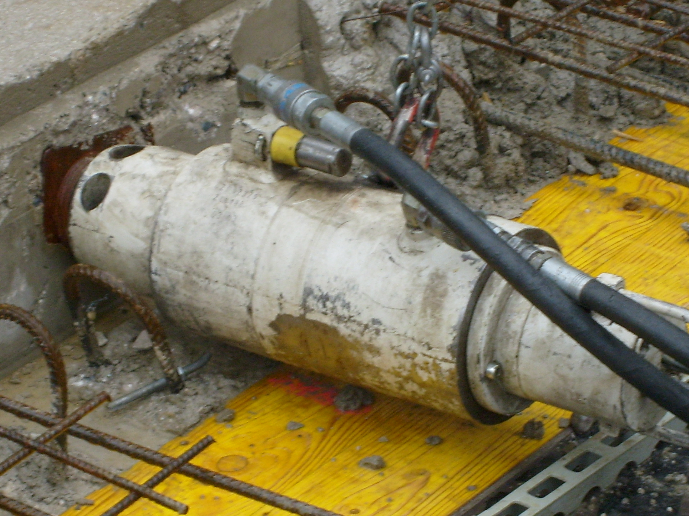

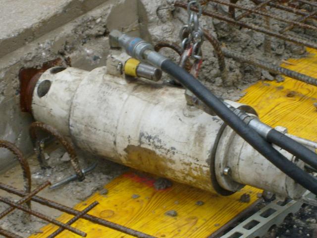

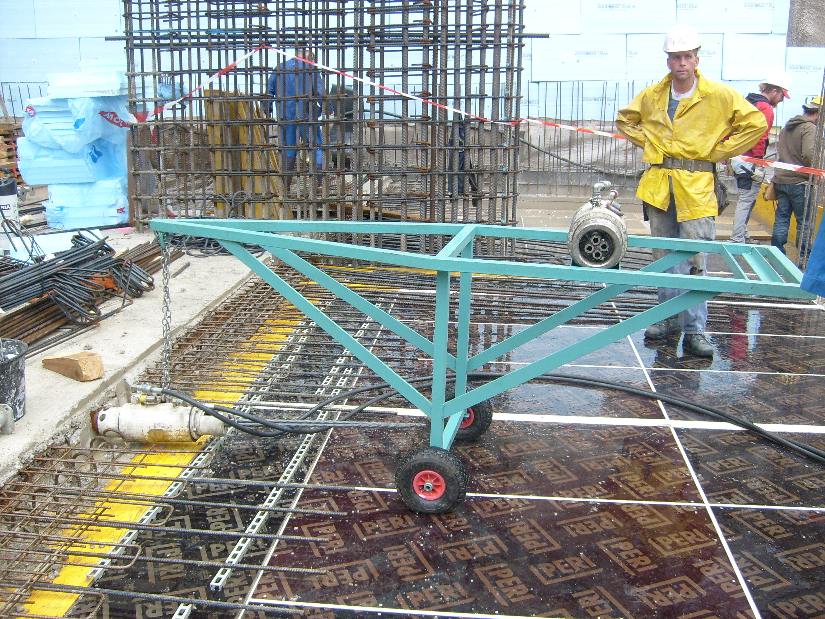

Handkran.... Sollte mal kein Kran zur verfügung stehen, müssen die Zylinder mit diesem Handkran eingefädelt und wieder zur nächsten Spannstation gebracht werden. Dieses Spannen erfolgt nach einem genauen Plan und muß ebenso wie der Druck protokolliert werden.
