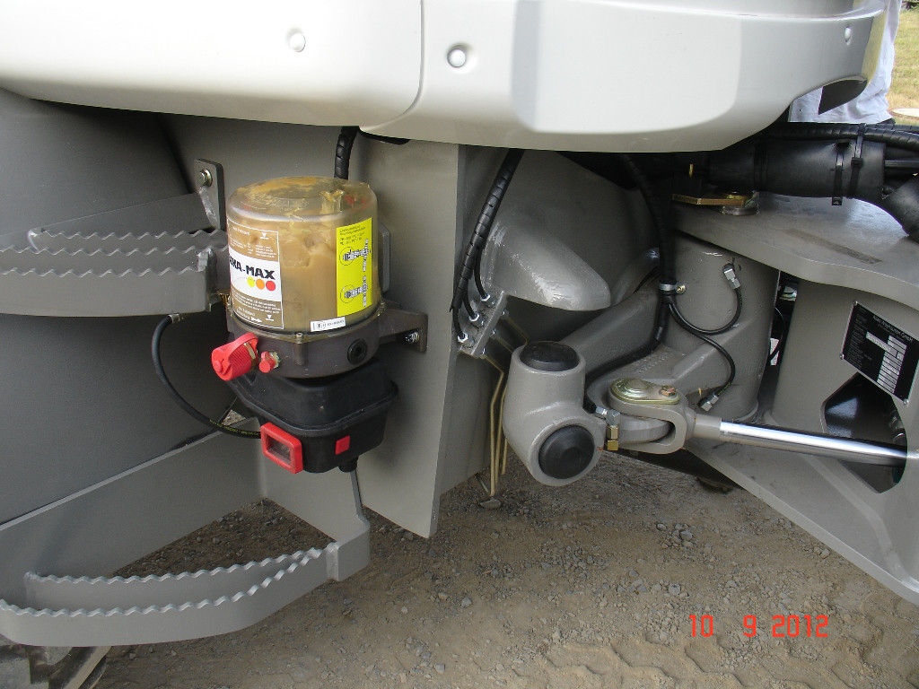

Oder aber ganz komfortabel, stündlich, fein dosiert: wub.gif
Ziel ist es, an jeder Maschine eine Schmieranlage zu haben. Als nächstes ist der DX 300 dran.
Durch kontinuierliches Schmieren ist der Verschleiß garantiert am geringsten.

Ich denke mal, die Kubota bekommen keine. Bei den beiden ist der Aufwand noch überschaubar.
Der Atlas 1305 hat bereits die Pumpe eingebaut, fehlt nur noch etwas, bis alles läuft.
Das Bild stammt vom AR 85, der hat gute 30 Schmierstellen. Und fast genau so viele hat der AR 65.
Als nächstes werden die beiden Kettenbagger nachgerüstet, zuerst der Doosan, dann der Hitachi.
