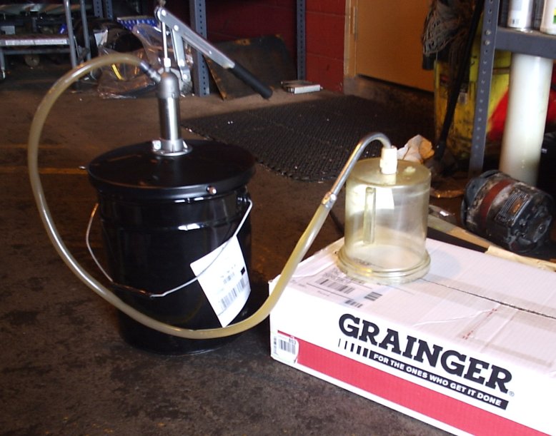

Könnte man, aber.... Das Problem mit dem Nippel ist das wir dann das Flüssigfett vom Eimer erst in eine Fettpresse umfüllen müssten. Also die Arbeit zwei mal machen... kreisch.gif
Die Pumpe und Schlauch am 20 Liter Eimer sind drucklos, einfach ein Schwanenhals, man hängts ins Loch und pumpt es rein.
Bei Vogel ist ein Deckel und wir pumpen es einfach rein.
Deswegen die "Verbesserung"

Die Sechskantschraube ist das Rückschlagventil / Pumpenkolben.
Daneben rechts kann man den Füllnippel erkennen.
In der Mitte, darunter, der Deckel mit dem Kreuz verbirgt die Elekronik.
Beim abnehmen des Eimers besteht natürlich das Risiko das erstens der O ring ausleiert und zweitens irgendwann jemand das Ding auf den Boden fallen lässt...
Pumpe ist neu, kam grade in der Schachtel. Bequemerweise fuhr eine "Unbekannte Person" über die alte Pumpe...
