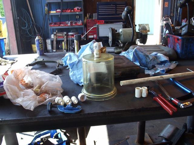

Hier die "Verbesserung" der Autoschmieranlage.
Der Erfinder hat scheins nie probiert das Eimerle mal nachzufüllen mit Flüssigfett und dann offenes Ende nach unten kreisch.gif wieder auf die Pumpe draufzusetzen...
Kosten: $ 3.18 und eine Stunde Arbeit ==>
Loch in den Eimerboden (kopf) gebohrt und ein paar Rohrverbindungen reingeklebt.
Jetzt nehmen wir einfach unsere kleine Handpumpe und füllen nach Bedarf. top.gif
Sieht nicht so elegant aus aber wir sind ja auch bei Colani zur Lehre gegangen.... whistling.gif
