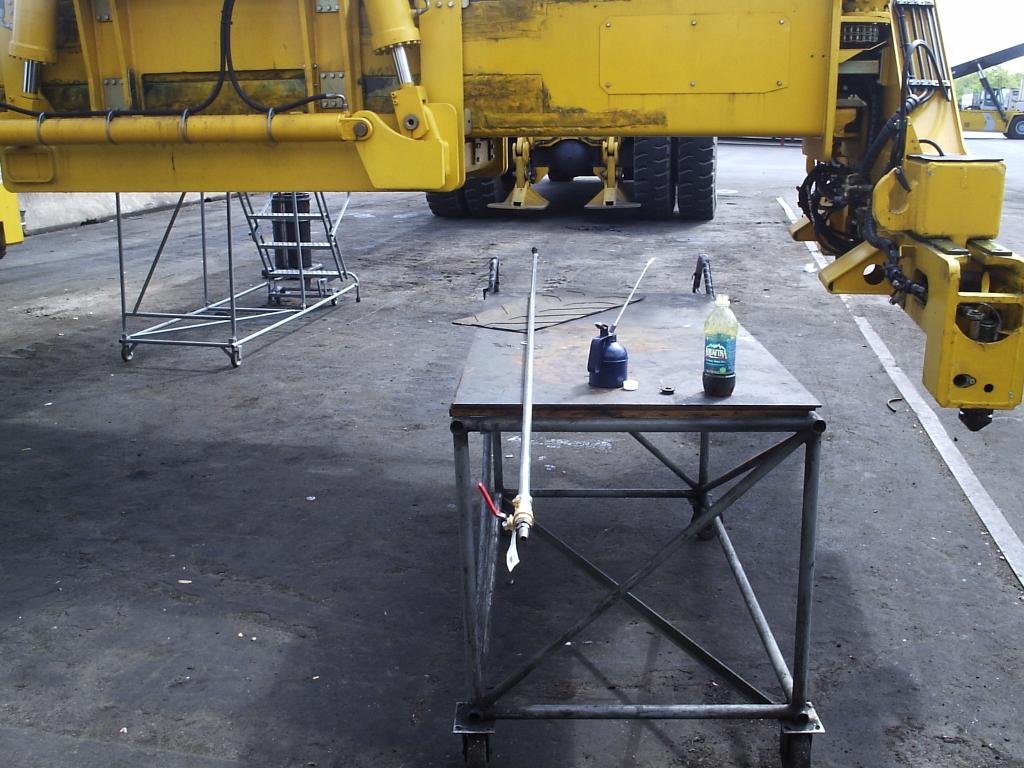

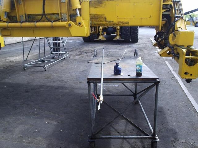

Lösung, Handfertigung einer "Schmierflinte", siehe Unten:
Wie man sieht handelt es sich hier um eine hoch-technische "Waffe"
Die elektronischen Kontrollen kann ich hier leider aus Gründen der Nationalen Volksicherheit nicht zeigen. wink.gif
Die Waffe ist getarnt als ein Luftrohr mit Kugelventil ... bearbeitet von Reachstacker

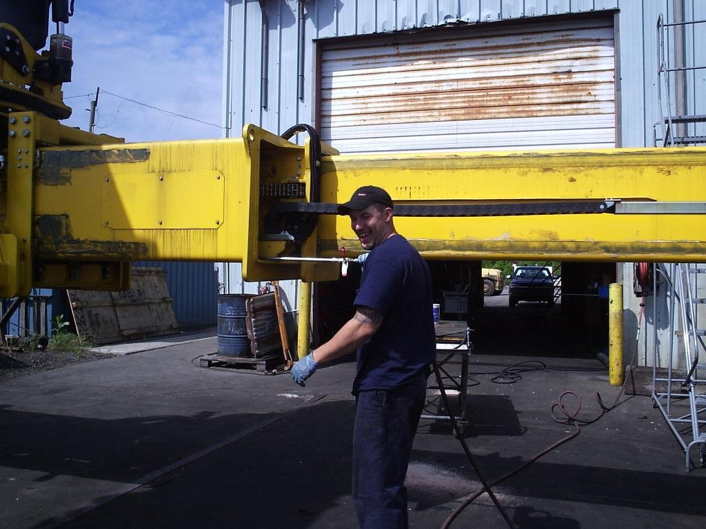

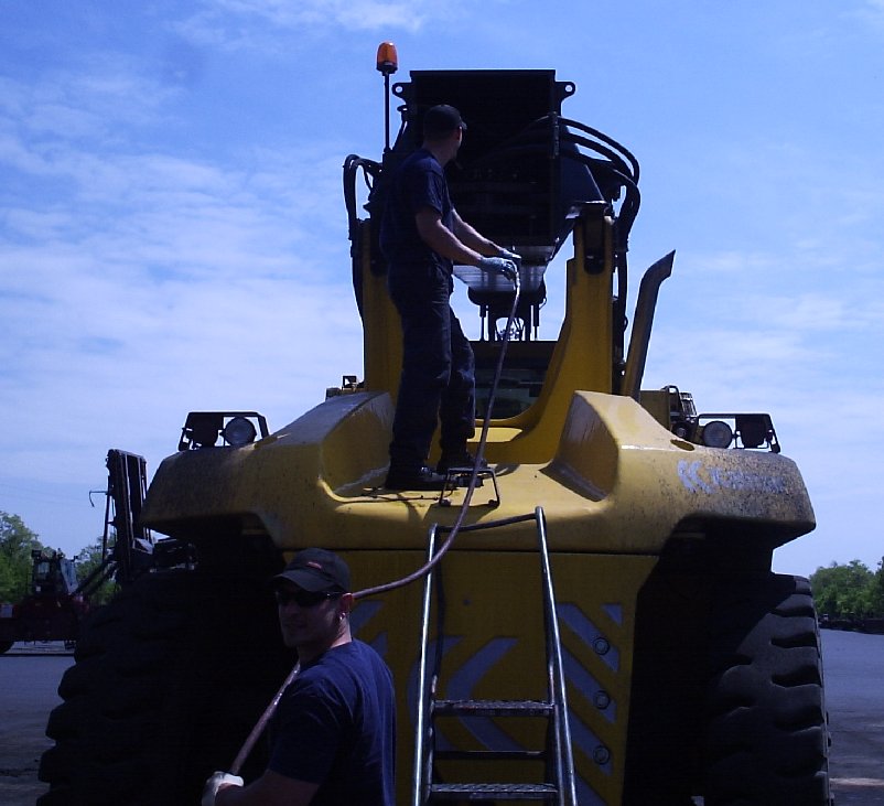

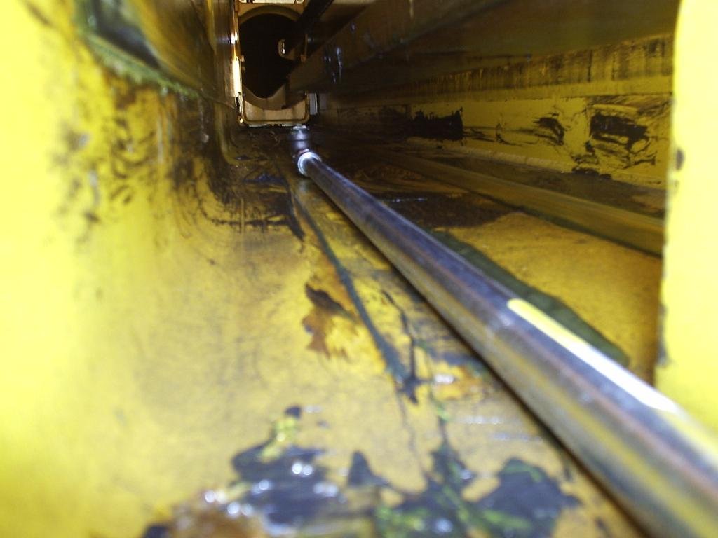

In Anwendung:
Man beachte den "Schmiergrenadier" mit langer Fronterfahrung ...
Buuuuuhhhh :
Aber Dunkel da drinne....
Ganz schön hoch da oben...
Wie Teuer? 60 Dollar, mit Zusatzstück ist es 6 meter lang x 3 meter Teile
R 1/2 Dünnwand Wasserrohr, 90er ELL, Düse, Kugelventil, Quick-kupplung.
Wie funktionierts? Ventil auf, Öl mit Spritzkanne (auf dem Tisch) rein.
Ventil Zu, Luftschlauch dran, Rohr in die Maschine geschoben, die Düse zielt auf die "Decke"
Kurze "Stösse" mit dem Kugelventil und schon ist alles schön glitschig biggrin.gifklatsch.gif
Fazit: nix bleibt hängen... yes.gif
