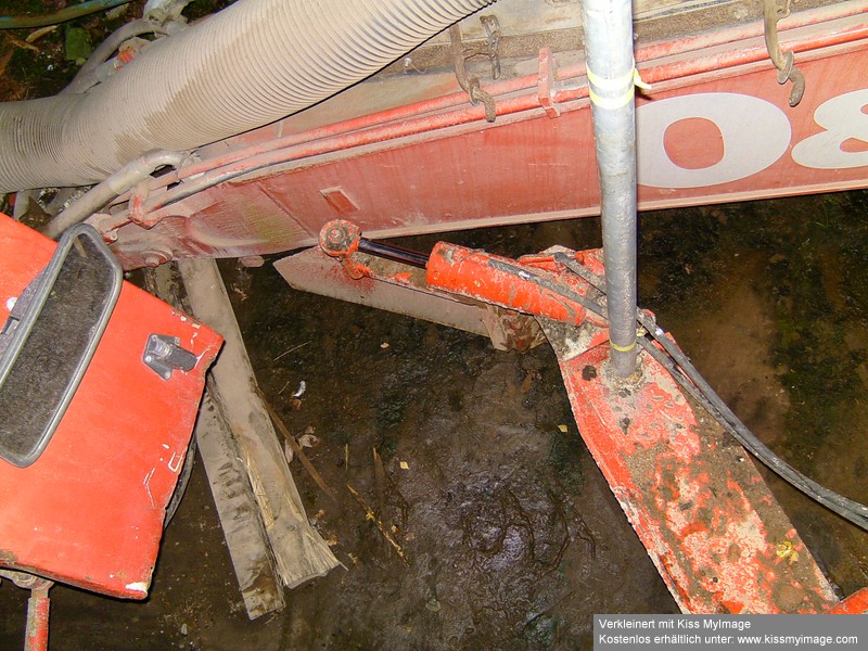

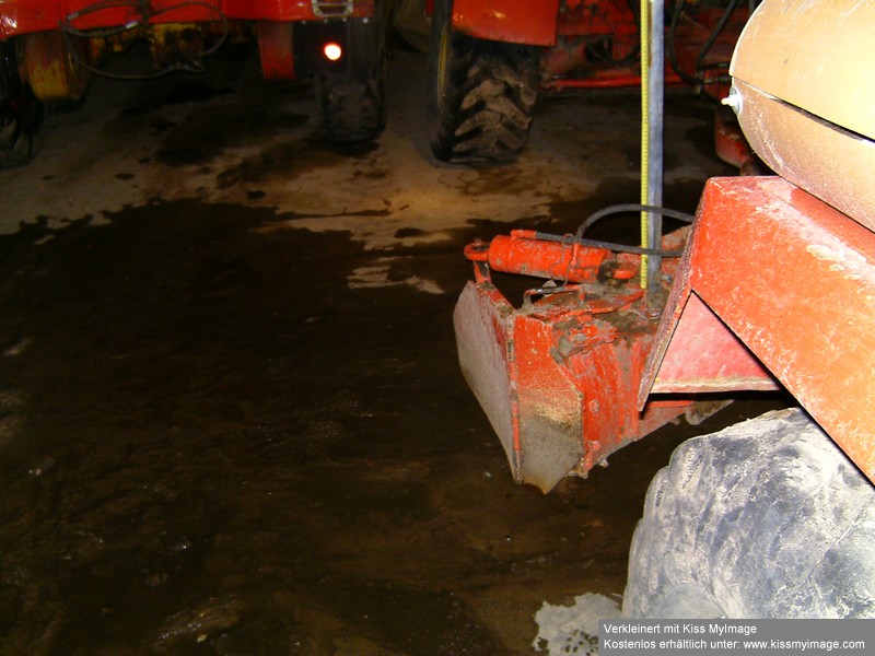

Das Ideal wären Seitenbleche, die über eine Umlenkung immer parallel zum Gräder stehen, auch bei angedrehter Schar. Somit könnten auch schmale Wege ohne Probleme (das sich die Seitenbleiche eingraben etc.) leicht gemacht werden.
Ich bin jedenfalls mit meinen angeschraubten Blechen froh.
Gruß ALF
  • 3 weeks later...
weiß jetzt so nicht was du meinst weil die sind ja dafür das die immer parallel zum grader stehen oder meinst was anderes kannst stufenlos von oben verstellen

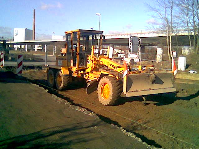

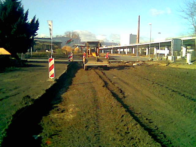

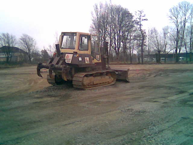

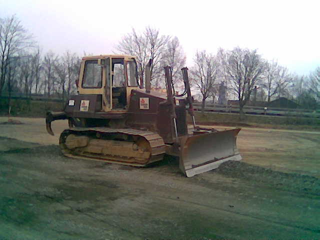

Erdplanum, nach Einarbeiten von Zement auf einem RC- Hof in Kassel, anschließend Frostschutz 0/45 Basalt eingebaut mit ner angemieteten PR712 und meinem Grader.
Sorry, das ist mir mit den Bilder nicht so gelungen wie es eigentlich sollte, war mein erster versuch eusa_think.gif whistling.gif blush.gif !.
