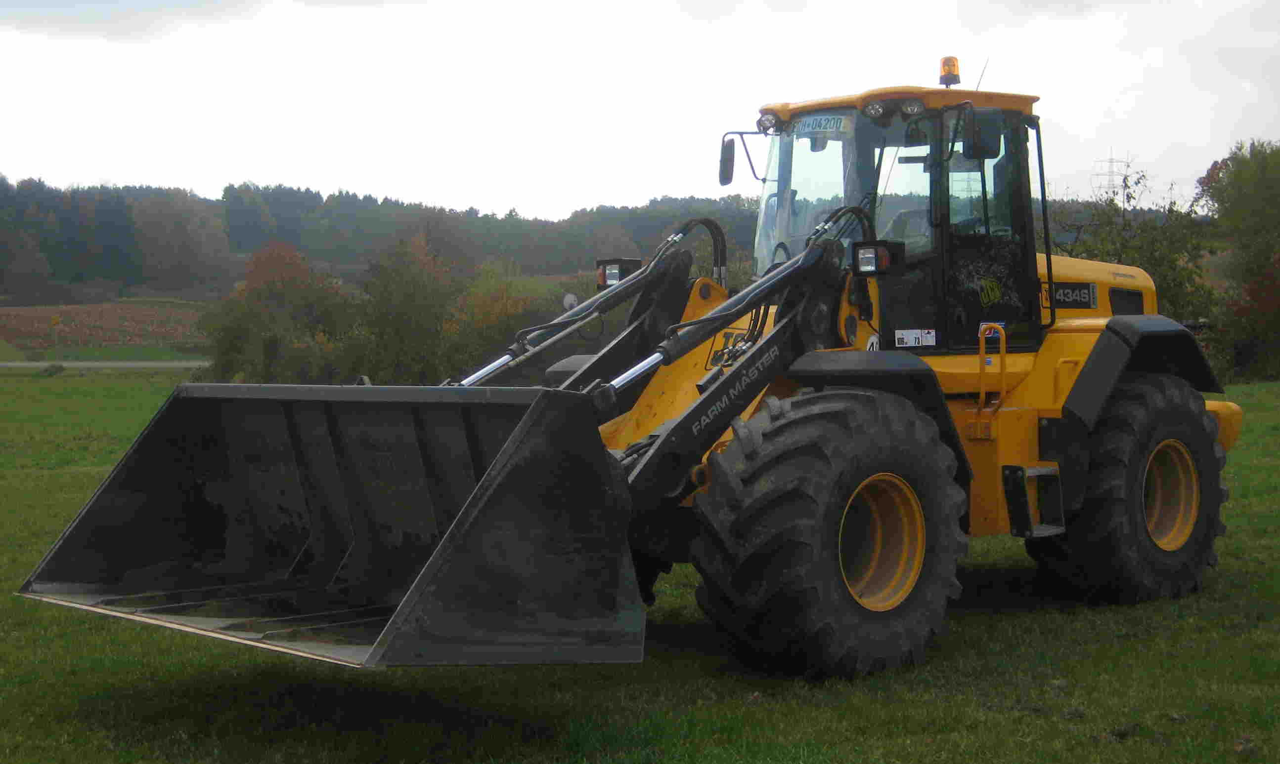

Einsatz soll an einer Biogasanlage erfolgen.
Wir bauen eine Biogasanlage mit dem System Trockenfermentation, d.h. es sind mehrere Garagen / Fermenter, die man mit dem Radlader befüllt. Ca 800 m³ (Gärreste, Mist, Stroh, Gras etc.) müssen am Tag umgeschlagen werden.
Auf Grund der guten Sicht auf die Schaufel bzw. Schaufelboden, so wie der Parallelführung ziehen wir eine Industrieausführung vor.

Ok. Das heißt Du brauchst nen Lader mit ca. 5 m3 Schaufelinhalt Minimum , eher größer (kommt drauf an was der Maschinist nebenbei noch machen muß). In der Größenklasse sind eigentlich alle Lader mit automatischer Schaufelabstellung ausgerüstet , so daß man sie in Parallelstellung zum Boden abschalten lassen kann.
Das mit der Sicht auf den Schaufelboden ist Geschmackssache , obs so dringend notwendig ist kann ich nicht beurteilen ( könnte aus meiner Sicht höchstens notwendig sein wenn man ständig von einer Rampe aus ins Haufwerk fahren muß). Bisher gings bei mir immer ohne . eusa_think.gif Und dann stellt sich die Kostenfrage , oft sind Industrieversionen teurer.
Standardschaufel mit Unterschraubmesser würde ich auf jeden Fall empfehlen . Man hat damit relativ kleine Kontaktfläche zum Untergrund und kann trotzdem sauber parallel abschieben ohne auf Kante zu gehen (was bei einem unter die Zähne geschweißten Messer meist nicht richtig funktioniert und verstärktem Betonabrieb führt) . Bei Leichtgutschaufeln und solchen ohne Unterbaumesser leidet entweder der Schaufelboden sehr schnell oder man fährt ständig auf der Kante , was nicht gut für den Beton ist.
Vielleicht könnte man die Schaufel eine Nummer größer wählen ohne den Lader zu überlasten, kommt drauf an was das Ganze pro m3 wiegt .
