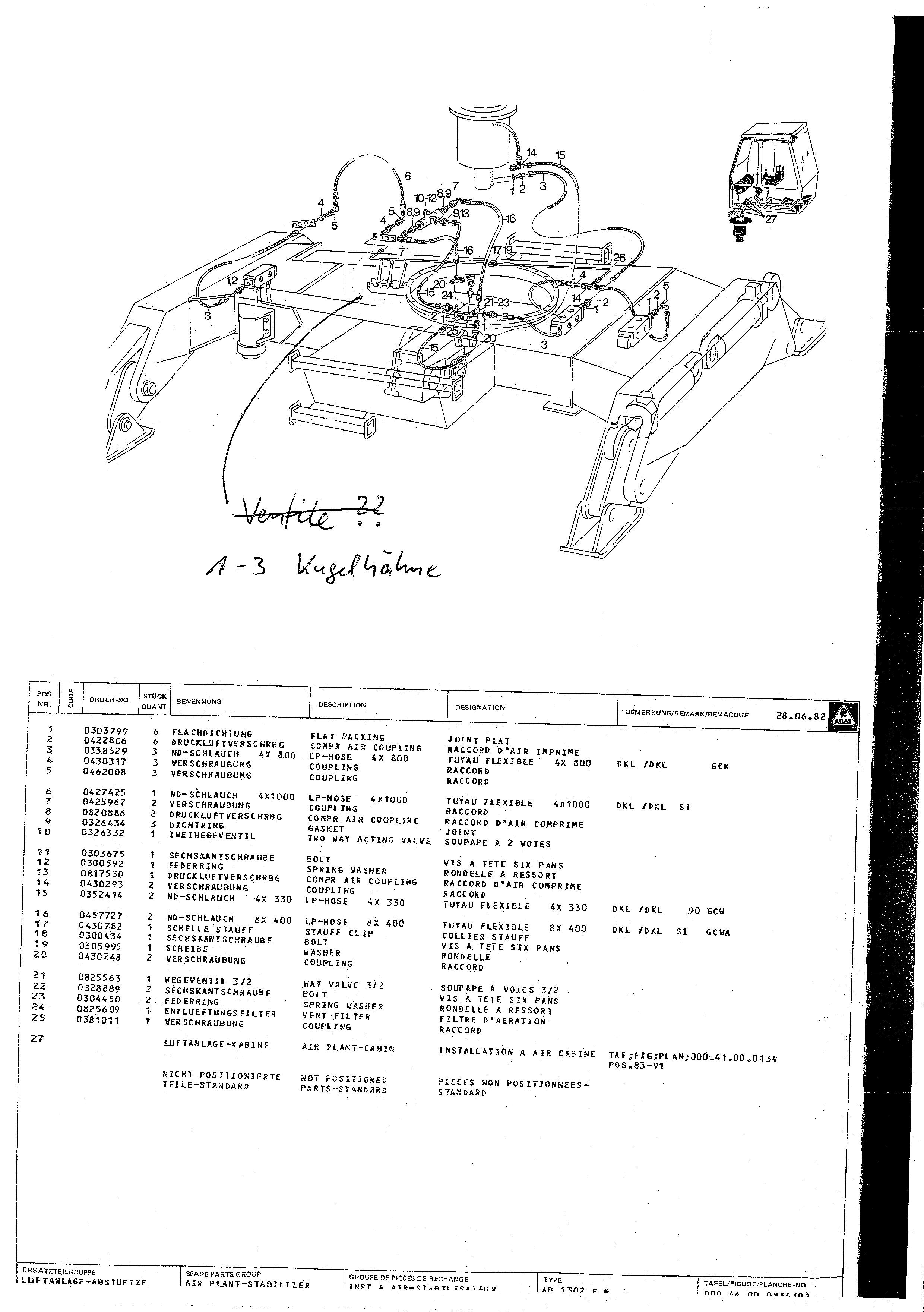

eine Frage: Wozu sind denn eigentlich die drei Kugelhähne auf dem Unterwagen meines Baggers Atlas 1302 E (siehe Anhang)?? Das muß irgendwie mit der vorderen Achsabstützung zu tun haben aber wieso drei??
Und wie kann ich die Achsabstützzylinder betätigen????

Sind alle drei offen? geschlossen? oder was?
Gehen Schläuche direkt zu den Achszylindern von da ? bearbeitet von Reachstacker

Hallo
alle drei sind für den Schleppbetrieb hinterm LKW
mit dem erste nimst du die Lenkung ausser betrieb
der zweite ist für die zweikreisbremse (fremd belüftung)
und mit den dritten nimmst du die abstüzung raus damit die beim bremsen nicht reingeht.
Die abstüzung geht rein wenn du die fußbremse drückst. fußbremse los keine abstüzung im bagger betieb
immer bremse rein sonst kippst du um.
