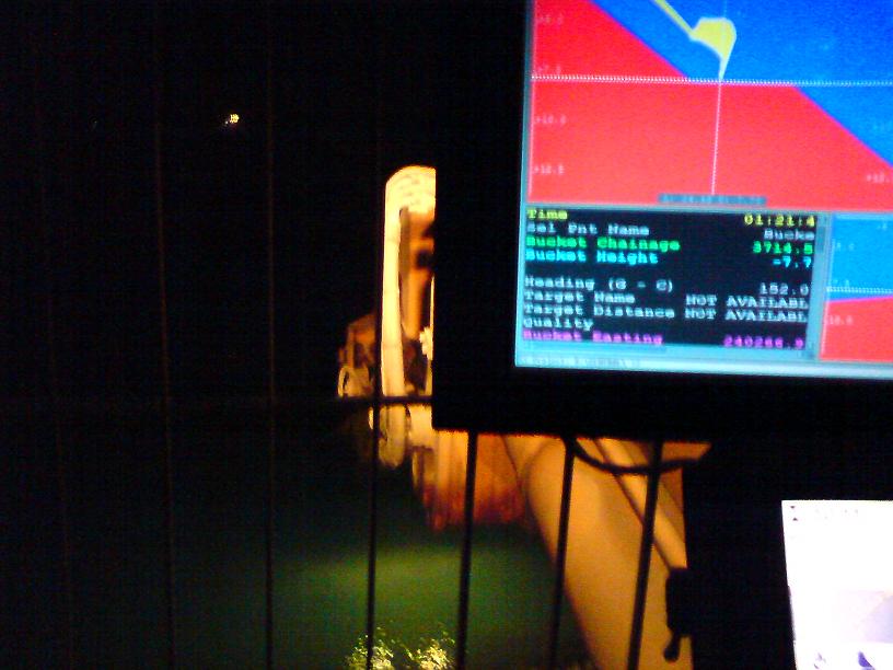

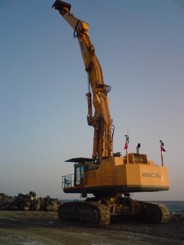

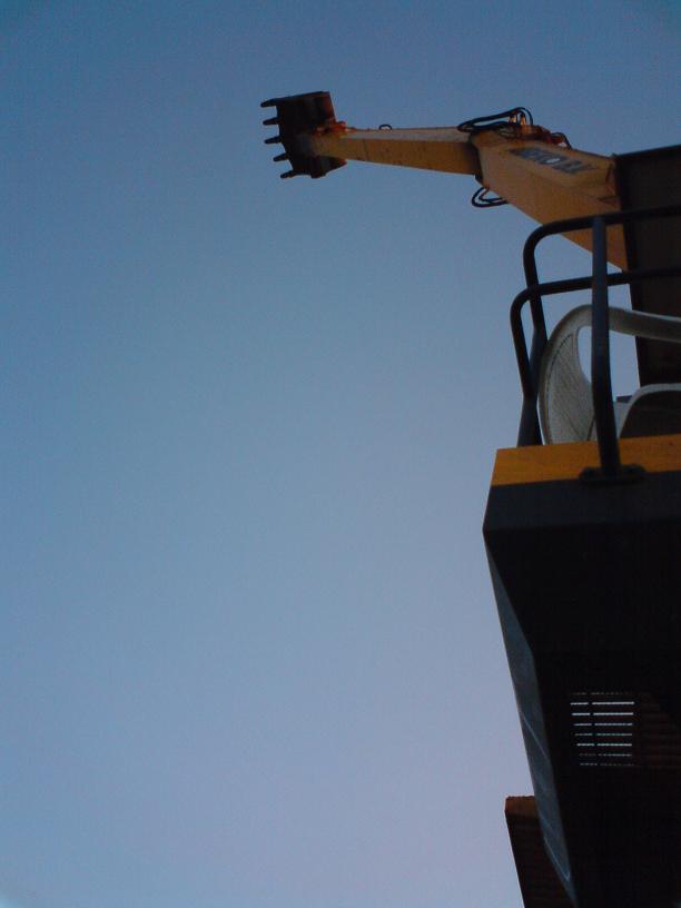

normal gehts bei uns in der Regel darum, wie weit bzw. wie tief unsere Geräte kommen. Habe heute mal probiert wie hoch unser Hitachi EX 1200 reicht. Mit standard Stiel und standard Löffel ( 4m³ ) exact 28,49m
( laut GPS und Digmaster).

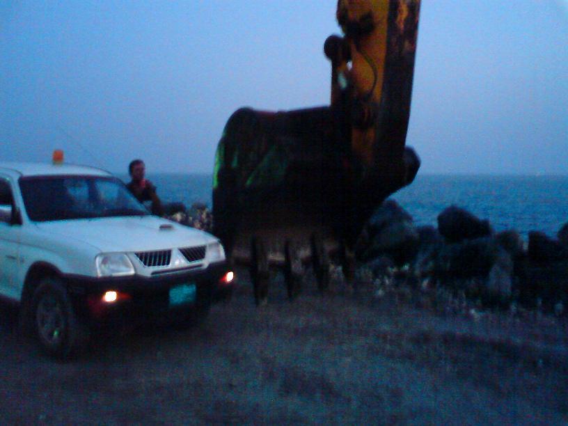

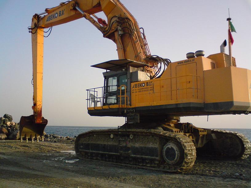

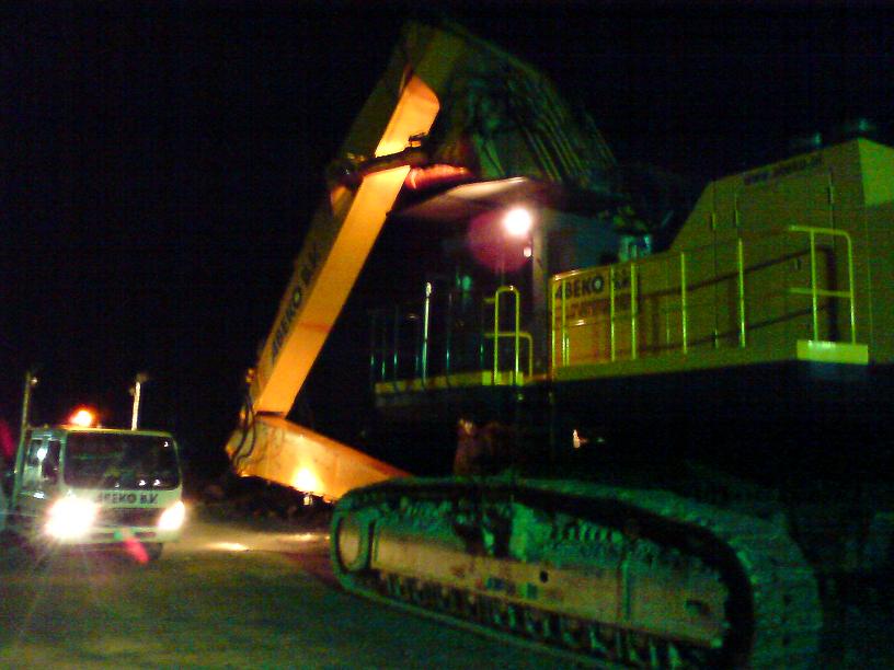

hatte heute Nacht ein paar Probleme mit den Sensoren, die die Löffel und Auslegerstellung unter Wasser anzeigen. Ein paar Bilder dazu.

Fertig, neuer Löffelsensor (an der Umlenkung). Man beachte die Löffelgrösse!

Hallo Rippchen,
was habt ihr da für ein GPS System drauf? Leica mit Georoc?
Gruß
Max
Hallo,
unsere Maschinen haben alle Digmaster (Prolec:Stellt Ausleger,Löffel und Maschinenposition separat dar und versorgt die beiden Computer mit selbigen Daten). Gps von Trimbel in Verbindung mit WinCrane (läuft auf Windows XP).
Gruss Rippchen
