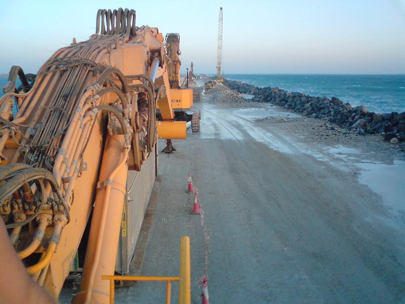

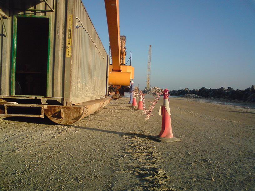

Wenn das nächste mal zu deinem Bagger gehst, knipps doch bitte mal den Greifer/die Schaufel/das Anbaugerät für mich smile.gif. Hab sowas wie bei euch noch nie gesehen ...
Eine kurze Erklärung zu dem "Anbaugerät". Da wir inzwischen auf der Seeseite arbeiten müssen wir mit den Acropodes weiter und tiefer ins Wasser hinein, dafür wurde der längstmögliche Stiel eingebaut. Reichweite nun mehr als 30m. Um unter Wasser mit gestrecktem Ausleger die ca 10 to schweren Blöcke noch heben zu können haben wir auf der Innenseite des Stiels einen 3000l Tank als Auftriebskörper montiert. Funktioniert tadellos!
