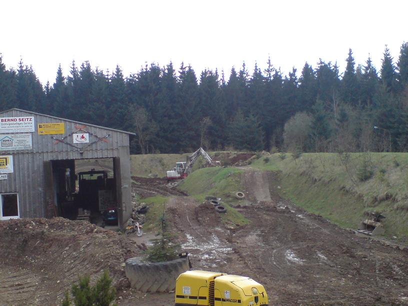

Hier noch ein Überblick über den Mittelteil der Stecke

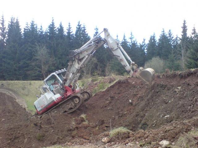

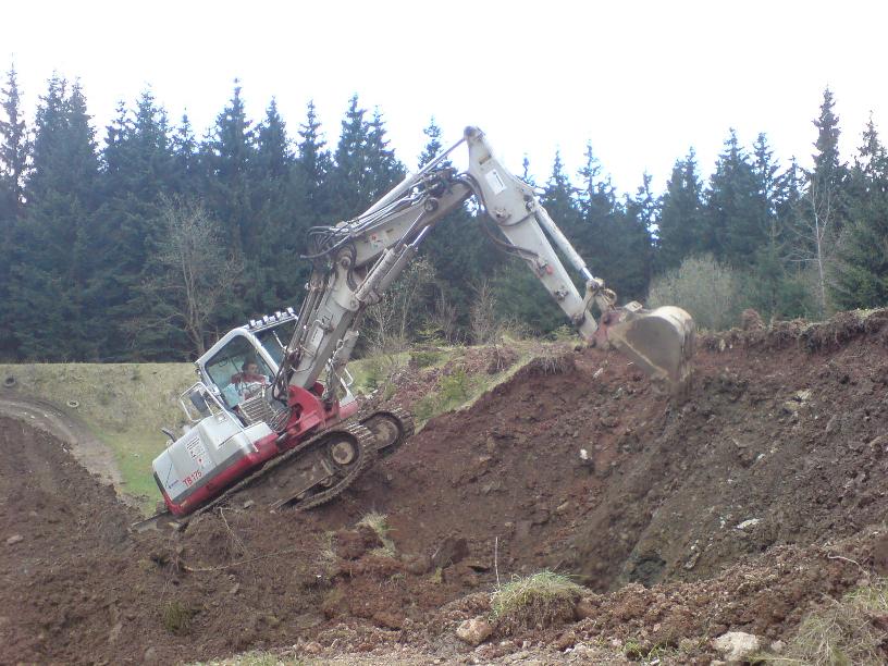

Der Lärmschutzwall hinter dem Großen Table wurde deutlich abgetragen, da dies immer eine sehr enge Stelle war

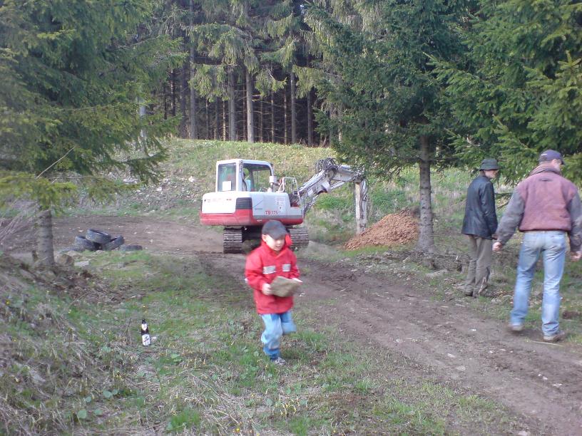

Beim Steine auslesen wurde auch der Nachwuchs mit herangezogen, total süß wub.gif

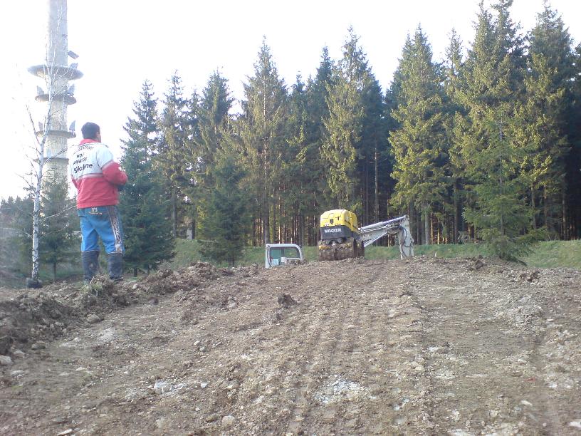

Ich beim walzen der ersten fertiggestellten Tables

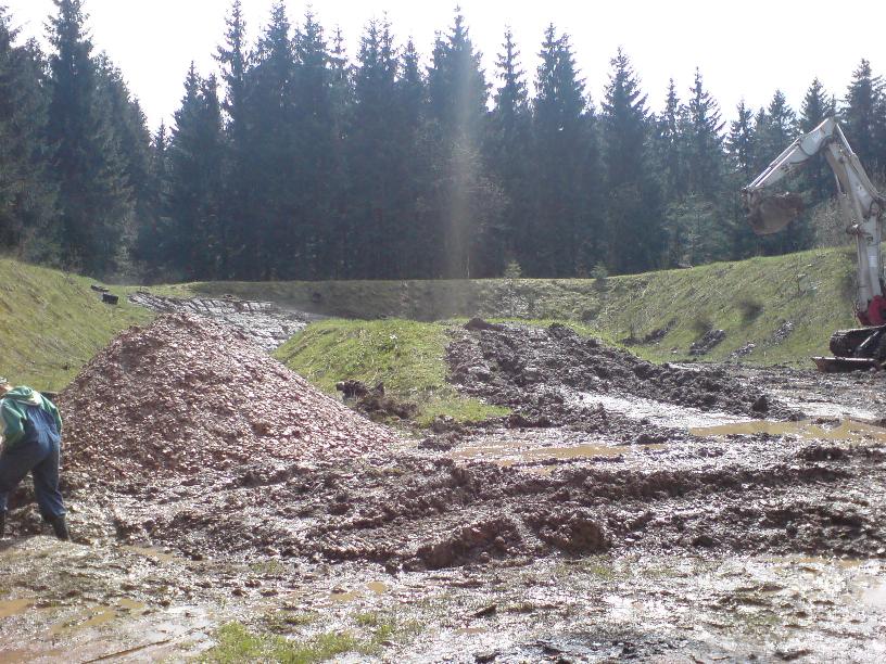

Jede Menge purster Schlamm, und keine klaren Massen zum aufziehen, was macht man da?
Bodenaustausch, d.h. einpaar tiefe Löcher schachten, den verwitterten Fels aufziehen und mit dem Schlamm wieder verfüllen.
Das war da die einzige sinnvolle und günstige Lösung...
