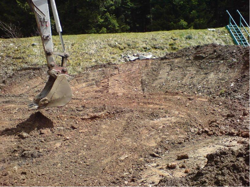

Dann konnte erstmal der eigentliche Umbau beginnen
Die Anlieger waren sehr ausgefahren und wurden wieder neu aufgebaut und erhöht

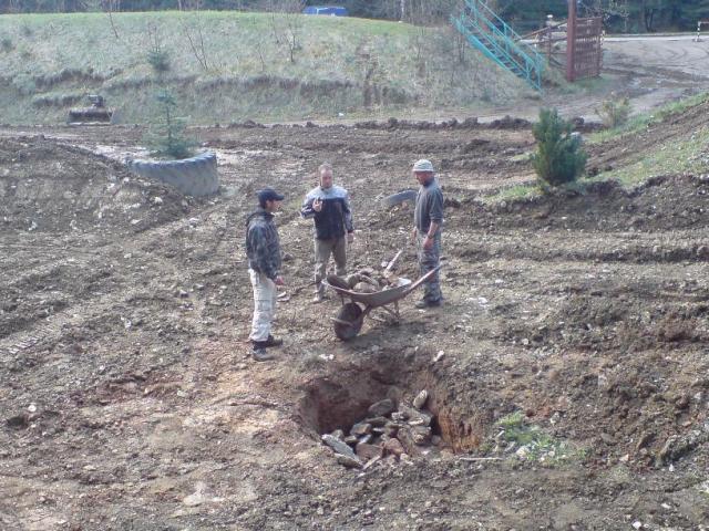

Die fleißigen weiteren Vereinsmitglieder haben überall auf der Strecke Steine ausgelesen und damit die Sickerschächte verfüllt.
Aufgefüllt wurde bis etwa 60cm unter Geländeniveau dann eine Lage Vlies drauf und mittig ein senkrechtes 150er KG-Rohr

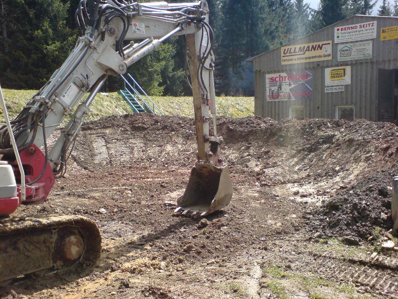

Inzwischen war auch der erste Anlieger im Groben erstmal fertig
