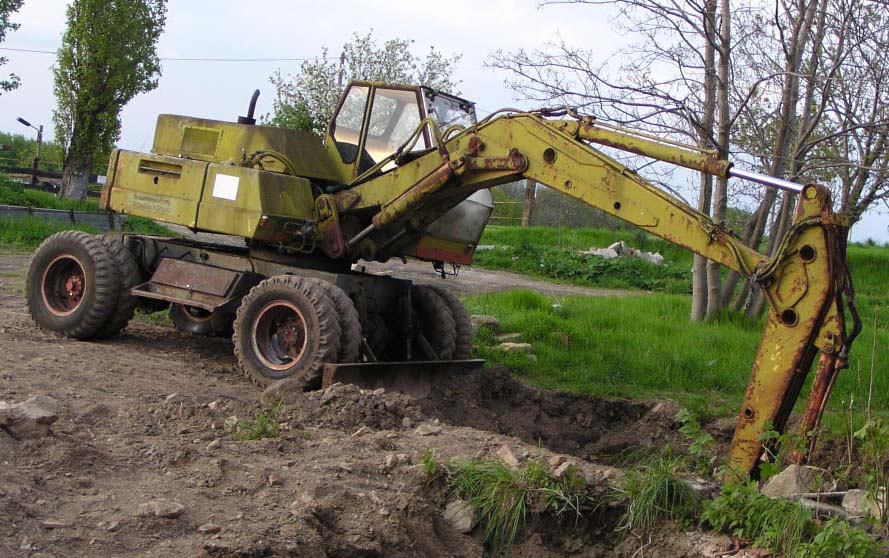

Hallo Zusammen,
habe jetzt meinen für mich neuen Atlas 1302 in Betrieb genommen (BJ ca. 1970). Es wurden die Filter am Motor gewechsel (Luft, Öl und Diesel) plus das Motoröl. Das Teil läuft trotz seines Alters super! Eine Ersatzteilliste habe ich jetzt dank des "Baumaschinendoktors" bekommen. Auch auf diesem Weg nochmal DANKE!!! top.gif
Jetzt meine Fragen. Welches Hydrauliköl soll ich zum nachfüllen verwenden? Das gute Stück verliert leider an den beiden Zylindern rechts und links an der Vorderachse (keine Ahnung was die machen...) merklich Öl. In der ET Liste steht nur ATLAS Hydrauliköl. Was ist denn das für eine Norm? Das Öl, welches austritt ist auf jeden Fall Rot. blink.gif
Weiß zufälligerweise jemand wie ich diese Schraube auf dem Hydraulikfilter aufbekomme? Habe es auch schon mit Hammer und Meissel probiert aber nix. Die richtige Nuß habe ich natürlich in der Größe nicht da, ich weiß noch nicht einmal welches riesige Nuß da passen soll.
Für den offenen Zahnradkranz des Schwenkantriebs, welches Fett kann man hier verwenden? Wäre weißes Sprüfett die richtige Wahl?

Wir benutzen für unsere Maschienen HLP 46 das müsstest du auch für deinen Atlas nehmen können !!
Hydrauliköl HLP 46 ist o.k.
Ich komme auch aus den Raum Dresden und habe ein Atlas 1302 EK.
Die beiden Zylinder die vorn bei dir lecken sind für die Achssperre wenn du baggerst. Dadurch wird die Achse im Baggerbetrieb festgestellt sodas der Bagger nicht so stark wackelt.
Bei mir lecken auch diese beiden Zylinder. Habe vor sie mal abzubauen und zu reparieren.
Das scheint eine Atlas Krankheit zu sein.

Wie soll man denn die beiden Zylinder der Achssperre reparieren können? Gibt es da einen Rep-Satz? eusa_think.gif
