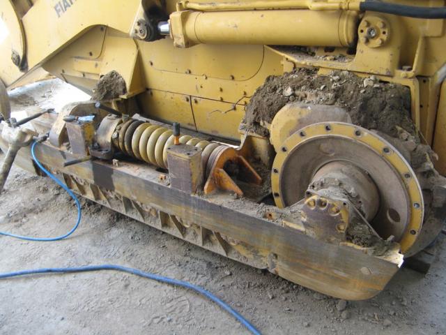

Unser Mechaniker und ich sind derzeit dabei bei unserer F10B den Kettenspanner zu Wechseln . Leider hielt er nicht mehr Dicht wewegen dauernd der Turas durchdrehte .
2009/07/post-5900-1247680044_thumb.jpg

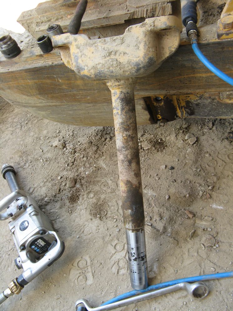

Das Defekte Teil . Durch die Löcher am Zylinder wurden ebenso die Dichtungen des Spannzylinders zerstört
2009/07/post-5900-1247680185_thumb.jpg
